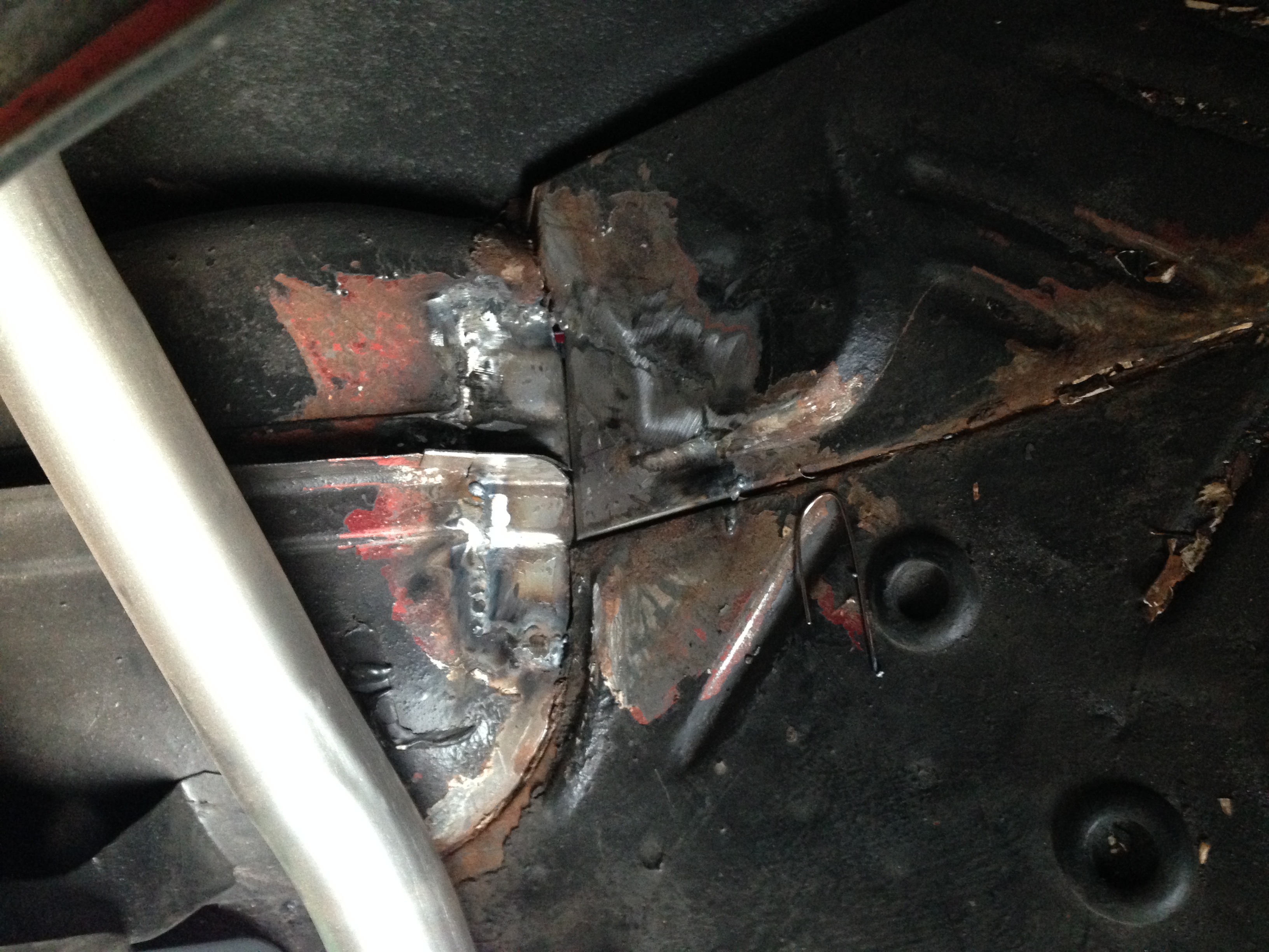

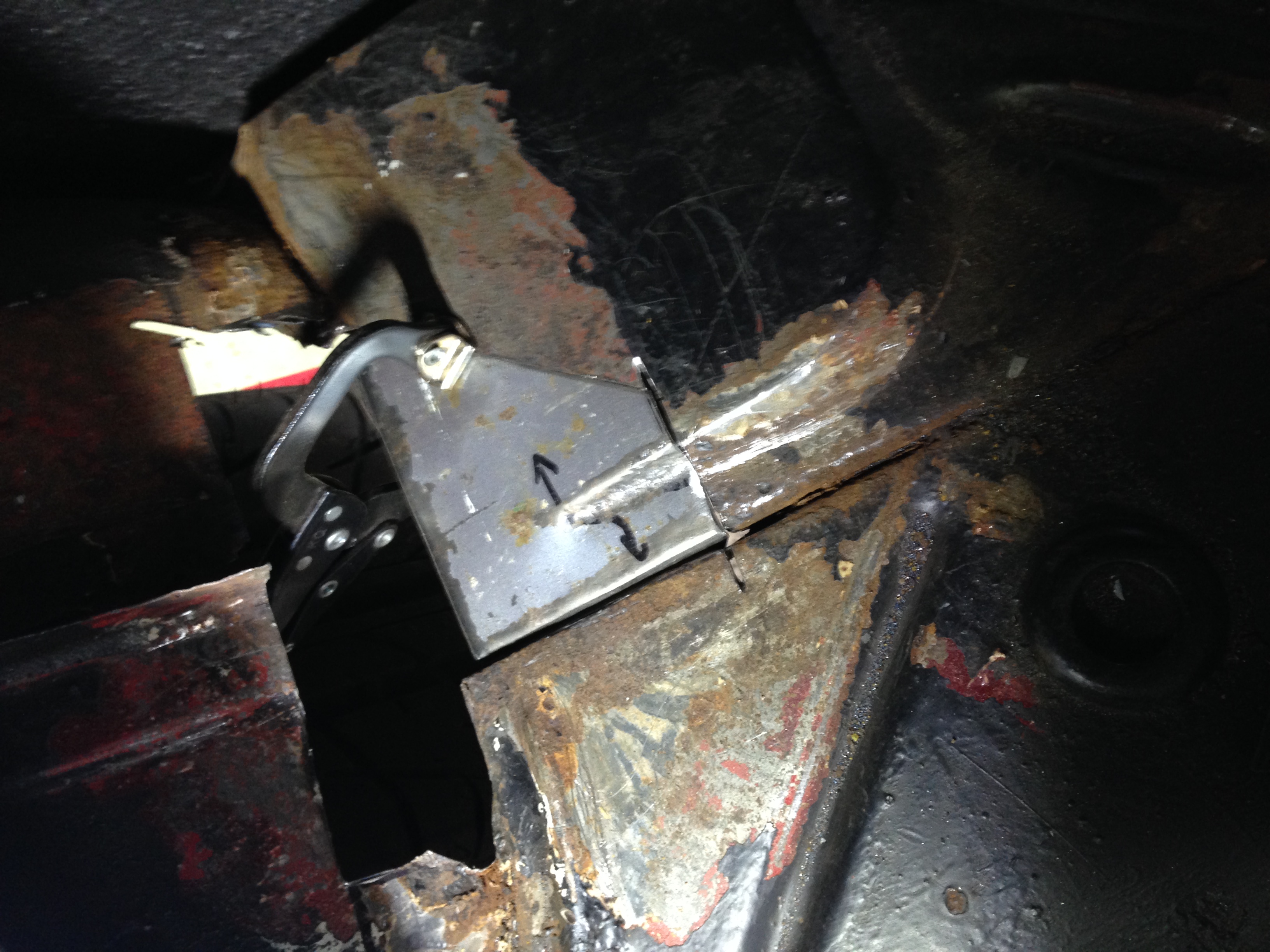

Ça avance, le coffre est fini! Ce weekend j ai été chercher les pièces chez nono, lames, amortos, et echappements.
Superbe accueil, on y retournera au pays du vin :dance:

 Sujet du message: Re: Restauration challenger 73
MessagePosté: Lun Fév 13, 2017 12:16 pm
C'est au niveau du passage de roue intérieur ?
J'ignorais que les Mopar de ces années la était sujettes à la corrosion des passages de roues intérieurs :think:

Messages: 246
Localisation: BERNAY
Je ne sais pas si c' est habituel,mais là les deux cotés étaient croqués,reste plus que le longeron arrière gauche a changer et le plancher conducteur, après je passerai sur la carrosserie,mais beaucoup moins de taf en perspective.

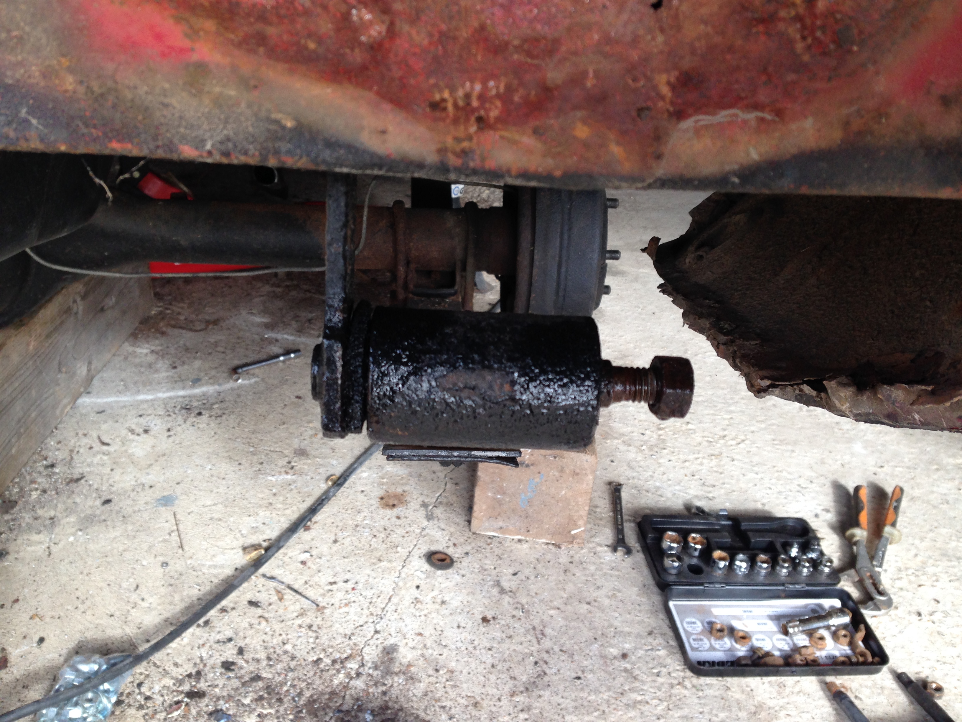

Il me reste plus que l agraphe arriere de lame a virer pour enlever le pont .Le probleme meme en tapant desus ca bouge pas quelle daube !ca sent la disqueuse!!!

C'est recurant comme probleme c'est souvent " gelé" par la corrosion . si ça peut te rassurer j'ai eu le cas sur mon D100 . Donc disqueuse et changement du silent bloc par des urethanes et boulon de jumelle graissable. tu peux aussi changer pour un bushing OEM et changer ta jumelle. :dance:

Pas le choix, c est pas de bol tout c est démonté correctement sauf ce truc
