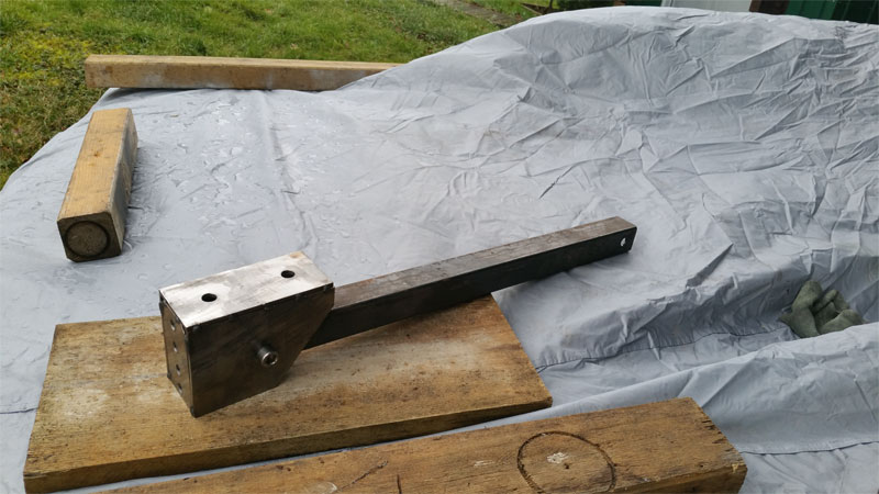

Avant de lancer quoi que ce soit en fabrication, je fabrique des prototypes à partir de tôle épaisseur 5 mm soudée, voilà à quoi ressemble les ancrages de tirants éxtérieurs, le tube carré simule le tirant qui par la suite sera monté sur rotules réglables gauche / droite.

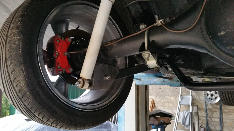

Dépose des ancrages d'amortos

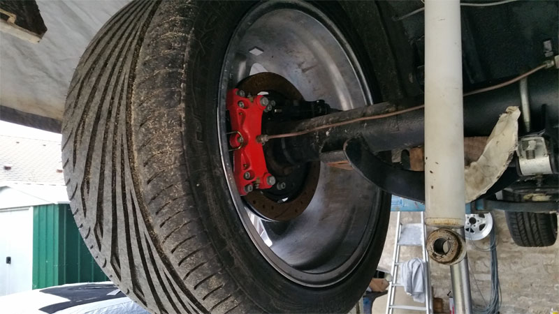

Puis dépose de la lame de ressort

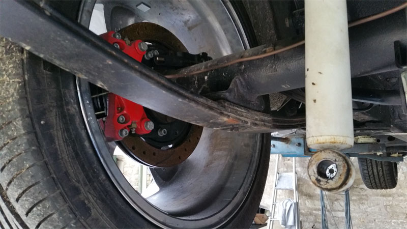

Puis mise en place de l'ancrage, il se visse sur la patte soudée sous le pont à l'aide de 2 vis M12 et enfin montage du "tirant", nickel ça marche bien, j'ai même réussi à refixer l'amorto pour maintenir le pont...
- 444.jpg (81.36 Kio) Consulté 2802 fois
Comme ça gaz bien, j'ai fabriqué un second ancrage que je monterai demain, après je vais commencer à réfléchir sur la position des tirants angulaires
