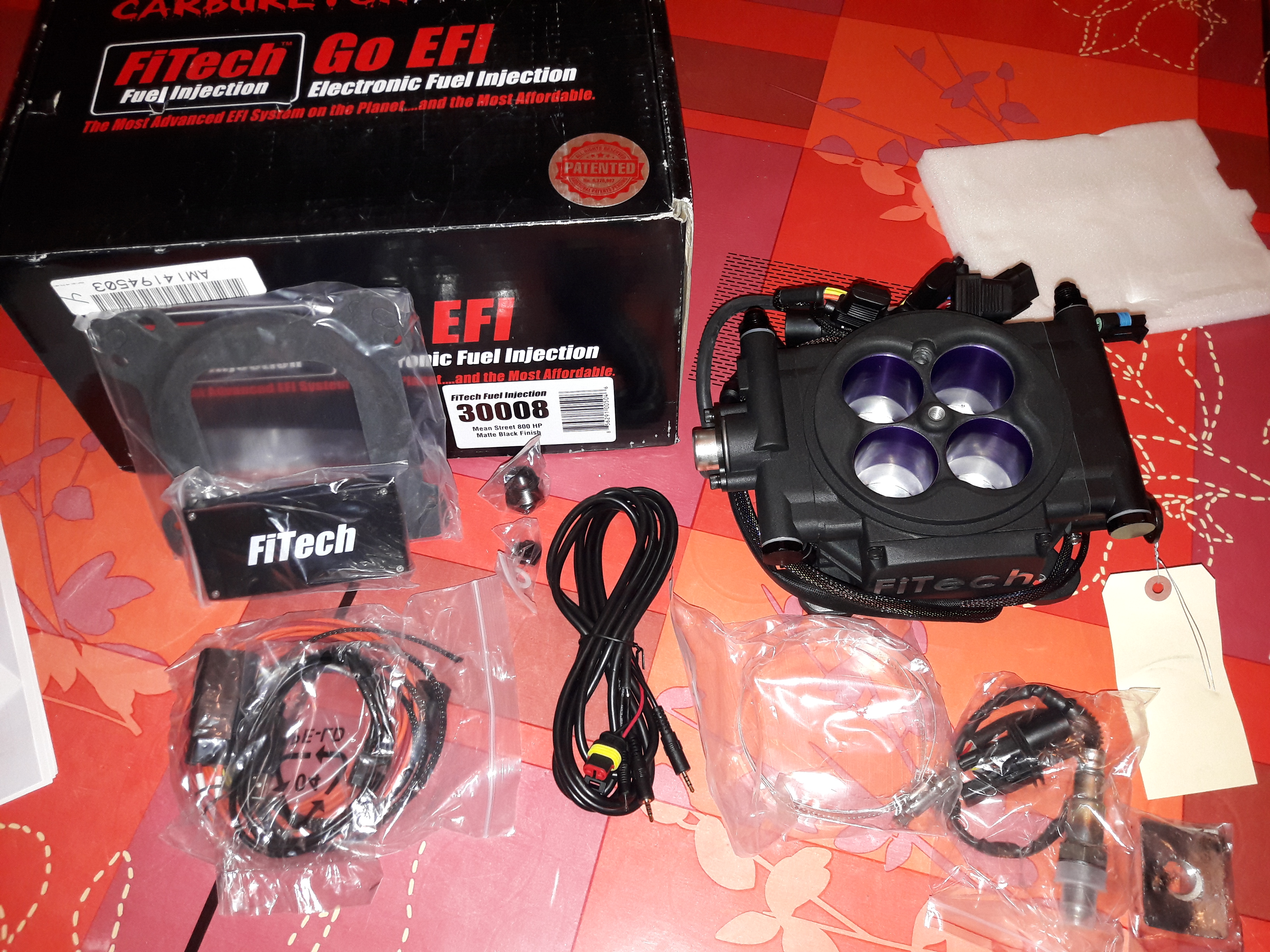

Oyé Oyé nouvelle du front.
Les fixations de la pompe électrique et du filtre en sortie de réservoir sont OK
Le Fitech est arrivé mardi chez moi :dance: :dance:

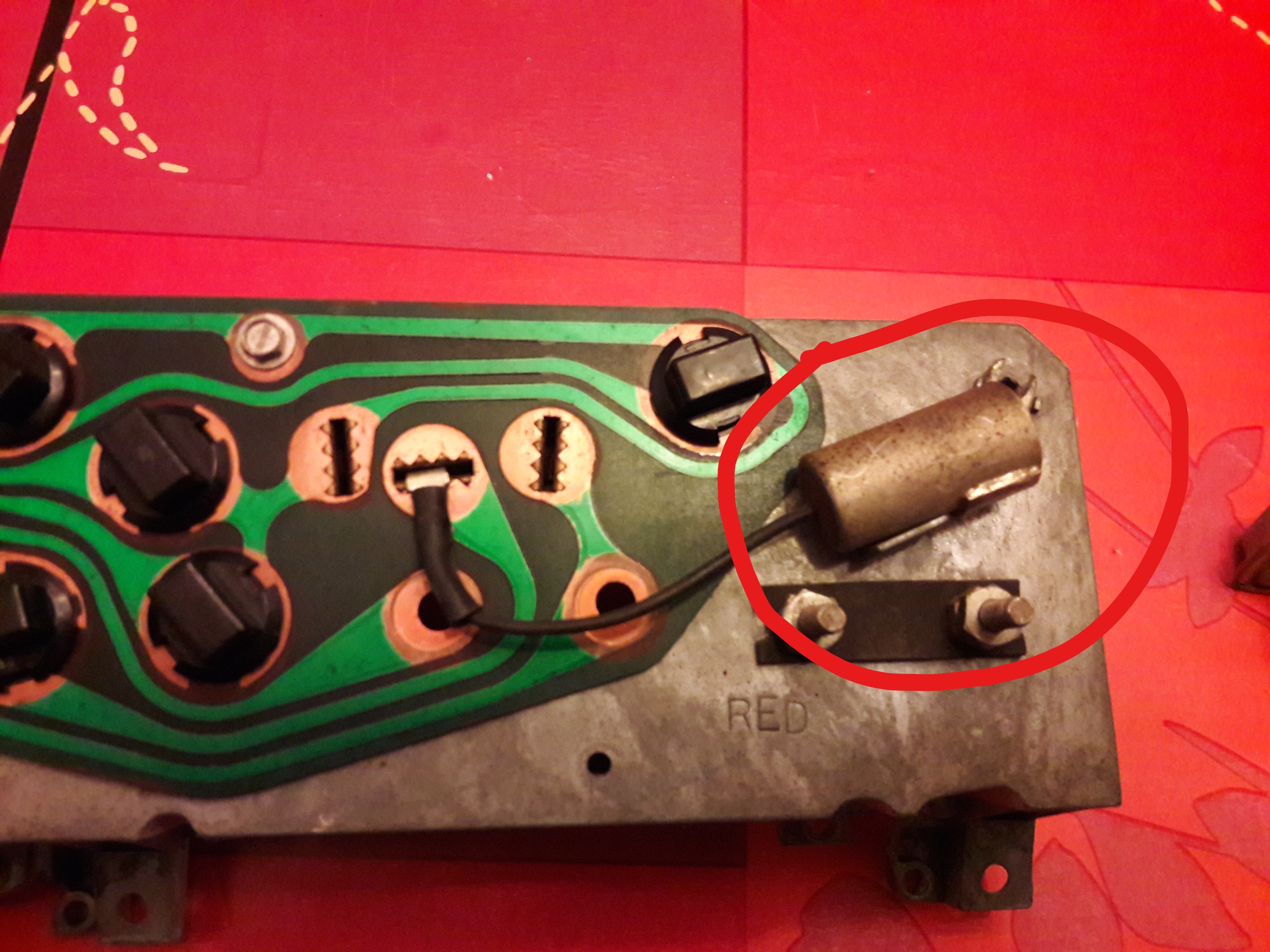

Par contre toujours mon problème de jauge à essence qui marche plus ... je l'ai test en direct avec du 5 Volt et elle fonctionne :think:
Du coup question le truc entouré en rouge c'est quoi ?
ça ressemble fort à un condensateur (antiparasitage ?), on dirait que c'est sur le + relié à toutes les ampoules d'éclairage (à vérifier car on ne voit pas toute la carte).
S'il y a du 12V sur la piste du CI le condensateur n'est pas en cause. Et s'il était en court-jus ça aurait fumé depuis longtemps
