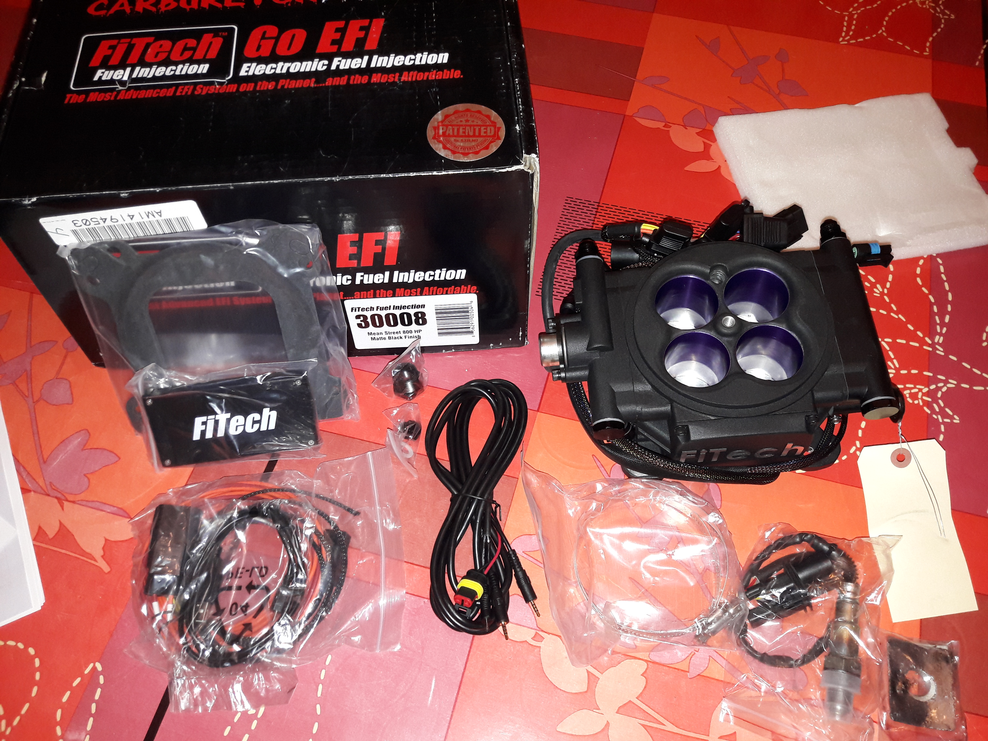

Oyé Oyé nouvelle du front.
Les fixations de la pompe électrique et du filtre en sortie de réservoir sont OK
Le Fitech est arrivé mardi chez moi :dance: :dance:

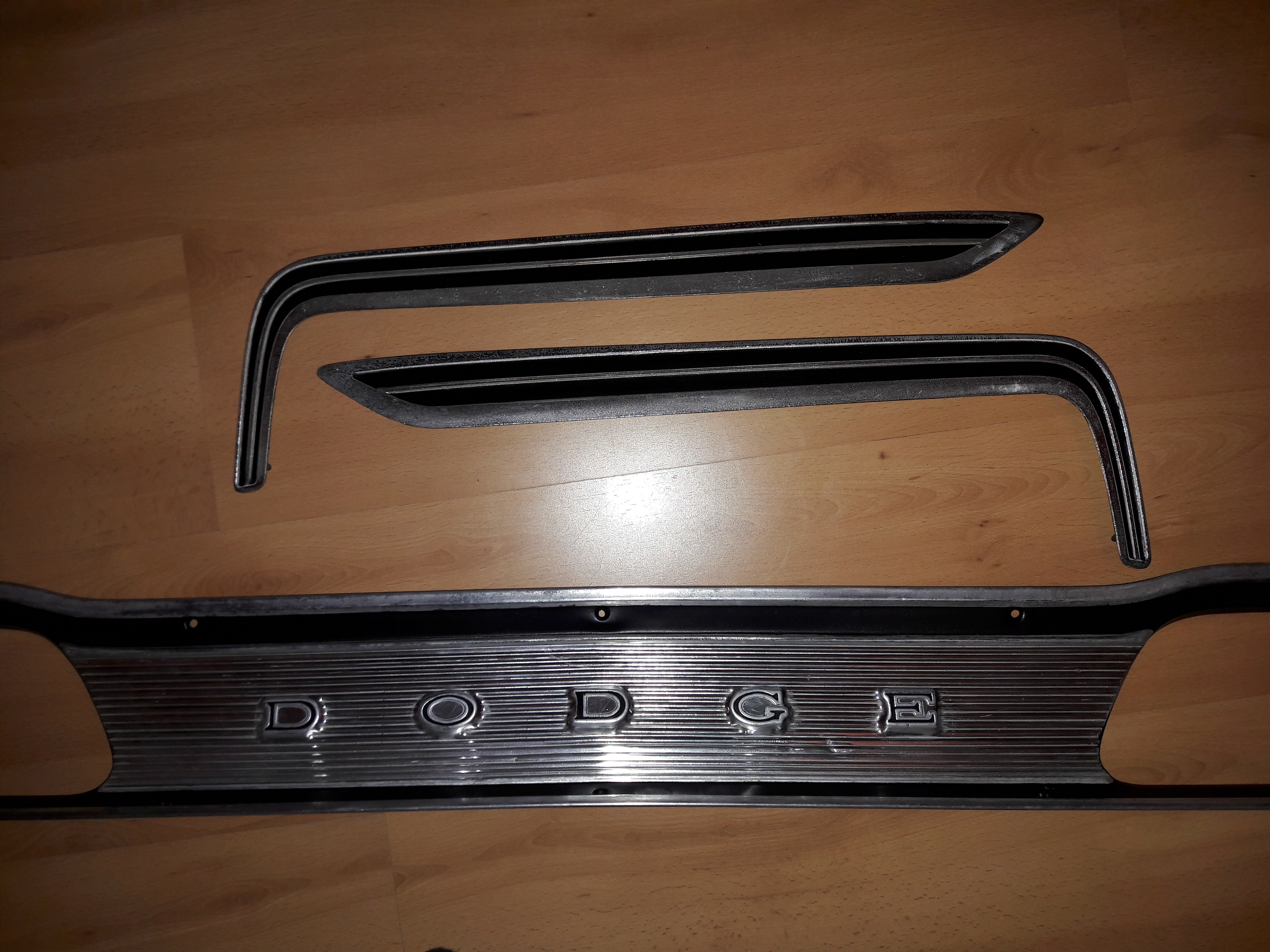

Ah et j'ai repeint 2-3 truc et frotté à la paille de fer ! ça ressort pas mal après autant d'année
Bientôt j'attaque la calandre avant :wink:
20170125_192221.jpg [ 2.6 Mio | Vu 2900 fois ]
