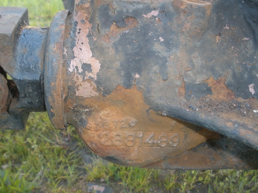

 Sujet du message: Re: Pont Chrysler
MessagePosté: Ven Déc 16, 2016 8:35 pm
Tiens moi c'est un 489 et ça fini par le même chiffre étonnant

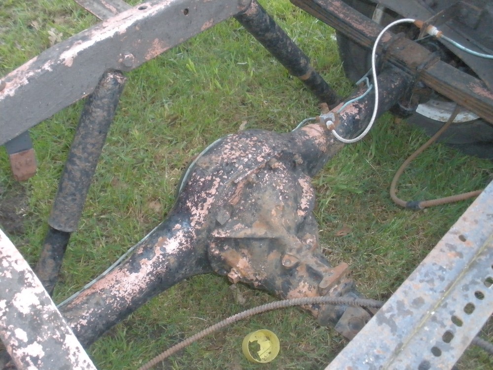

MessagePosté: Ven Déc 16, 2016 8:45 pm
Messages: 14065
le mien aussi est un 489 :dance: :dance: :whistle:
1d100 013JPG.jpg [ 170.3 Kio | Vu 3045 fois ]
1d100 009JPG.jpg [ 231.62 Kio | Vu 3045 fois ]
