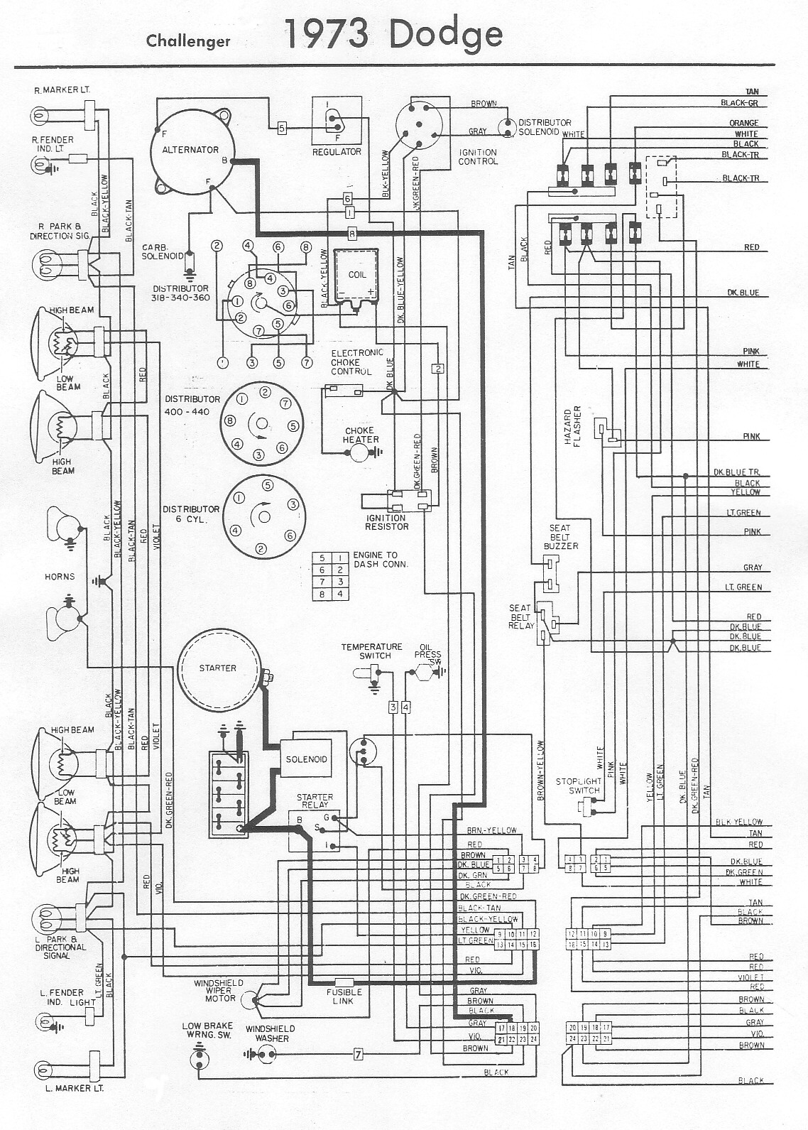

 Sujet du message: Re: Dodge Challenger 72'
MessagePosté: Dim Oct 23, 2016 7:18 pm
Hors ligne
Enregistré le: Jeu Aoû 25, 2016 6:20 pm
Messages: 368
J'ai trouvé ca si tu veux check...
Je ne sais pas si il y a beaucoup de diff 72/73...
Fichiers joints:
73ChallengerB.JPG [ 557.43 Kio | Vu 2776 fois ]
73ChallengerA.JPG [ 571.1 Kio | Vu 2776 fois ]
