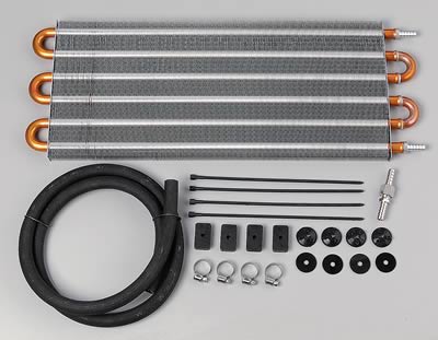

Genre ça... [img]http://mopar-owners-club.com/images/fbfiles/images0/DSC_radia0008mod-786ae7257dbdbe37f1979367d56f8e03.jpg[/img]
comme il est beau, ou tu l'as het. je vais remonter ma cuda en boite auto:lol: et il faut que je prévois un certain investissement. :S

romain écrit:
C'est pas avec ce genre de radia que tu vas te ruiner ! C'est un pauv'truc cheap acheté chez Summit, genre ce qui se fait de moins cher...
Dans les 40-45 dolls...(35 euros à tout péter...)
Bon, il est assez fragile du fait qu'il n'y a pas de montant, mais si tu joues pas au foot avec, pas de soucis...

Fox, petite question sur le montage vu que j'en ai un de summit aussi ..
la durite, coté radia pas de souci, par contre coté ligne cuivre ... tu as fait quoi ? tu as coupé les deux tuyaux et mis la durite direct dessus, ou tu as fait un genre de bourrelet / collet battu pour bien coincer le tuyau avec le collier de serrage ?
 Sujet du message: Re:Radiateur d'huile de boite
MessagePosté: Lun Juil 26, 2010 10:44 am
AllerHop écrit:
L'arch super idéale solution serait effectivement de faire un "bourrelet" sur le tuyau préalablement coupé, pour éviter un glissement...
Ca doit être possible avec le p'tit matos que tu as du acheter pour faire tes lignes de frein, vu que le premier stade du "double flare" est justement un petit bourrelet comme ça...
Mais pour être franc, la pression du circuit de refroidissment de l'huile de boite n'est pas trés violente, et un tuyau emmanché suffisamment serré, avec deux serflex de bonne qualité, ben ça bronche pas...
J'avais fait ça sur mon 440, jamais eu de soucis...et y'a le même truc sur la version 1.4, et ça n'a pas l'air de broncher plus...

ton echangeur c'est pas d'origine pour automobile??
on dirait un truc de chambre de froide??
