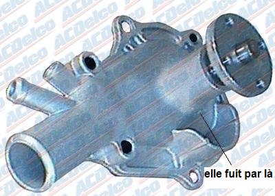

après quelques kms pour essais ce WE la valiant se porte à merveilles, petit soucis, quand elle roule tout va bien et quand elle reste au repos quelques heures la pompe à eau fuit.faut-il la changer, comment cela se fait qu'elle ne fuit pas en roulant?

une pompe a eau qui fuit... :S ...moi je la changerais
elle fuit par ou ?sur l'axe de poulie ?

oui, sur l'axe de poulie; par le trou qui est juste en dessous:

Alors je confirme
Turbo joint de la pompe HS, t as plus qu'a remplacer la pompe

ok, c'est bien ce que je pensais, merci;)
