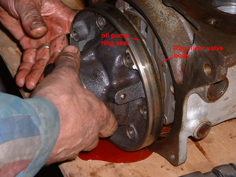

J'ai eu ce problème sur une Torqueflite que j'avais refaite (une "fonte" mais bon c'est pareil), ça venait du joint de pompe à huile qui était pas à la bonne taille. Joint neuf bien entendu et provenant du kit acheté neuf ... On a remonté l'ancien joint et plus de fuite .. Mais bon, il a fallu re-sortir la boîte pour ça !!!
C'est marrant j'ai répondu à la même question il y a 2 mois sur le forum du Forward Look, donc je remets la même photo ...
http://www.forwardlook.net/forums/forum ... 34#M187224
[img]http://mopar-owners-club.com/images/fbfiles/images0/tq26bis___.jpg[/img]

Nous aussi on était persuadé quand on l'a monté, on a même pas vérifié .. Mais en fait il ne dépassait pas assez de la gorge ... Et c'est aussi ce qui est arrivé (entre autre) à TJP440 du forum US !! Lui il s'en est rendu compte quand il a enlevé les boulons de la pompe, elle est venue toute seule sans résistance, preuve que le joint ne .. jointait pas bien !
Ça fuit qu'en marche ou aussi moteur stoppé ?
Bon, je sais que pour le vérifier il faut re-enlever la boîte donc autant cogiter avant s'il y a d'autres éventuels coupables en vue...
