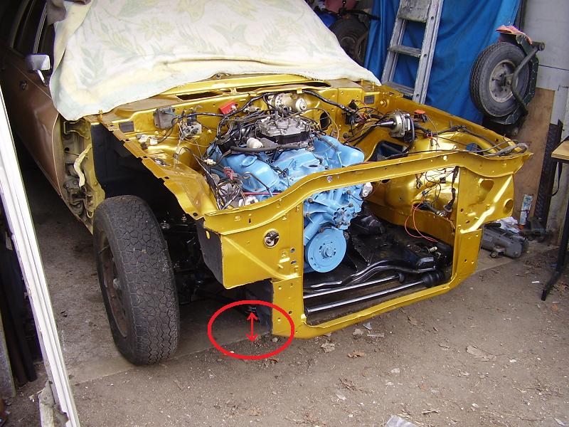

...c'est quand les roues touchent par terre....oui mais, j'ai oublié de prendre des cotes avant la dépose et maintenant que le neuf est remonté, j'aimerai retrouver la hauteur correct :
Si quelqu'un a ça, c'est pour un break LeBaron...de même que les réglage de train avant (carrossage, etc...)...merci ;)

Il faut que je fouille, je doit avoir sa quelque par :huh:
 Sujet du message: Re:La bonne hauteur...
MessagePosté: Mar Mar 24, 2009 9:08 am
Messages: 4395
J'ai trouver !!
envois moi ton mail en MP, je t'envoies la doc.

Tien, je les est misent la :
http://www.agitatum.fr/site_tech_mopar/page1.html

Merci Popeye ;) ...je vais faire les conversions et voir s'il y a beaucoup d'écarts entre les différents modèles donné et j'adapterai en fonction pour ma LeBaron :)
