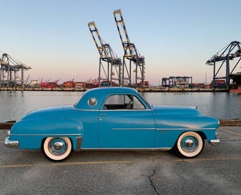

Salut à tous,
J'ai acquis récemment un coupé wayfarer de 51 fluid drive équipé d'une boite semi-automatic Gyromatic M6, que je sois en position low ou high le passage de vitesse à 6mph entre la 1 et 2 ou 14mph entre la 3 et 4 ne se fait pas correctement, j'entends un bruit de friction au niveau de la boite, je dois embrayer pour limiter ce bruit là.
Le circuit électrique du carbu à la boite a été refait à neuf, le niveau d'huile est bon (huile iso 22), le solénoide, gouverneur et switch fonctionnent...Le ralenti est réglé à 500 rpm
Je peux passer de Low à high en utilisant la pédale d'embrayage sans soucis.
Le système fluid drive fonctionne bien.
Quand je suis en 4ème la voiture peut par contre rétrograder en 3ème, le soucis est pour monter les rapports de 1 en 2 et de 3 en 4.
Merci pour votre aide précieuse

Je ne connais que très peu ces boîtes semi-auto mais j'ai des manuals de l'époque, il doit y avoir ce type de défaut. Il y a sûrement un problème de solénoïde ou équivalent, mais là je suis pas chez moi pour investiguer dans les manuels. Si quand tu aides au débrayage c'est que le système ne débraye pas automatiquement, cqfd... Tu confirmes que le kickdown 4 -> 3 fonctionne (ou 2 vers 1)

il me semble oui...mais je vais vérifier de nouveau pour en être certain

oui cela fonctionne correctement !
