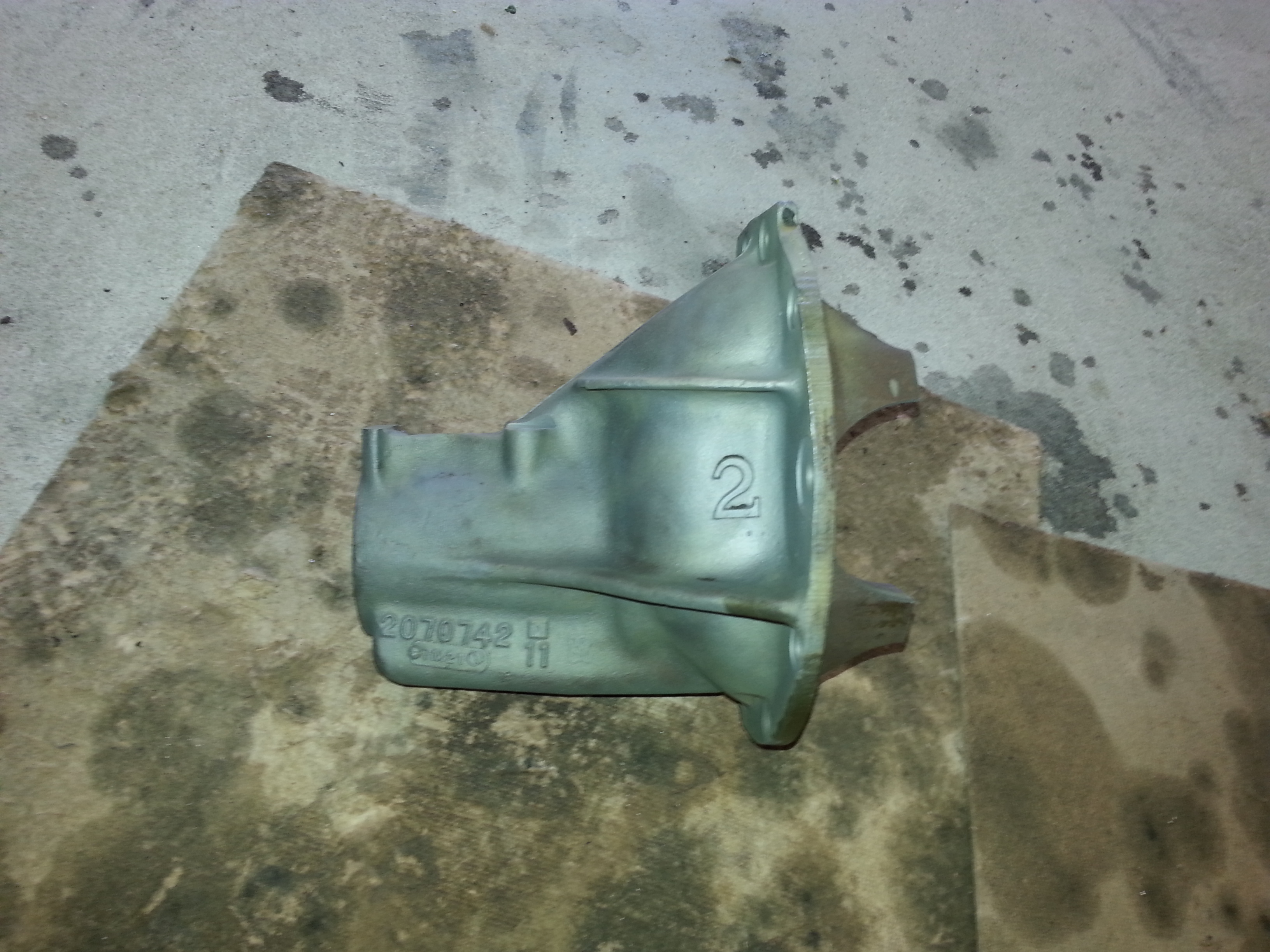

un début de réponse ici, c'est ce que j'ai mis pour la réfection de mon pont AR de ma road runner.
il faut juste être certain du cating du nez de pont 489/741 ou 742 c'est inscrit sur le coté conducteur du nez de pont.

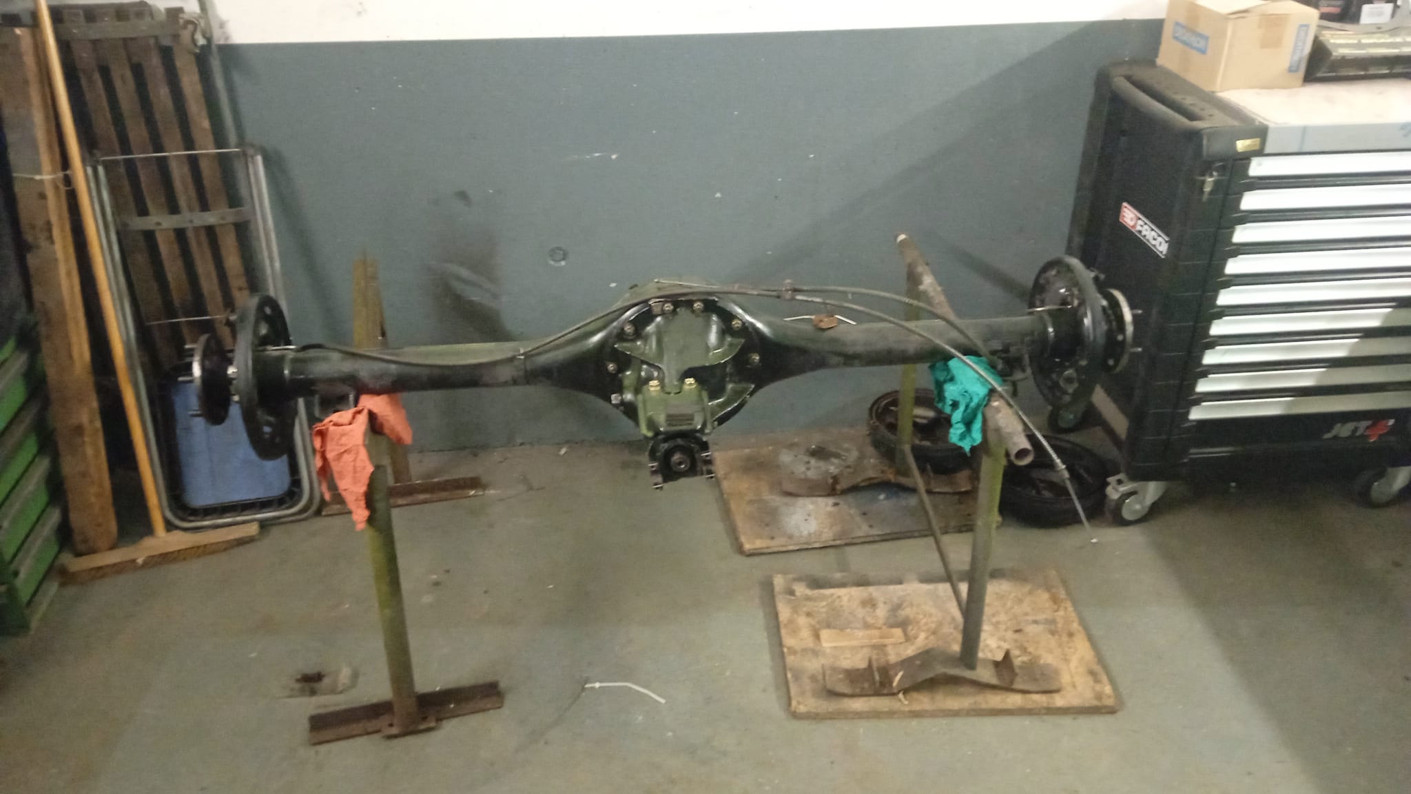

Plus que les freins et c'est bon !
1838248e-c10b-4137-aab2-5e7191a94ff7.jpeg [ 169.39 Kio | Vu 5376 fois ]
MessagePosté: Ven Fév 11, 2022 4:07 am
Messages: 1269
Beau boulot!
2 petites remarques: en sortie d'usine le nez de pont n'était pas peint et il manque le tag avec le rapport de pont sur le boulon à 15h00 (le tag limited slip diff est bien sur le boulon à 11h00).
Moi j'ai décapé les restes de peinture qui avait été appliquée sur le nez de pont par un précédent proprio. J'ai retrouvé au passage des traces de la croix peinte en jaune à l'usine. J'ai ensuite traité la fonte nue avec une cire RPM (Rust Preventive Magic) pour éviter la corrosion.
On est d'accord ça ne fera pas mieux fonctionner la voiture. :D

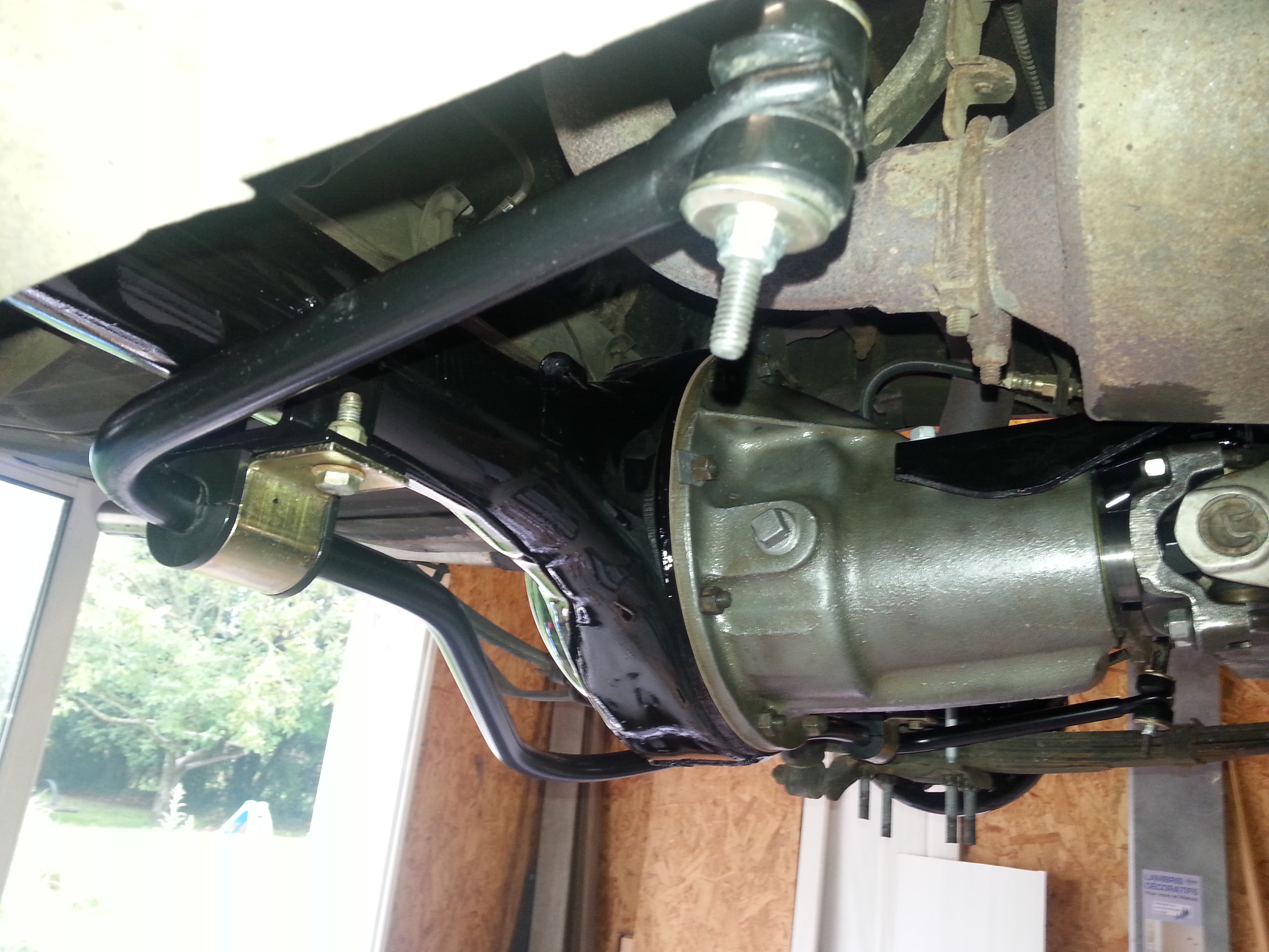

MessagePosté: Ven Fév 11, 2022 8:28 am
comme ça...
20150831_095923.jpg [ 1.84 Mio | Vu 5364 fois ]
20150827_170308.jpg [ 1.82 Mio | Vu 5364 fois ]
