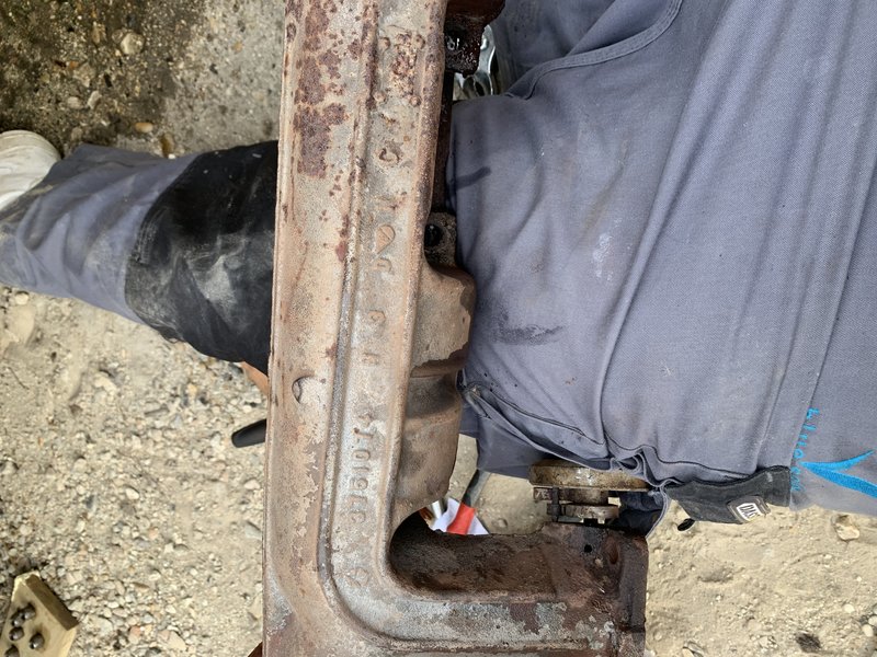

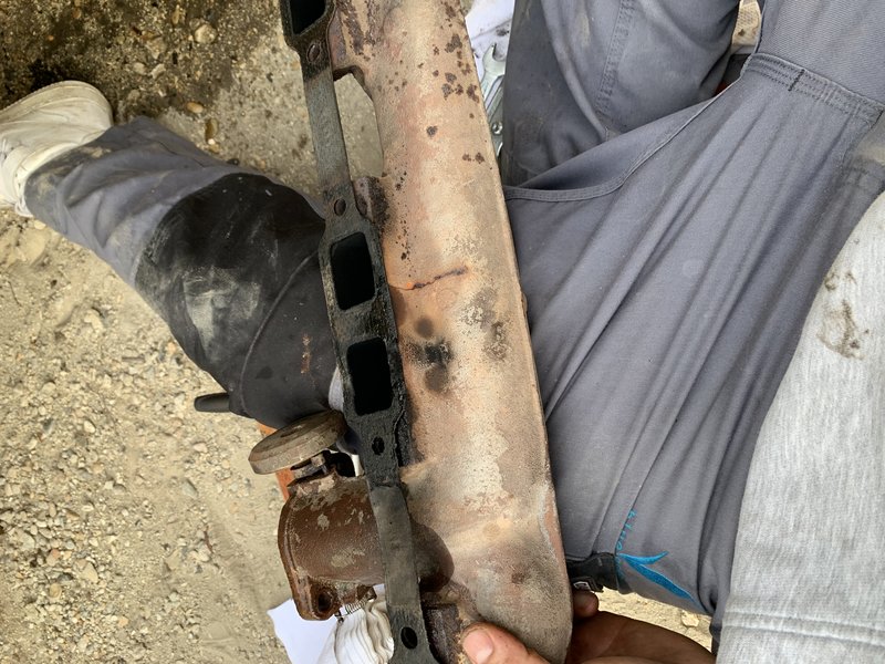

Bon je devais changer un joint de collecteur aujourd’hui, mais en démontant c’est le collecteur qui fissuré :evil:.
Quelqu’un en aurais un à vendre car je doute qu’une soudure puisse régler le problème .

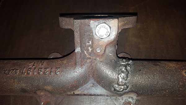

Chrysler 300 7,2L. 440ci. 1971

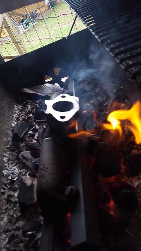

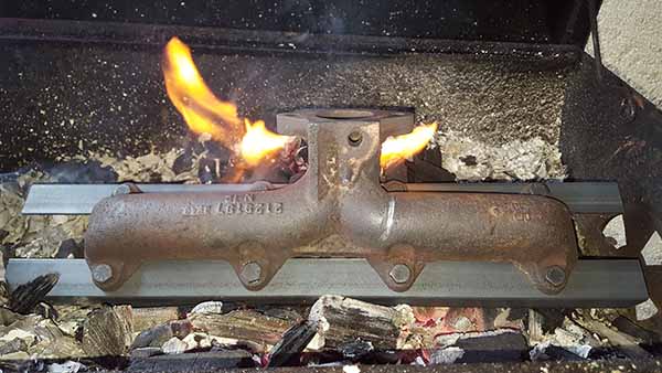

J'ai eu le problème de collecteur fissuré et j'ai ressoudé moi-même. En cherchant sur internet (je tiens à dire que ni l'idée ni la méthode est de moi) j'ai appliqué cette méthode:
- creuser légèrement avec une meuleuse la fissure pour faire un V (c'est commun à ce genre de soudure),
- j'ai bridé le collecteur avec deux grosses équerres pour limiter les déformations d'alignement côté culasse,
- j'ai utilisé un petit poste inverter et de la baguette sépciale fonte (dispo dans les magasin de bricolage classique),
- j'ai fait chauffé le collecteur dans le four à 120°C pendant une heure,
- pendant ce temps j'ai allumé le barbecue très fort,
- ensuite j'ai mis le collecteur sur les braises et j'ai soudé pour boucher la fissure,
- évidemment c'est assez pénible de faire cela au dessus de BBQ,
- une fois la soudure terminé, j'ai fermé le BBQ en laissant le collecteur à l'intérieur pour qui redescende en température tranquillement,
- J'ai attendu plusieurs heures que le BBQ ait refroidit pour reprendre mon collecteur et meuler l'excès,
- J'ai dû ressurfacer les entrées côté culasse au marbre car malgré le bridage, la soudure contraint le collecteur.
Ce n'est pas une blague et je peux vous dire que cela tient toujours depuis 2 ans et plus de 10000kms.
J'ai fait cela car les collecteurs pour 318 A ne sont pas légions.
A+

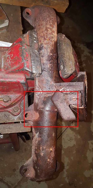

Voici quelques photos des opérations:
photo1.jpg [ 116.23 Kio | Vu 5579 fois ]
photo2.jpg [ 41.47 Kio | Vu 5579 fois ]
photo3.jpg [ 58.53 Kio | Vu 5579 fois ]
photo4.jpg [ 64.23 Kio | Vu 5579 fois ]
photo5.jpg [ 37.13 Kio | Vu 5579 fois ]
photo6.jpg [ 26.8 Kio | Vu 5579 fois ]
A+

MessagePosté: Jeu Juin 18, 2020 7:57 pm
Messages: 401

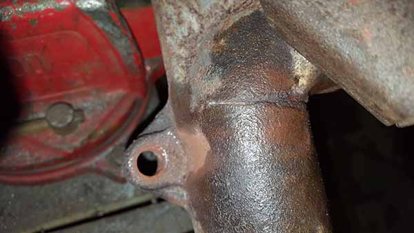

Bonsoir,
On voit le clapet sur les premières photos et il a disparu sur les dernières. C'est un clapet qui force les gaz d'échappement à passer par la pipe d'admission pour réchauffer le carbu plus rapidement lors des démarrages à froid. Il est commandé par un ressort qui réagit à la chaleur donc normalement il est fermé à froid et ouvert à chaud.
La première chose qu'un copain a vérifié après mon achat, c'est si le clapet était bien bloqué ouvert afin qu'il ne se ferme jamais.
Donc je l'ai viré et j'ai bouché les trous de l'axe en taraudant pour mettre une vis enduit de Firegum.
A+

MessagePosté: Mar Aoû 25, 2020 9:23 pm
Messages: 588
Pierro27 a écrit:
Bon c’est fait , j’ai fais souder la fissure et ça tien nickel.
A surveiller quand même car si la fonte se ressoude finalement pas trop mal, en général, ça se refissure souvent à coté.
C'est le problème de la fonte.
