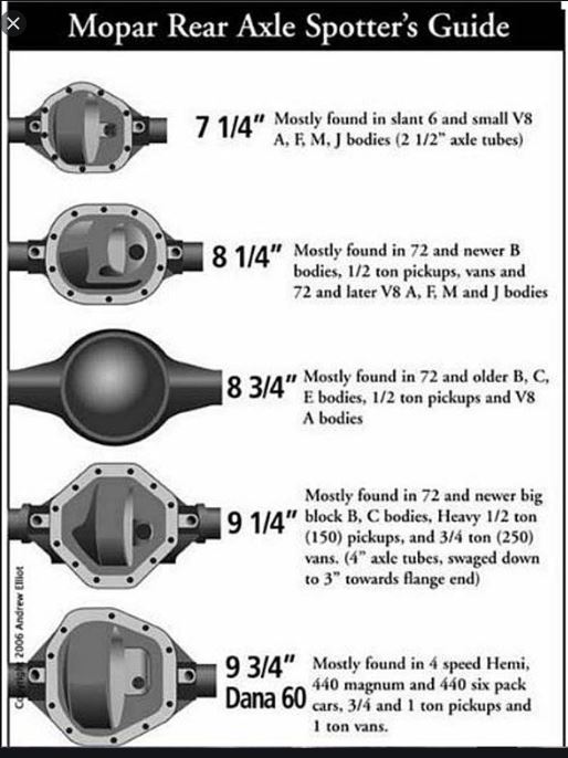

Pour le pont, il faudra vérifier impérativement si tu as un autobloquant ou pas.
Comme déjà dit huile spéciale pour les autobloquants
Ton pont est vraisemblablement un 8 3/4.
Ce pont ne possède pas de bouchon de vidange d'origine. Il faut donc aspirer la vieille huile par le bouchon de remplissage.
Le petit tableau habituel des ponts Mopar pour définir le tien:
Rear axle MOPAR.JPG [ 65.41 Kio | Vu 4076 fois ]
Je vais regarder ça ce soir .
Merci
Chrysler 300 7,2L. 440ci. 1971
Super cette représentation pour reconnaître son pont. Mais aurez tu des infos sur les particularité de chacun?
Il me semble qu un 9 3/4 est le top mais pour quel raison? Glissement limité en plus? Tire plus court?
Sur mes mopar j'ai deux 8 3/4 , je pense que c'est le plus classique et courant.
Quant on parle de "dana 60 " Ques ce que cela signifie ?
Merci d'avance si toi ou un autre saurais me répondre.
 Sujet du message: Re: Entretien fluides
MessagePosté: Jeu Juin 18, 2020 9:52 pm
Dana est un fabricant indépendant de ponts. Il travaille pour les "big three" depuis les années 70 et est réputé pour la qualité et la résistance de ses ponts. Par contre c'est évident que si on veut tirer les prix il n'est pas utile d'avoir quelque chose d'indestructible donc les Dana (60 et 44) sont plutôt réservés aux modèles "off road" ou à des modèles prévus pour tracter. La plupart des gros pick up ont des Dana.
https://en.wikipedia.org/wiki/Dana_60
