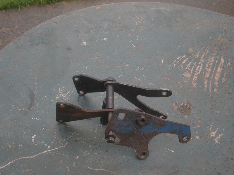

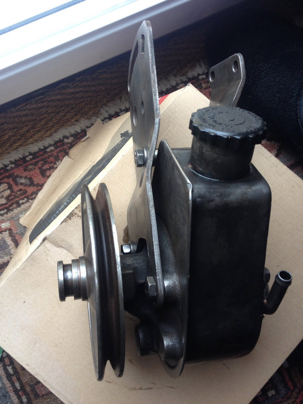

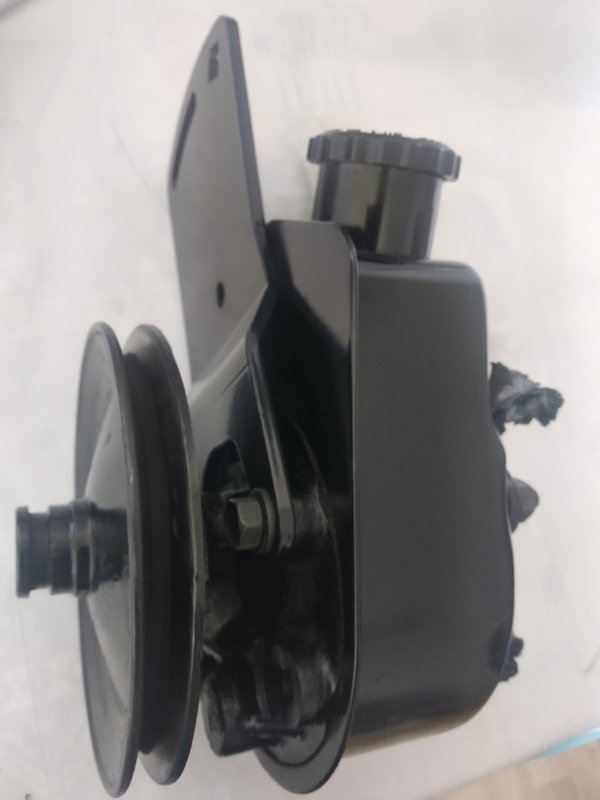

il ya eu des tas de montages selon les equipements et selon les options

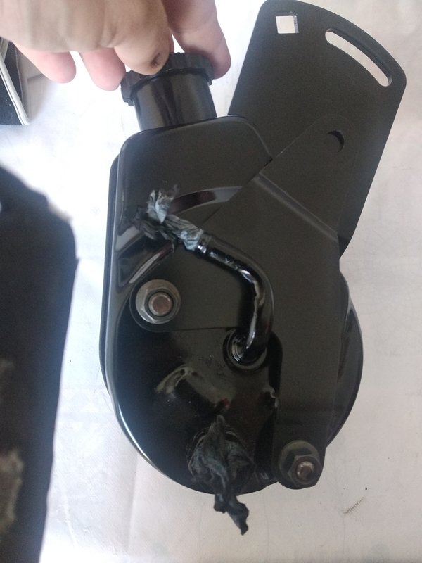

une photo de tes brackets serait utile ça permettrai d' identifier ton montage.

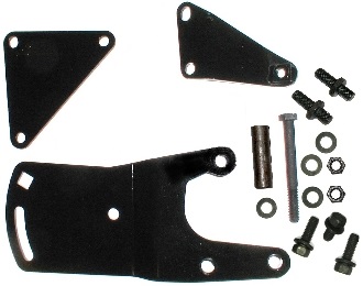

pour les supports que j'ai commandé il s'agit de ceux-là :
pow steer brackets.jpg [ 382.77 Kio | Vu 3889 fois ]
bon c'est les bonnes pattes je te cherche une photo :whistle:
 Sujet du message: Re: Pompe DA 318ci ....
MessagePosté: Mar Mai 05, 2020 11:21 am
Enregistré le: Mar Mar 06, 2018 9:54 am
Messages: 62
merci dodgefred ... c'est exactement ça !!!! trouvé sur le net ???? ... vas y tu peux me le dire, je suis prêt à prendre un coup à mon amour propre :lol: :lol: :lol: :lol: :lol:

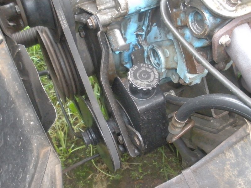

Messages: 96

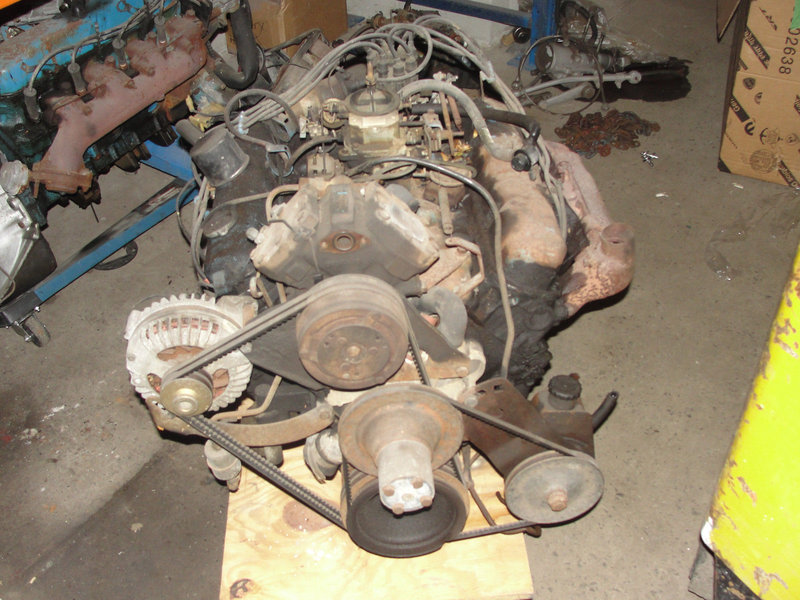

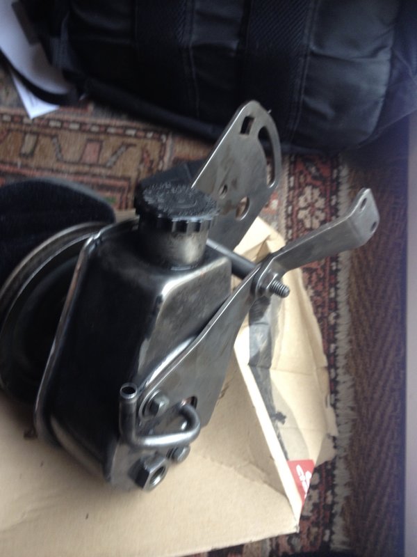

la grande plaque se fixe à l'avant de la pompe, la "moyenne" à l'arrière de la pompe et la petite sur le bloc moteur
fullsizeoutput_161.jpeg [ 657.4 Kio | Vu 3880 fois ]
IMG_0015.jpg [ 2.05 Mio | Vu 3880 fois ]

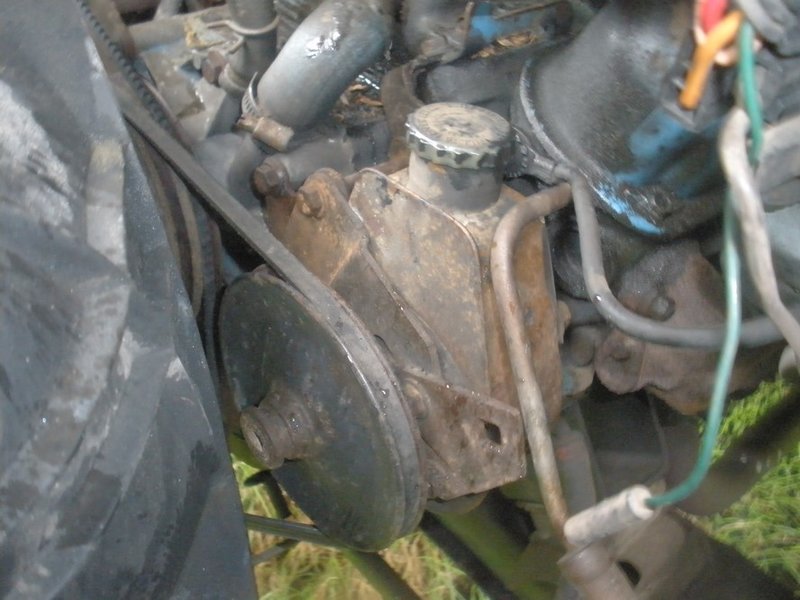

attention aussi aux poulies 2 pompe à eau sur certains modèles elle sont à 2 gorges ou 3 selon montage ou pas de pompe à air. il ya eu des montages de courroies courtes damper pompe de DA bref pas evident de s'y retrouver :shhh:

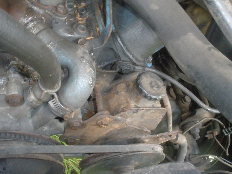

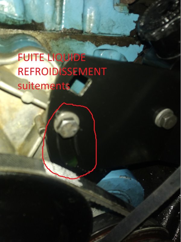

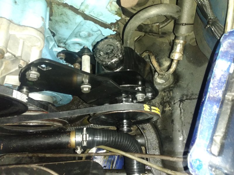

comme promis voici les photos du montage de la pompe sur le moulin .... avec les surprises habituelles venant d'une voiture bidouillée comme des c**s : je monte le support de pompe comme il se doit, et là !!!!!! la poulie de DA absolument pas alignée avec la poulie de vilo. Je fais tomber la poulie de vilo et là je me rend compte qu'elle a été installée à l'envers par l'ancien proprio, maintenant je comprend mieux la bidouille de m*** sur l'ancien support de DA.
Donc je remonte tout comme il se doit, dans le bon sens et là miracle tout s'aligne :dance: :dance: :dance:
par contre j'ai une fuite de liquide de refroidissement au niveau de la vis supérieur du support qui est aussi la vis de fixation du carter de pompe à eau (voir photo avec vis entourée en rouge).
Savez vous d'ou cela peut venir ? parceque là je vois pas .... j'ai bien une petite idée mais j'attend vos remarques et votre aide.
Merci

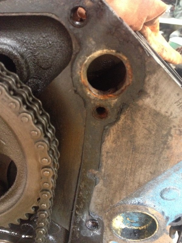

Pour ta fuite c'est pas trop grave Nettoie la et mets un peu de patte à joint rtv sur le filetage et vers la tête et la rondelle resserre correctement .Sans forcer ça devrait le faire. :whistle:

Tu as dû voir que c'était une vis longue et qu'elle va jusqu'au bloc moteur. Elle sert à tenir la pompe à eau et le carter de distribution, et en plus le filetage dans le bloc est débouchant dans la galerie d'eau. Autant de raison pour avoir un suintement à cet endroit.
