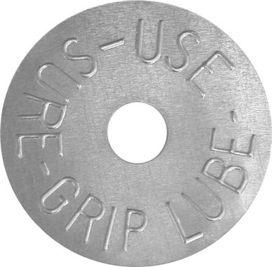

tu as ça sur ton pont ?
MN7000.JPG [ 23.9 Kio | Vu 3891 fois ]

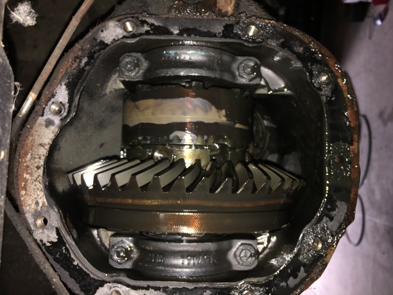

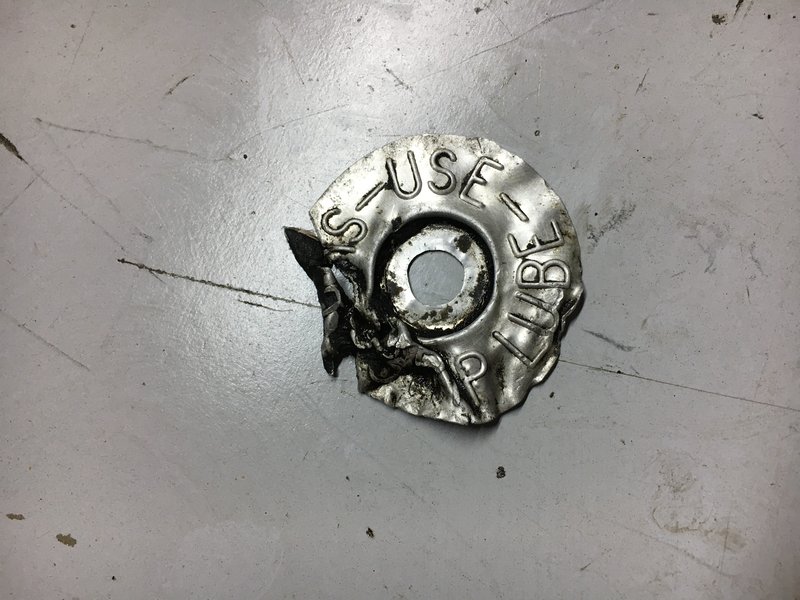

Salut, merci de vos retours.
Donc même sans arbre de transmission ça force si je pousse en ar et légèrement vers l’avant.
Bon je vais démonter les freins à nouveau mais normalement c’est réglé correctement et flexibles neufs.
J’ai en outre un léger doute sur mon maître cylindre que je vais démonter pour voir si c’est pas pourri dedans.
C’est bien un sure grip voir ma belle plaque :lol:
2D2039FB-A001-4C07-A144-5DDCA106DC73.jpeg [ 2.51 Mio | Vu 3879 fois ]
DCA30846-F8A0-4B18-AEE2-D8ECD6866006.jpeg [ 1.75 Mio | Vu 3879 fois ]
Je pensais peut-être que cette résistance était normale sur ce montage...
