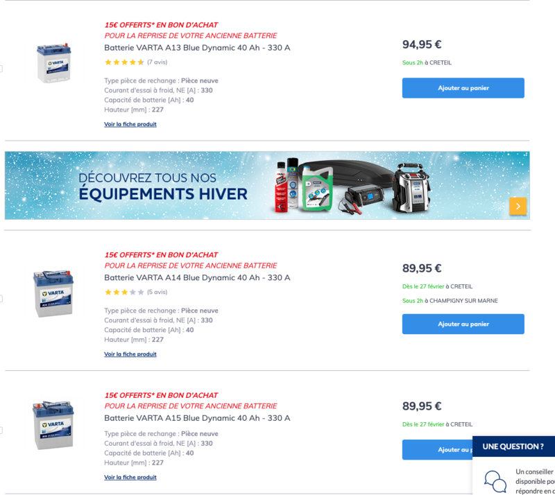

Pour une Dart de 67 de 170 cu une 40 amp/h suffit d'après mais recherches ?
Merci pour votre aide
Capture d’écran 2020-02-21 à 10.15.12.png [ 403.11 Kio | Vu 2935 fois ]

40 Ah, bof ... C'est bon pour une 4L ! Même si le 170 ci est un petit moteur il y a quand même 6 cylindres à mouvoir. Donc pour moi c'est une 55 Ah mini qu'il faut et prendre toujours celle qui donne le plus d'ampères au démarrage (CCA). Pour une batterie, que ça soit un 3L ou un 7 L prendre toujours celle qui est la plus "puissante", la seule contrainte est ... l'emplacement et la position des bornes (sauf si les câbles sont assez longs) !

pour des raisons de: fiabilité/encombrement et puissance
j'ai pris des optima pour mes 2 bagnoles: des RTC4.2 CCA:815A CA:1000A C20:50Ah

Merci à tous pour vos réponses constructives et instructives
Je prends la plus grosse !!!!
