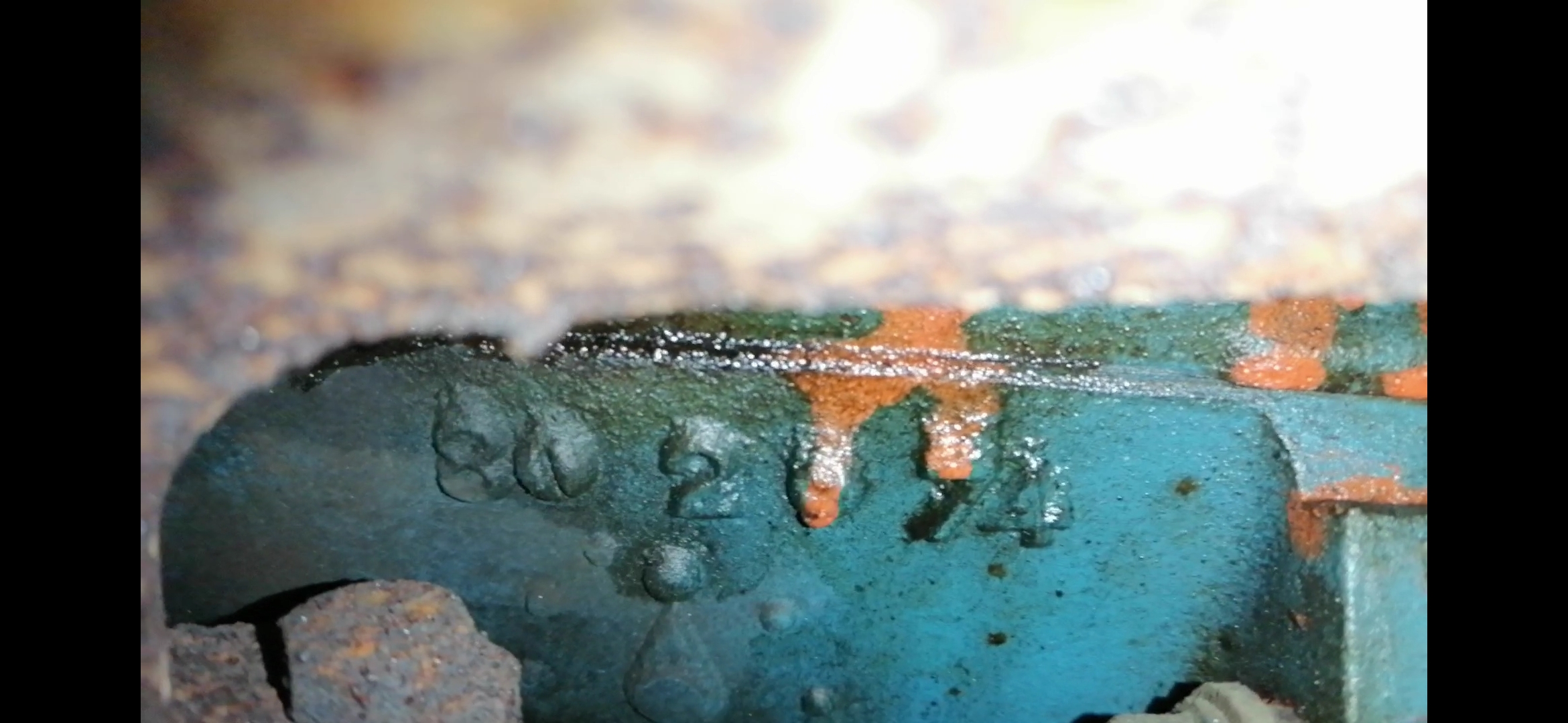

Bon il semble l’on soit d’accord sur le fait que je puisse m’en passer,
Mais j’aimerais également avoir l’avis des possesseurs de Challengers histoire de savoir ce qu’ils donnent à manger à leur bébé ^^
vous savez comment les identifier ?
