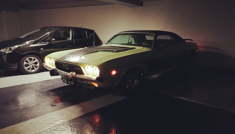

Bonjour à tous et Bonne Année !
Bon eh bien les soucis de jauge carburant sont bel et bien terminés, elle s'est remise à fonctionner toute seule et plus de problèmes depuis! :D
Par contre nouveau soucis depuis dimanche, cela m'était déjà arrivé quelques fois mais c'était toujours rapidement revenu à la normale, or cette fois le problème persiste...
Je m'explique, ma Chally ne tient plus au Ralenti, lorsque je suis sur le rapport N elle a du mal à tenir, et dès que je la passe sur D ou R elle cale si je n'accélère pas légèrement en même temps...
Je cale donc à chaque freinages, stop, et feux rouges, rentrer dans le garage en marche arrière est devenu un défi...
Bref ça n'est plus possible...
Qu'est-ce qui pourrait causer cela ?
Défaut d'étanchéité carbu ?
Gicleurs encrassés ( ça faisait ça sur mes 103SP ^^)
Pompe à carburant (mais ça m'étonnerait)..
Je cale moi aussi pour le coup ^^
J'attends votre aide s'il vous plaît,
Merci et à très vite :D
