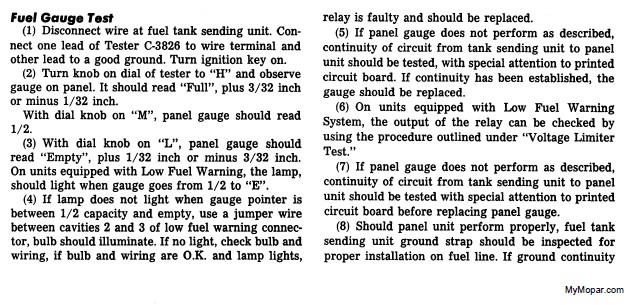

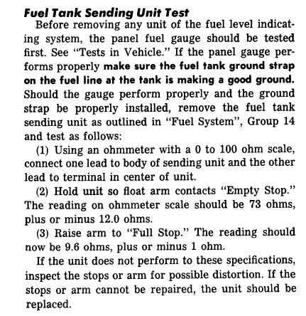

Faut tester en fait les deux "composants": la jauge du tableau de bord et la jauge du réservoir.
C'est indiqué dans le shop manual mais nécessite un outil spécifique qu'on peut remplacer avec des résistances.
Déjà as-tu un voyant réserve ?
D'après ce qui est indiqué sur le shop manual la résistance de la jauge réservoir quand le réservoir est vide est autour de 70 ohms. Quand il est plein c'est autour de 10 ohms.
Donc vérifier sur la jauge réservoir, les fils allant au TDB débranchés: fils ohmètre entre la cosse et la masse qu'il faut vérifier en premier, si le réservoir n'est pas bien à la masse ça ne peut pas fonctionner. Si tu as de l'essence dedans tu dois lire une valeur entre 10 et 70. Le mieux est de sortir la jauge pour la tester complètement.
Pour tester celle du TDB depuis les fils débranchés on achète 2 résistances pour simuler la jauge réservoir. En les cablant entre le fil qui va au TDB et la masse on doit avoir les indications vide et plein. En profiter pour acheter une 3ème résistance (c'est pas le prix que ça coûte ...) de 30 ohms par exemple pour voir si ça indique à peu près la moitié (généralement c'est pas linéaire)
fuel73.jpg [ 107.16 Kio | Vu 3072 fois ]
fuel73-1.jpg [ 98.49 Kio | Vu 3072 fois ]

La masse se fait par les sangles du réservoir et les boulons, pas toujours terrible comme continuité s'il y a du blackson, de la rouille, etc... Le mieux est de mettre un fil entre la jauge (par exemple son tuyau où est raccordé le bout de durite caoutchouc) et une cosse sur le châssis.
