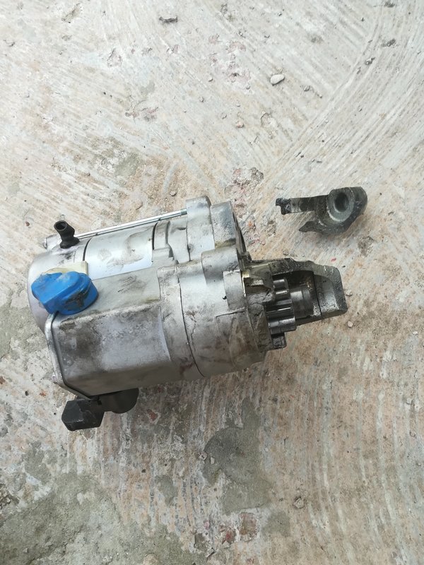

Bonjour à tous, j'ai actuellement un soucis sur mon dodge d350, il ne veut plus démarrer pourtant batterie neuve, j'ai de l'allumage, une bonne arrivée d'essence et j'ai démonté mon démarreur et ce dernier tourne très bien.
Donc je ne comprends pas pourquoi le moteur ne "pète" pas.
Il y a en revanche plusieurs choses qui ne me plaisent pas.
Un claquement régulier lorsque je sollicité le démarreur
Et ce dernier a du mal à lancer, on dirait qu'il est comme gêné par quelque chose au niveau du volant moteur.
Je dois préciser aussi que mon démarreur s'etait littéralement cassé en deux au niveau du volant.(j'ai changé la tête depuis)
Voilà, si quelqu'un a une idée du problème je suis tout ouïe. Parce que la je coince !!!! :think:
Merci a vous.

Tu as retrouvé tout les morceaux cassés? Il manque peut etre une entretoise de centrage ( petit tube qui centre le demarreur par rapport au volant moteur

Mais, après inspection une dent du volant moteur est cassée et il y a un claquement régulier qui se fait entendre quand je sollicite le démarreur. Ce claquement provient de derrière le volant moteur.
Je pense qu'une pièce doit être cassée a l'intérieur.
Avez vous une suggestion a me faire car là le dodge est sur mon trottoir et je crains qu'il y reste un bout de temps...
Merci d'avance. :pray: :pray: :pray:
