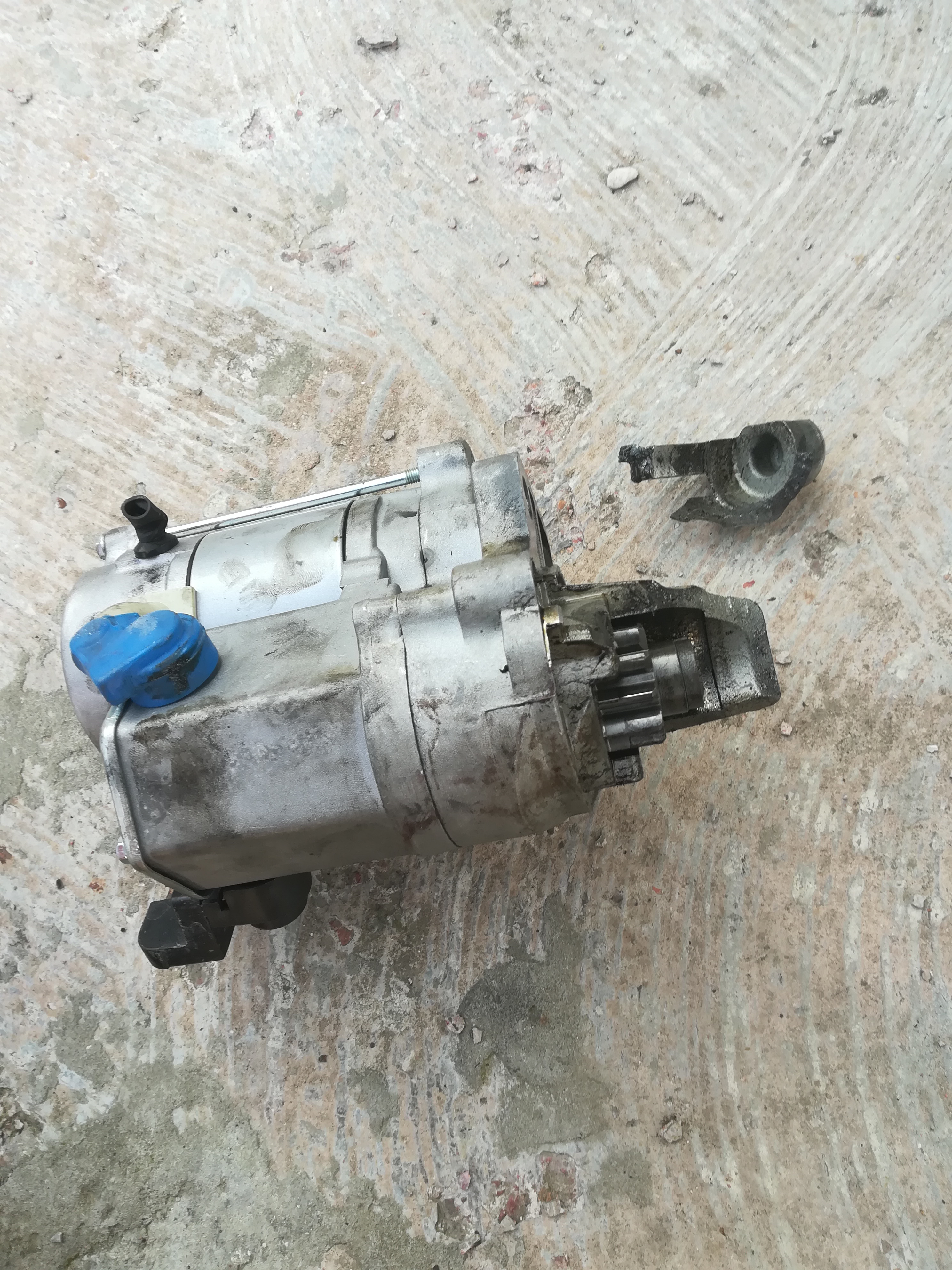

Bonjour à tous, j'ai actuellement un soucis sur mon dodge d350, il ne veut plus démarrer pourtant batterie neuve, j'ai de l'allumage, une bonne arrivée d'essence et j'ai démonté mon démarreur et ce dernier tourne très bien.
Donc je ne comprends pas pourquoi le moteur ne "pète" pas.
Il y a en revanche plusieurs choses qui ne me plaisent pas.
Un claquement régulier lorsque je sollicité le démarreur
Et ce dernier a du mal à lancer, on dirait qu'il est comme gêné par quelque chose au niveau du volant moteur.
Je dois préciser aussi que mon démarreur s'etait littéralement cassé en deux au niveau du volant.(j'ai changé la tête depuis)
Voilà, si quelqu'un a une idée du problème je suis tout ouïe. Parce que la je coince !!!! :think:
Merci a vous.

Tu as retrouvé tout les morceaux cassés? Il manque peut etre une entretoise de centrage ( petit tube qui centre le demarreur par rapport au volant moteur

Je pense avoir tout retrouver, la cassure était bien nette en deux partie.

Mais, après inspection une dent du volant moteur est cassée et il y a un claquement régulier qui se fait entendre quand je sollicite le démarreur. Ce claquement provient de derrière le volant moteur.
Je pense qu'une pièce doit être cassée a l'intérieur.

si il manque une dent à la couronne, t'as plus qu'as déposer la boite...

Un truc idiot mais regarde si toutes les vis du visco sont a leur place et vissé? Si une s’enleve et bloque ton moteur et peut casser une dents

Regarde si ta flexplate est bien serrée sur ton converto et sur le vilo, qu'une vis ne vienne pas taper contre ton bloc et empêcher celui ci de tourner(le converto) tu enlèves le cache poussière en tôle et tu contrôle ton converto il te faut quelqu'un qui t'aide à faire tourner ton moteur ( cliquet et douille de 32 sur l’écrou de la poulie du vilebrequin). Une fois localisé les dents cassées sur le converto tu peux faire 2 ou 3 points de soudures et les limer pour les rectifier avec une dremel j'ai deja fait cette réparation de dépannage avant de changer le converto une fois la boite déposée. voili voila :whistle:
