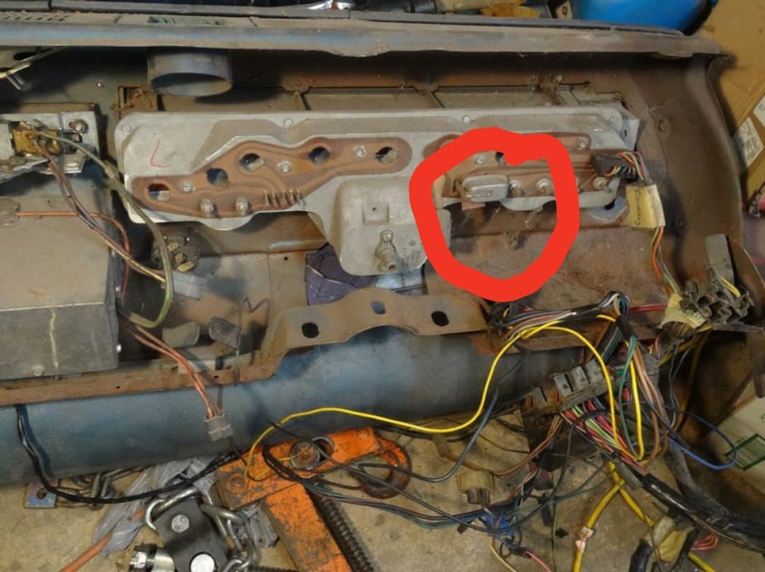

Sur ma Dart 71, la jauge à essence ne fonctionne pas. J'ai cherché à savoir si le courant arrivait jusqu'au réservoir mais il n'en est rien. Je suis remonté jusqu'au tableau de bord et là j'ai plusieurs soucis.
1. J'arrive pas à sortir le compteur même en descendant la colonne de direction. Une idée ?
2. J'ai démonté ce relais mais je ne sait pas à quoi il sert. Un rapport avec la jauge à essence ?

Auteur:  mrbenou [ Sam Sep 08, 2018 1:07 pm ]
Sujet du message:  Re: Relais et jauge à essence
Ta jauge fonctionne en 5v et c'est ton limiteur de tension.

Auteur:  COUDA [ Mer Sep 12, 2018 10:51 pm ]
La seule chose qui peut empêcher ton compteur de sortir:C'est ton cable Si tu la débranché,celui-ci doit sortir. Après si la colonne te gêne,ben faut la descendre.La pièce que tu test est le régulateur de tension qui transforme ton 12V en 5V pour alimenter les gauges de ton TB.Dans tous les cas,il te faut une revue Tech de ton auto avec le shéma electrique de ton TB.

Auteur:  BOZ25 [ Mar Oct 15, 2019 5:40 pm ]
j'ai visionné la vidéo, quand tu bascules la compteur on dirait que le bas bloque contre les 2 sortes de tirettes entourées en jaune... :think: :think:
en virant peut être que ça te donneras plus de jeu, ou pas :think:
