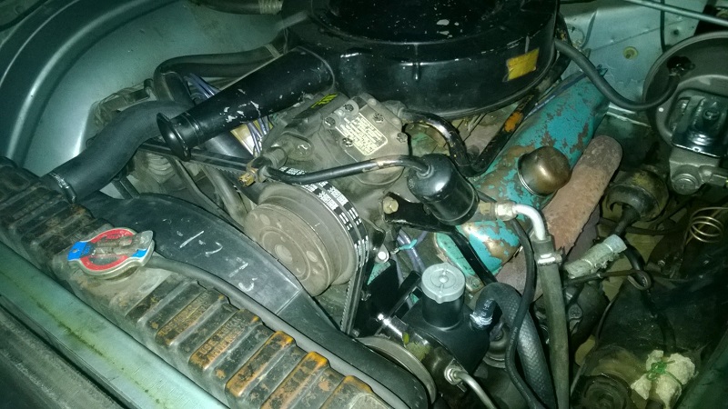

Pour ceux ayant une C-Body 1966 (principalement*) avec la pièce 2532702 (durite haute du radiateur) avec air conditionné* et entrée du radiateur décalée sur son côté droit (dans le sens de la conduite), n'étant pas satisfait des produits proposés par les uns et les autres (Rockauto, Summit, Gates... soit des coudes à 90º soit de la durite accordéon que je trouve moche), j'ai fini par me farcir le le catalogue Gates en entier, et ai fini par trouver la pièce qui s'installe bien : référence Gates 20753.
* Coronet, Belvedere, Fury, Polara, Chrysler, avec le 361, 383 ou 440, avec A/C. Référence dans le catalogue 1966 uniquement.
Différences entre la Gates 20753 et la Mopar 2532702 :

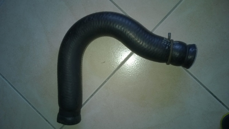

- diamètre plus petit, mais correct, en correspondance avec les manchons (outlet du bloc et inlet du radiateur). Sur mon montage d'origine, la 2532702 avait un aspect boudiné, façon saucisson au niveau des colliers. Et je sais que c'est la bonne, à cause des inscriptions Chrysler qui y sont dessus.
- un peu plus courte, mais ça n'a pas gêné son installation, ni le passage des courroies. L'espace est moindre, mais il y a de l'espace quand même.
Voilà, si ça peut en aider un à l'avenir...

Commentaire: La 2532702, façon saucisson.
Boudin.jpg [ 101.69 Kio | Vu 13725 fois ]

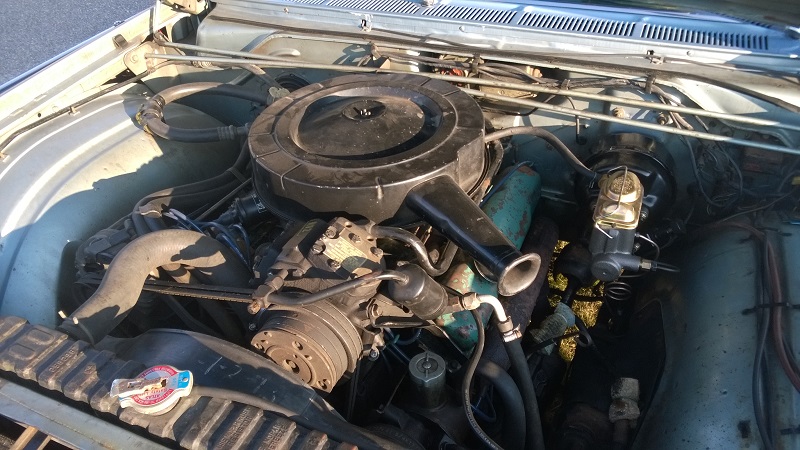

Commentaire: Avant, avec la 2532702.
Avant.jpg [ 194.99 Kio | Vu 13725 fois ]
Commentaire: Après, avec la 20753.
Après.jpg [ 188.09 Kio | Vu 13725 fois ]
