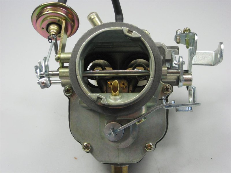

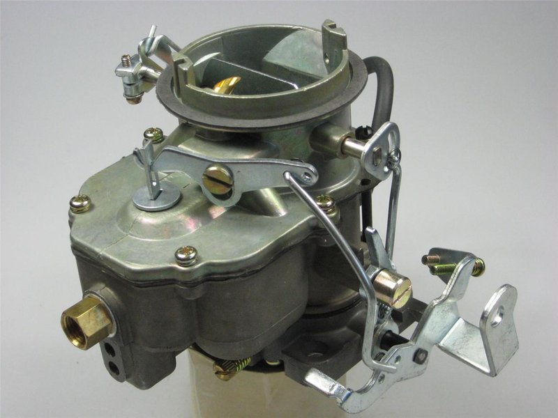

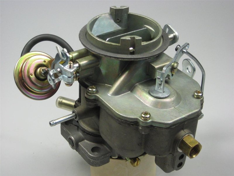

je recherche à trouver avec difficulté un kit de réparation pour ce carburateur, je cite :
" 1966-1980 CHRYSLER CARTER TYPE 2bbl CARBURETOR fits 273-318c.i. V8's pt#180-5624
YOU ARE LOOKING AT A "NEW" CARTER TYPE 2BBL MODEL "LOW TOP" CARBURETOR FROM VAPEX, A LEADER IN PRECISION REMAN CARBURETORS.
Fits: 1966-80 CHRYSLER'S w/273-318ci 8cyl engine that use a model BBD 2bbl.
(NOTE: NEW UNIVERSAL CARTER "TYPE")."
Mais sur rock auto il y a trop de kit différent qui englobe 1966-1980 et le carburateur est plus récent que la voiture :whistle:
comment trouver le bon kit de joint ? :think:
785639210_o.jpg [ 100.98 Kio | Vu 5012 fois ]
785639151_o.jpg [ 97.29 Kio | Vu 5012 fois ]
785639128_o.jpg [ 105.56 Kio | Vu 5012 fois ]
785639095_o.jpg [ 104.22 Kio | Vu 5012 fois ]
Merci :pray:

Bonjour,
Perso, je me fournis sur ce site: http://www.carbkitsource.com/models/Carter%20BBD.html
Regardes il y a des références de carbu pour chaque kit.
A+

je pense avoir trouvé le bon : CK390 carburetor kit for Carter BBD carburetors
par contre 61,74$ pour une pochette de joints c'est pas donné :shock:
