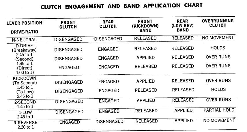

Effectivement c'est assez curieux comme symptômes ! Si j'ai bien compris la boîte reste en 1 (donc ça grimpe en sur-régime à priori), que ça soit en D ou en appuyant sur 2. Comme elle ne peut pas passer en 2 elle ne passera pas en 3.
Si on regarde les fonctions des bandes et embrayages , on voit que la "front band" est appuyé en 2 et relâché partout ailleurs, donc piste à suivre très fortement ... En plus on peut la régler de l'extérieur !
Le principe est toujours le même, on déserre l'écrou de blocage puis la vis de réglage de quelques tours, on serre au couple (attention c'est faible, 0,8 kgm donc une clé de précision pour faibles valeurs) puis on déserre du nombre de tours indiqués (2 ou 2 5/8 :D ).
J'ai mis un extrait du shop manuel 66, faut vérifier sur celui de l'année de la voiture !
Si ça marche pas c'est qu'il y a une m**de dans le valve body.
