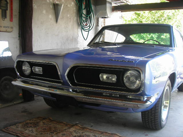

dans le catalogue VALEO ; il y a 2 ref ( pas + ) sur des optiques ronds ( du bon diametre et en H4) pour US cars : l'une avec veilleuse et l'autre sans . tu sais celle qu'il te faut !!! et ca se monte pile poil comme d'origine !!! a croire que c'est pour ta caisse .
c'est d'ailleur ce que j'ai fait sur la barracuda 69 :lol: :lol: , ne me demandes pas la ref car mon dossier pieces est dans la caisse en metropole .
regardes comme c'est booo ! Image

Ah merci, je vais trouver avec ça, mais cette cuda n'est pas vendue ??

si tu ne dit pas le véhicule ils sont incapables de les trouver. Donc a body, ils savent pas, J7 ou spitfire oui.
