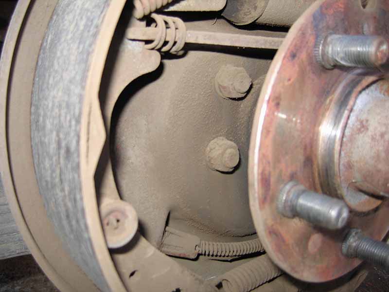

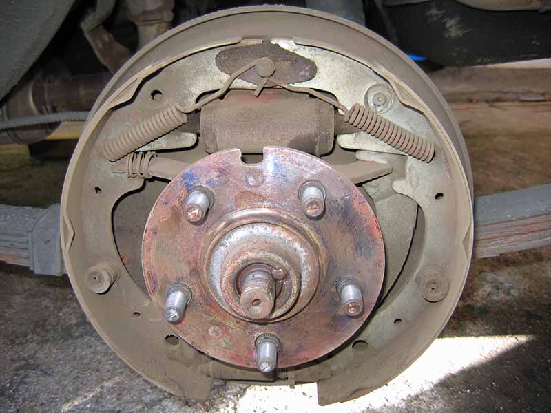

Bonjour,
Voila depuis quelques temps j'ai le roulement arrière côté conducteur qui fait du bruit. J'ai regardé plusieurs tutos, en Français ( un sur ce fofo) et en anglais. Mais il n'y a pas exactement mon pont même si c'est un 8.75 avec un nez en 741.
Je vois deux différences:
- le support de tambour n'a pas le trou pour faire passer la douille, il a une encoche. Mais le support se retire de l'axe. Je ne vois pas l'utilité de l'encoche d'ailleurs,
- C'est le flasque support des machoires de frein qui retient le demi arbre sans la grosse rondelle avec le méplat.
J'ai quelques questions:
- Je voudrais commander les roulements et joints pour mon pont. Chez Doctor Diff par exemple, je trouve ça: http://www.doctordiff.com/green-bearings-pair.html mais je ne vois pas les joints spi.
- quelqu'un connait-il mon pont pour me dire si c'est comme ceux que l'on voit dans les tutos.
Vous direz: tu démontes et tu commandes après. Mais c'est notre voiture de tous les jours (40000kms en trois ans) et la seule voiture d'ailleurs.
Les références de ma voiture: Plymouth Fury 64 318ci pont 8.75 (741) frein arrière en 11 pouces.
PS: je viens de voir les joints à part chez Doctor Diff: http://www.doctordiff.com/housing-gasketseal-kit.html toujours avec le joint en méplat que je n'ai pas??
Merci

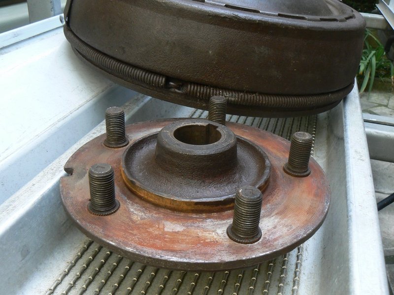

deja il y a un probleme sur tes moyeux tu aurais du sortir le tambour et le moyeux en un seuk morceaux avec un arrache moyeux U10 facom, c'est pour cela que tu n'a pas la lumiere dans le moyeux pour passer la clef pour enlever les boulons de fixation.

Oui, ça c'est vrai, mais ça peut arriver.chris a écrit :deja il y a un probleme sur tes moyeux tu aurais du sortir le tambour et le moyeux en un seuk morceaux avec un arrache moyeux U10 facom, c'est pour cela que tu n'a pas la lumiere dans le moyeux pour passer la clef pour enlever les boulons de fixation.
Mais rien n'est perdu, le FACOM U10 peut encore être utilisé pour enlever le moyeu.
J'ai eu ça sur ma Plymouth '58, un des deux tambours s'est séparé du moyeu. A première vue, ça peut sembler une bonne chose (c'est plus facile pour entretenir les freins), mais en fait cela veut dire que les goujons sont dessertis. Et que donc, il y a un petit peu de jeu axial entre le tambour et le moyeu. Et ça c'est pas une bonne chose.

Je ne vois pas bien pour le jeu car une fois que la roue est montée, le tambour est pris en sandwich entre la roue et le moyeu.
Bon il faut que je me trouve un U10 alors.

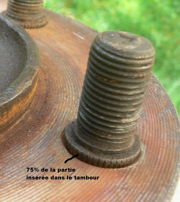

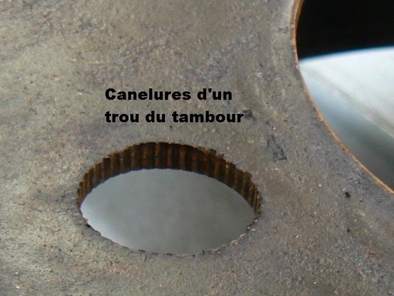

En effet normalement le tambour est monté à force sur les goujons, "swaged" comme on dit et il est fortement déconseillé de séparer le tambour du moyeu vu qu'ensuite le centrage ne sera plus parfait. On peut le faire mais pas à la sauvage. http://www.binderplanet.com/forums/inde ... er.130261/
Dans ton cas le U10 c'est trop tard, il ne sert plus à rien ; sauf si tu re-sertis les tambours !
Moi j'ai testé sur un vieux tambour avec une presse de 20 ou 50t .... En effet ça sort ..

Ce qui est bizarre, c'est que je n'ai pas utilisé d'outil pour enlever le tambour du moyeu. J'ai juste tiré avec mes mains: un coup à droite, un coup à gauche, un coup en bas, ....
De plus le tabour se centre avec le centre du moyeu: on voit sur ma photo que le centre du moyeu est "propre" c'est à dire sans rouille.
Bon si je n'ai plus besoin de U10, j'ai besoin de quoi pour virer le moyeu, quand même un truc costaud?

Si si, j'ai dit des con***ries
, il te faut un U10 puisque le moyeu est toujours sur l'emmanchement conique !! Et ce moyeu t'empêche de sortir la backing plate qui appuie sur le roulement (attention à bien repérer les cales entre elle et le "housing" d'arbre de roue)
regarde mes vidéos sur youtube pour l'extraction.
Pour les roulements http://www.rockauto.com/en/moreinfo.php ... 92&jsn=392 PLYMOUTH FURY 1963-1973 (+ une tripotée d'autres)

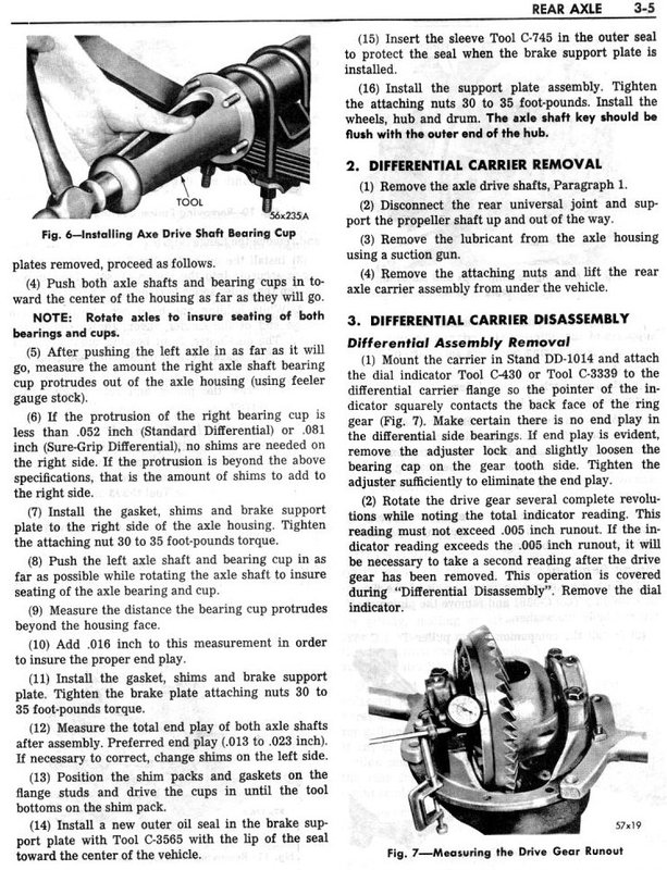

[edit] A noter qu'il y a 2 joints spi, un derrière le roulement , le "inner seal" et un sur le flasque, le "outer seal". Ils sont normalement à remplacer systématiquement quand on touche à l'arbre de roue. Je m'étais bricolé des "outils" pour sortir l'arbre et le "inner" ...

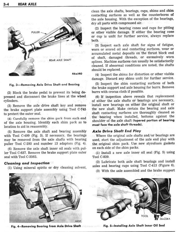

Extraits du manuel
C'est qu'il y a eu un grand mécano précédent qui a tiré comme un bourin au risque de voiler le tambour (moi celui que j'ai "testé" ainsi est mort ..) ! Et qui a eu beaucoup de chances que ça vienneg80panthera a écrit :Bonjour,
Extraits du manuel
