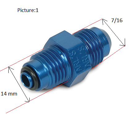

Je change mon boitier de DA pour un Borgeson et je rame depuis deux jours pour trouver un "adapter fitting" comme ceci:
jeggs raccord.PNG [ 111.42 Kio | Vu 3862 fois ]
car le boitier Borgeson est taraudé en 14mm alors que le miens est plus petit:1/4
Liens,adresses en France de fournisseurs pièces hydraulique bienvenu. :wink:

tu dieu j'ai un raccord comme ça qui est quelque part j'ai vu ça quand j'ai fait du rangement!!!! :whistle:
MessagePosté: Lun Nov 06, 2017 10:31 pm
Possible mais y'a whatmilles dimensions.(Sauf celui que j'ai besoin pour l'instant) :roll:

regarde sur gt2i, y'a tous les raccords specifiques voitures car generalement les magasins hydrauliques sont plus agriculture, industrie

greco:J'ai trouvé ça chez eux https://www.gt2i.com/fr/adaptateur-filetage/14229-adaptateur-goodridge-male-male-7-16x20-convexe-14x150-concave.html
C'est pour tuyau de frein mais ça doit le faire.
Merci.
