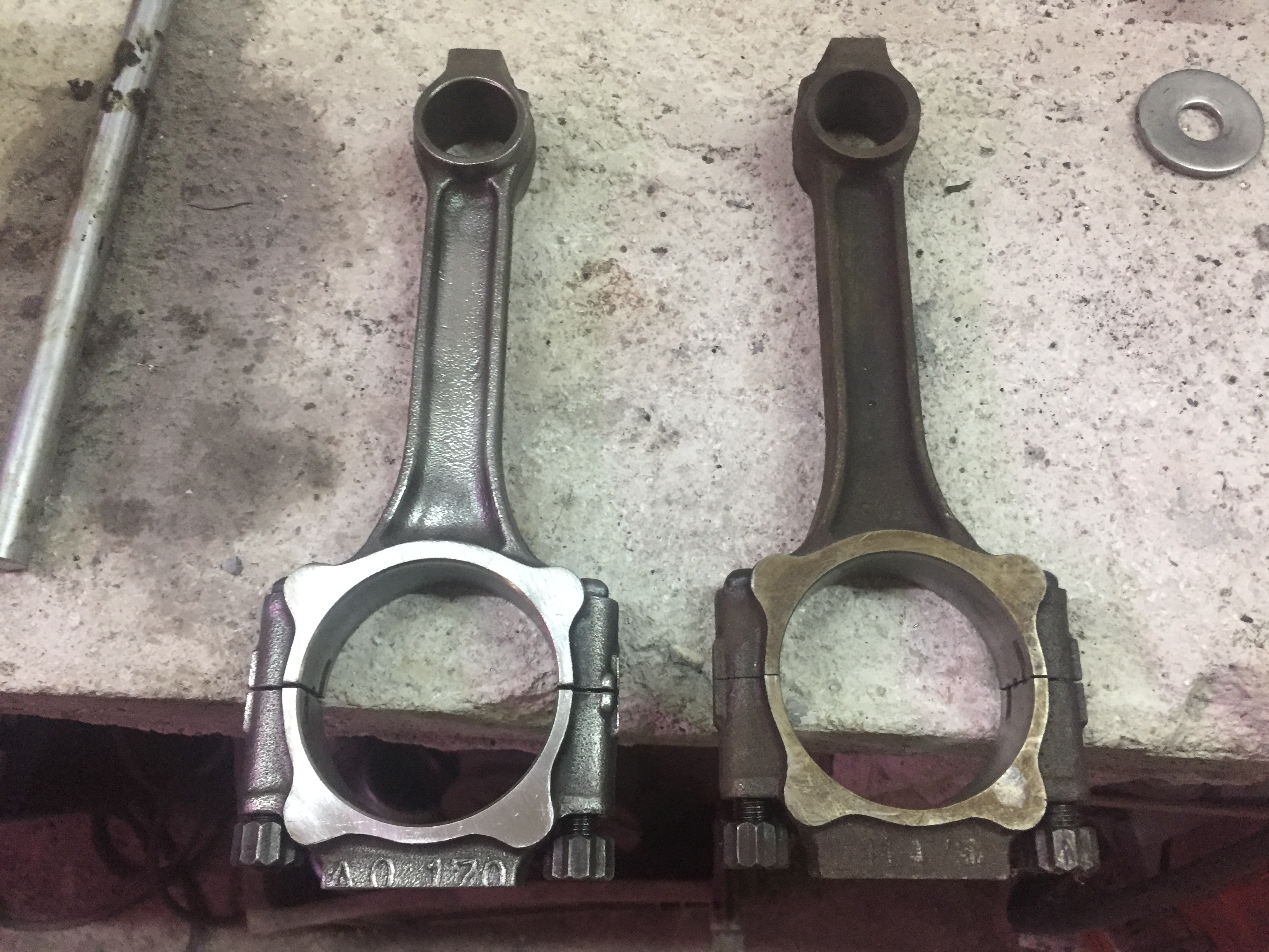

alors tout d'abor j'ais trouver une espece de brosse en nylon qui fait un peut tout
ci dessous un petit avant après sur mes bielles bien crade

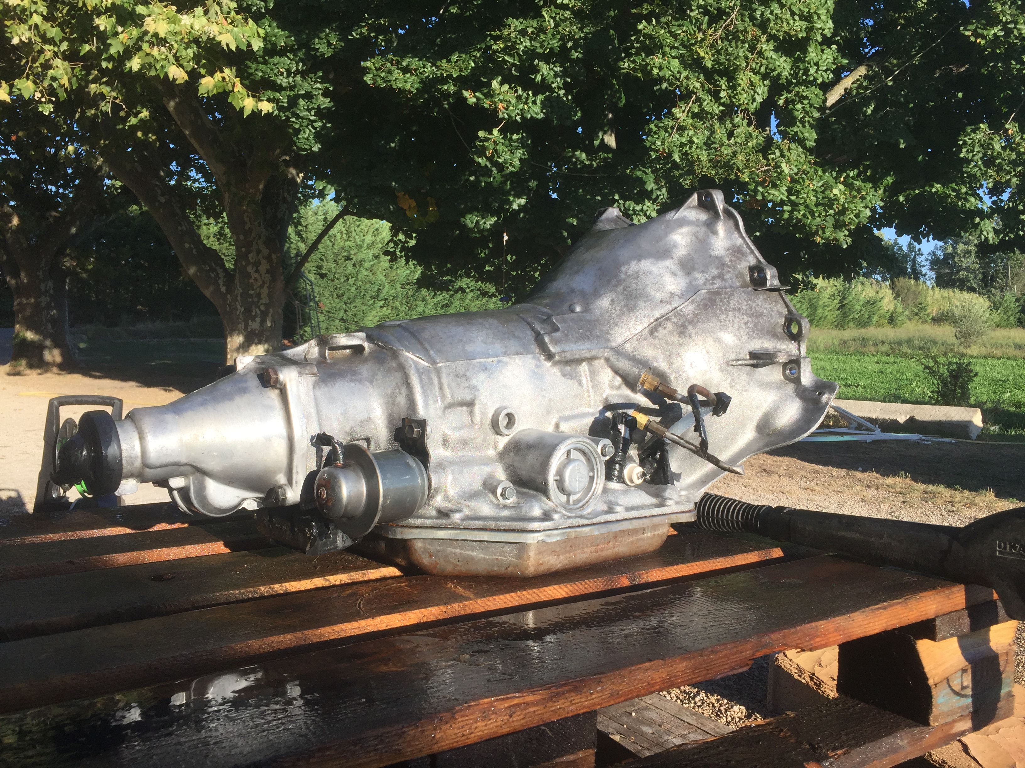

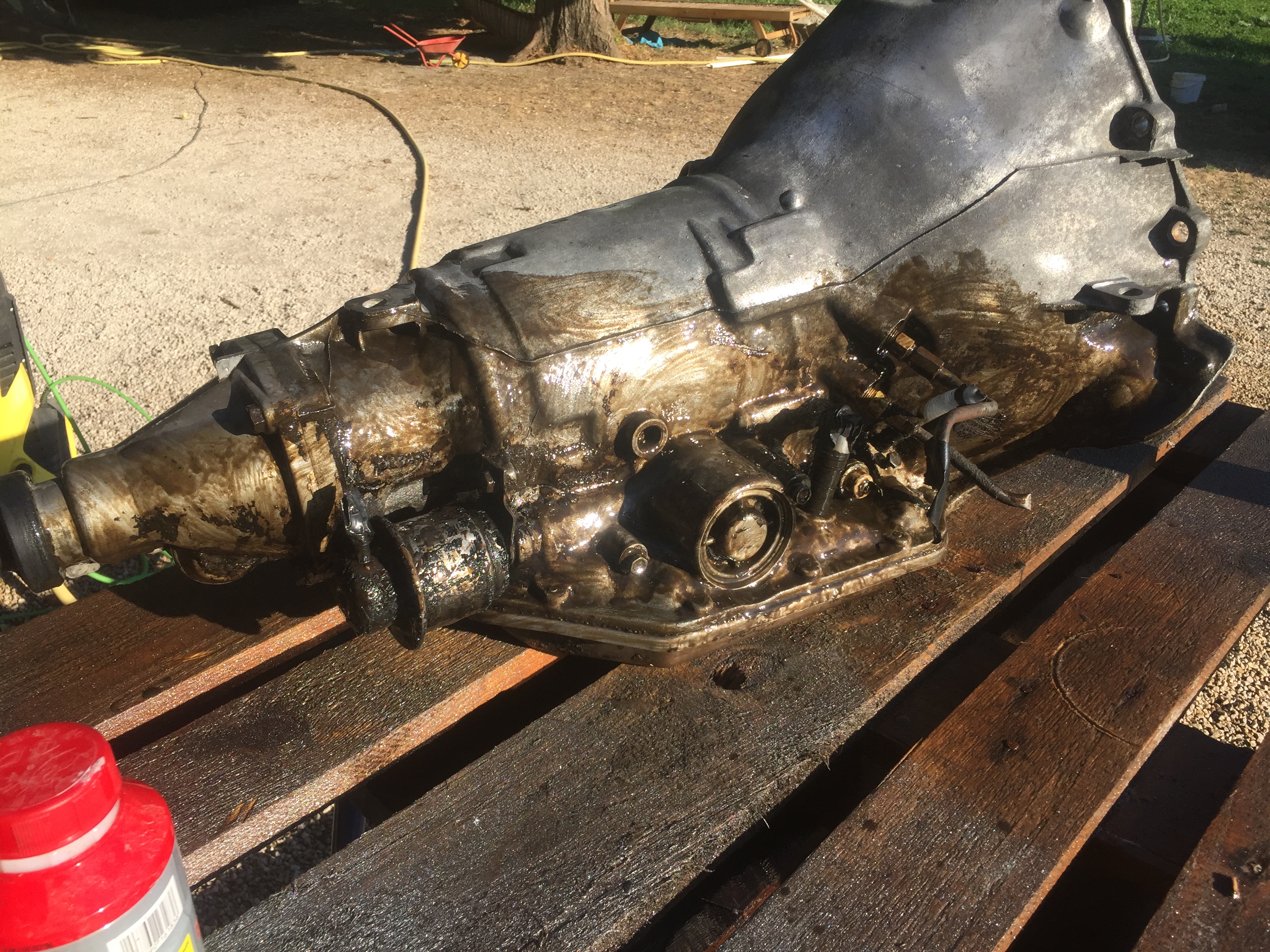

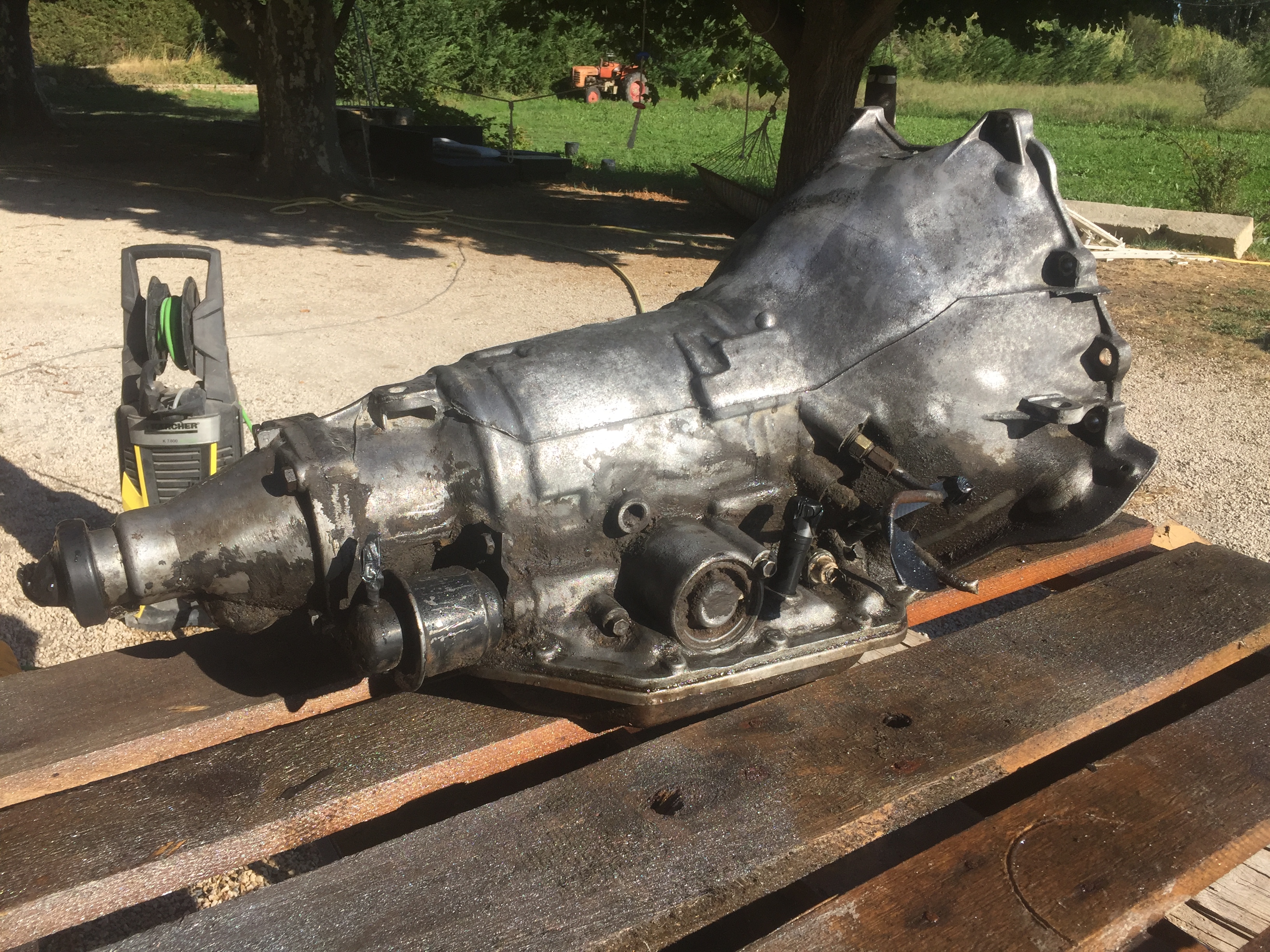

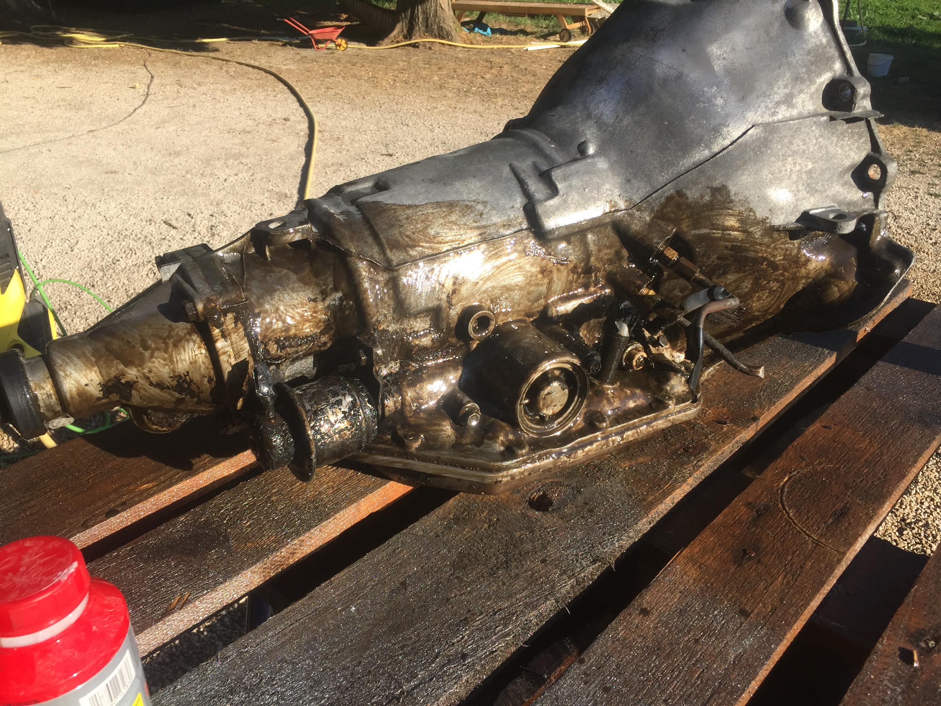

ensuite une produit que est normalement fait pour décapé la peinture des volets de la maison
je pense que pas mal d'entre vous connaisse bien le V33 ou decapex
qui bouffe la graisse et la terre et autres saloperies qui colle sur les moteurs botes pont ect
perso j'ai passer ca au pinceau et un coup de kacher impeccable
par contre ca ne marche que pour une resto car toute la peinture dégage avec le reste ...
pareil petite photo avant après
(en deux passes)
IMG_7040.JPG [ 3.32 Mio | Vu 3337 fois ]
IMG_7047.JPG [ 3.39 Mio | Vu 3337 fois ]
IMG_7052.JPG [ 3.12 Mio | Vu 3337 fois ]

Bonne idée le Décapex.
j'ai fais le berceau au décap four ça fonctionne bien aussi. (ça ne retire pas la peinture)

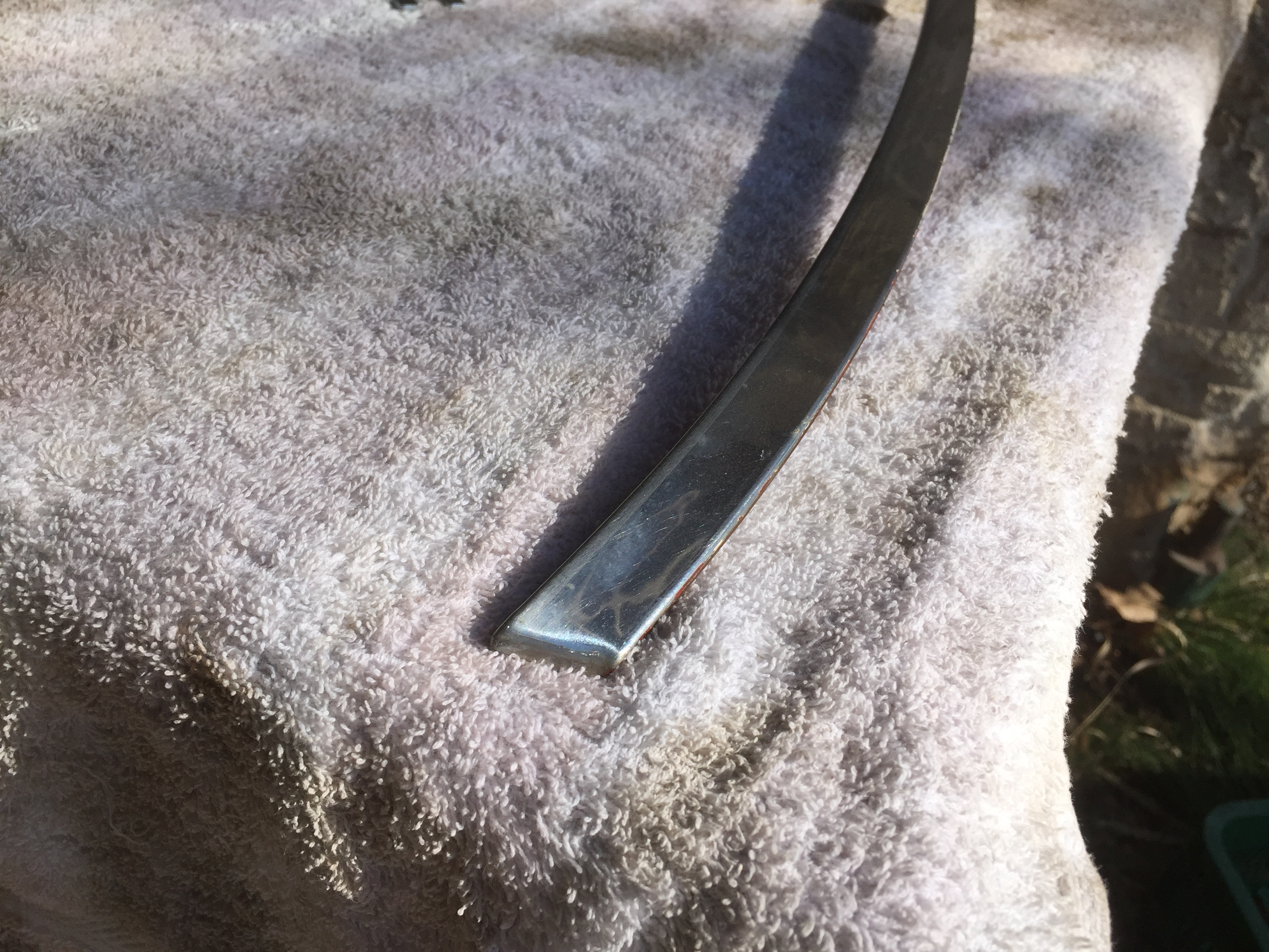

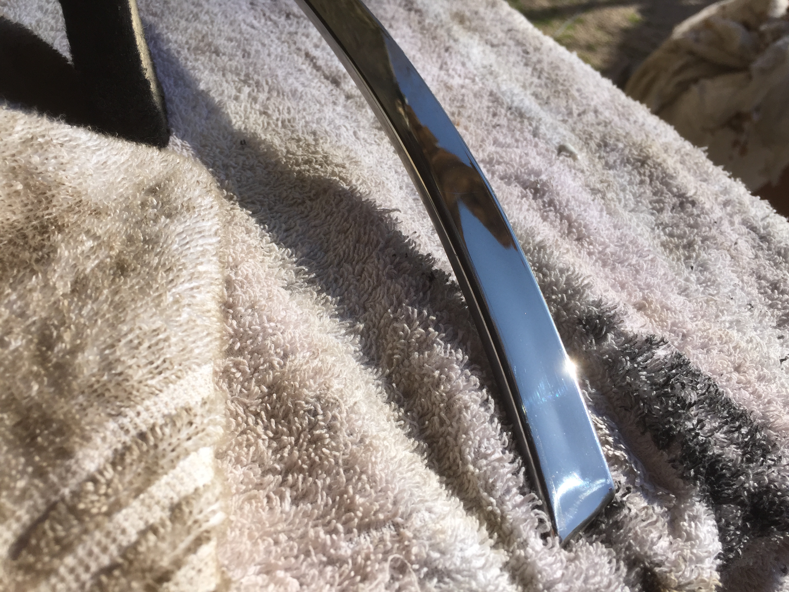

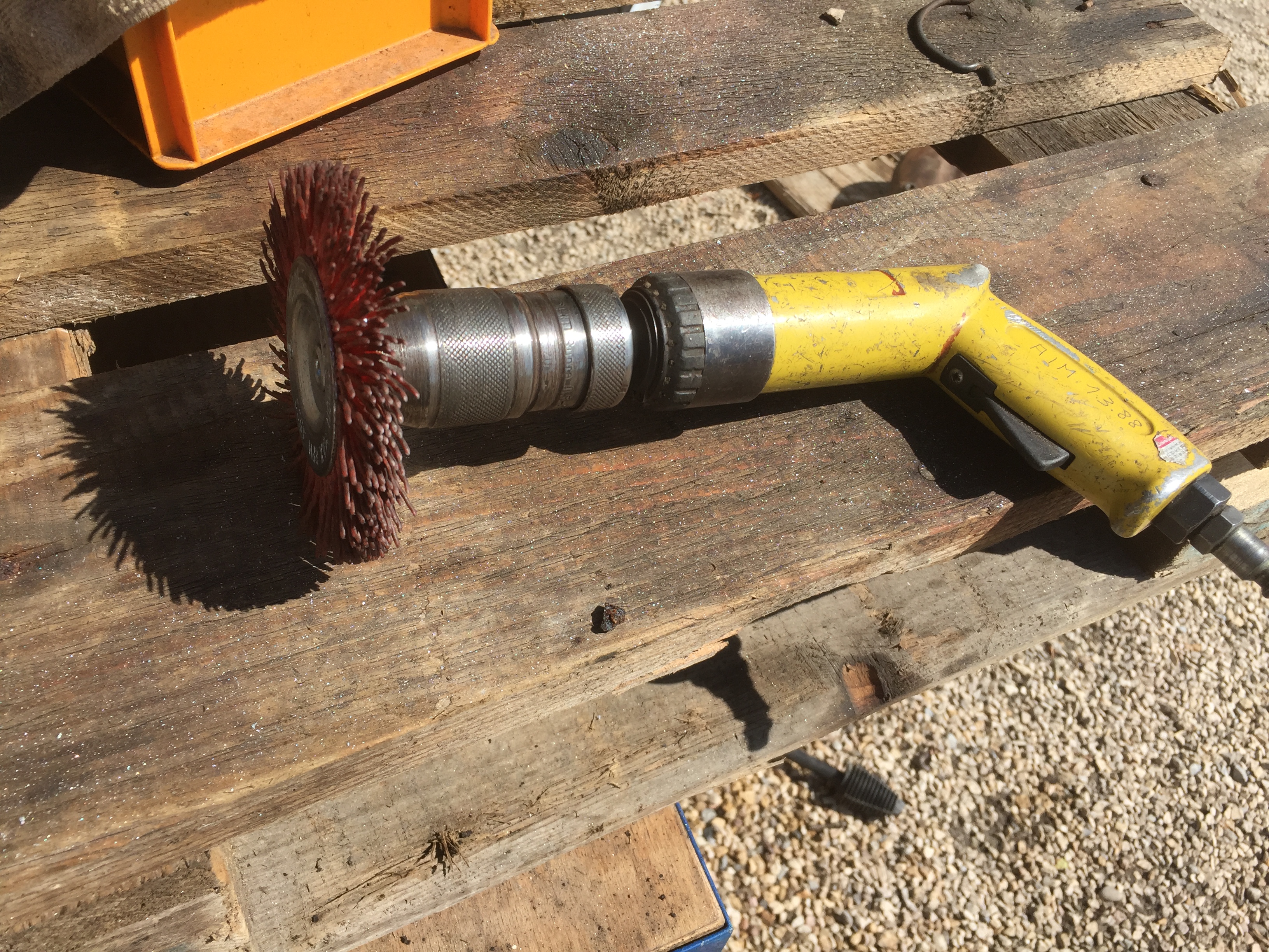

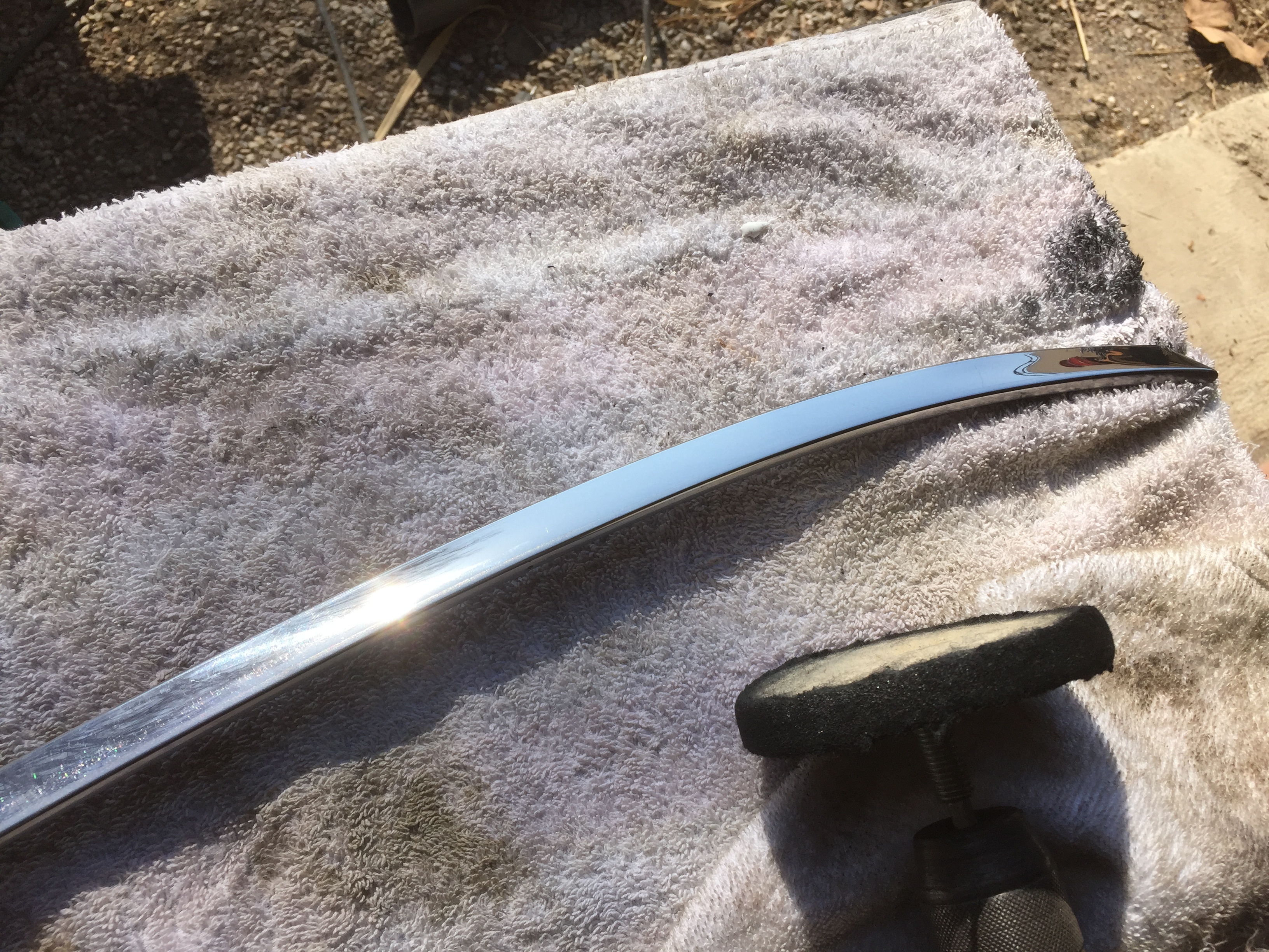

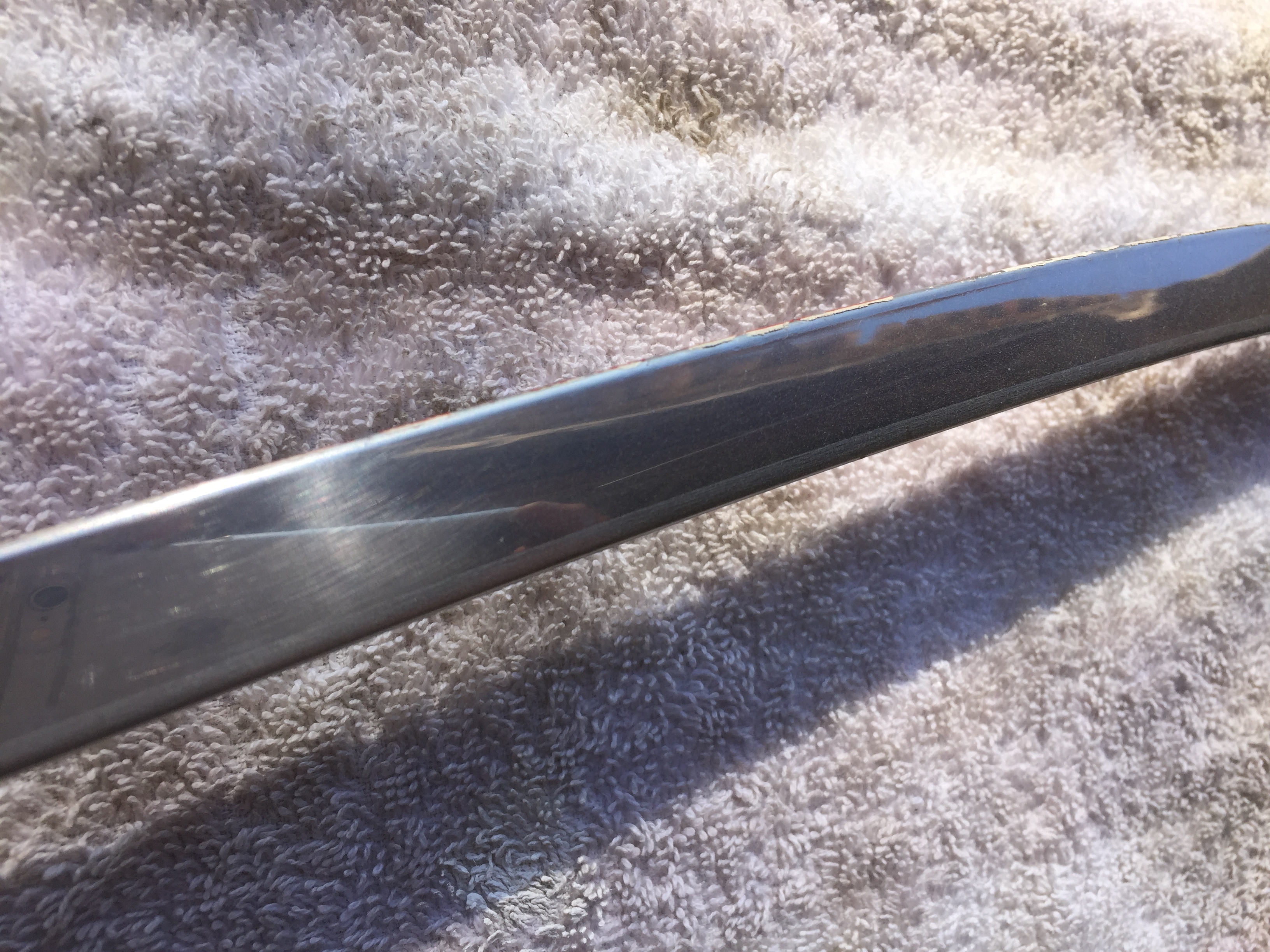

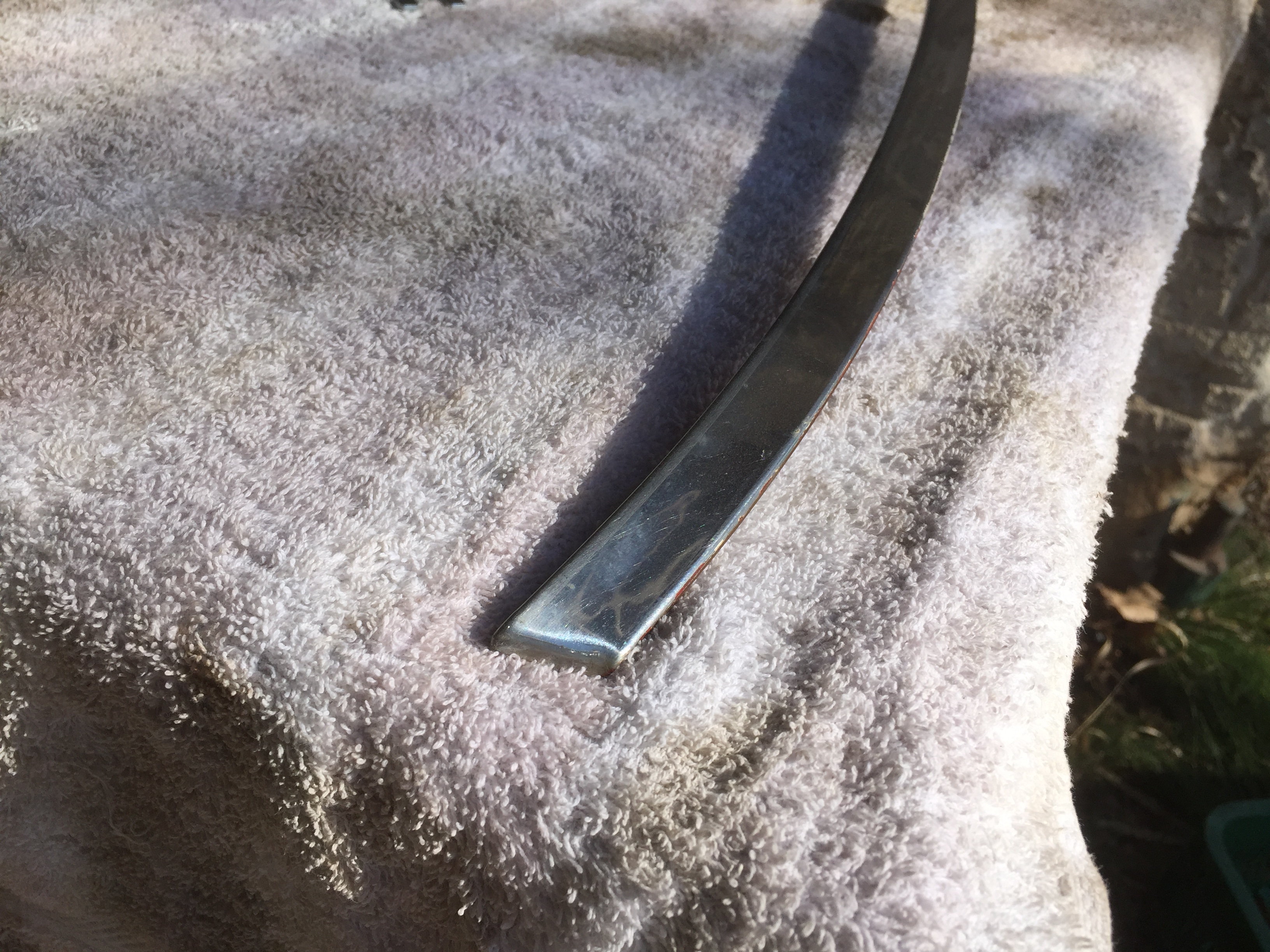

une petite technique pour nos baguettes je ne connais pas la matière exact mais ca ressemble a de l'inox
belgom alu et un pad sur perceuse pneumatique ca fait impeccable
IMG_6058.JPG [ 2.48 Mio | Vu 3224 fois ]
IMG_6056.JPG [ 3.29 Mio | Vu 3224 fois ]
IMG_6054.JPG [ 2.44 Mio | Vu 3224 fois ]
IMG_6055.JPG [ 2.59 Mio | Vu 3224 fois ]
MessagePosté: Jeu Sep 14, 2017 4:37 pm
ça tombe bien j'ai une calandre à faire polir :mrgreen: :mrgreen:
MessagePosté: Jeu Sep 14, 2017 8:04 pm
Messages: 518
Envois :lol:
