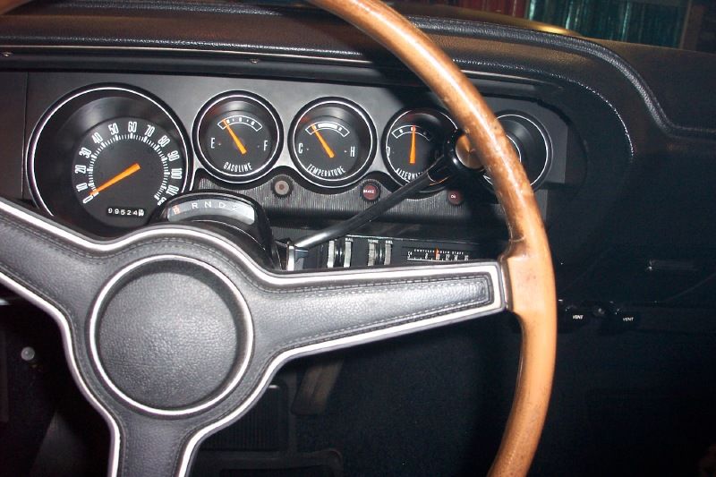

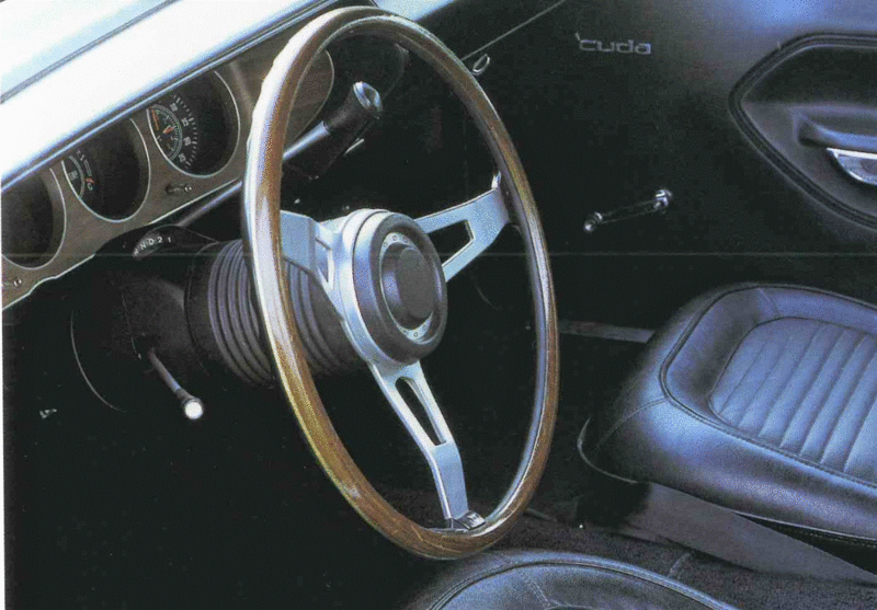

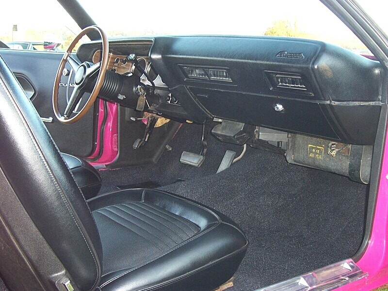

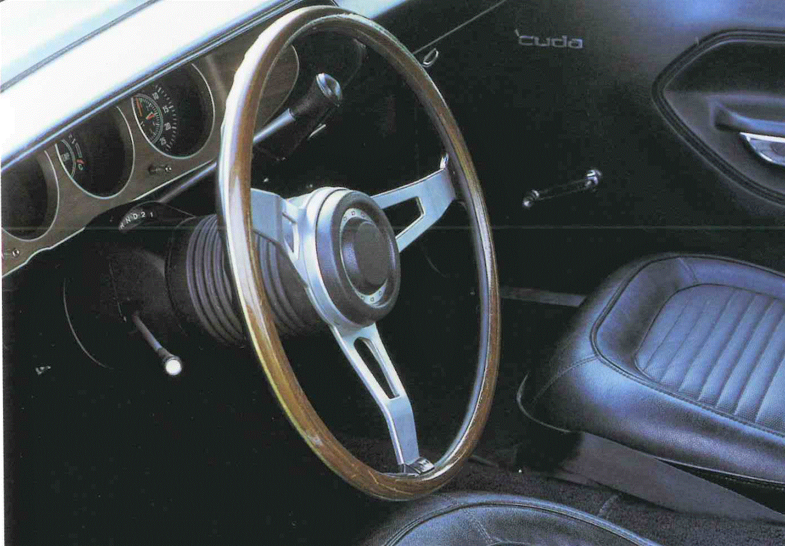

Je n'ai pas la voiture en question, mais voici une photo dans un bouquin que j'avais acheté lors de l'acquisition de ma Chally.
Bon la photo est pas terrible et en plus du mauvais côté :doh: :doh:
2 autres photos sur Internet ...
Bonne chance dans tes recherches. Au fait, c'est une excellente idée que de remettre ta voiture dans son état d'origine. J'essaie également de la faire autant que je le peux. C'est comme ça qu'elles sont les plus belles.
Cuda.gif [ 651.76 Kio | Vu 2139 fois ]
automatic_on_column.jpg [ 325.07 Kio | Vu 2139 fois ]
column_shift.jpg [ 77.4 Kio | Vu 2139 fois ]

D’après ce que je vois sur les photos , ça ressemble BEAUCOUP MAIS ALORS TRES TRES BEAUCOUP à une colonne de direction non tilt de D/W200 Ramcharger des années 72/80..mis a part le volant... :clap: :clap: . Peut être une longueur de steering shaft différente sur le bas de la colonne?... Comme la standardisation était en usage chez Dodge Chrysler et Plymouth je regarderais de ce coté la... :whistle: :whistle: je peux faire des photos si tu as besoin :dance: :dance: :dance:
