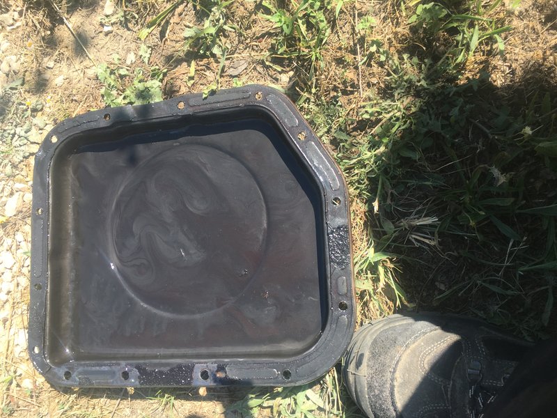

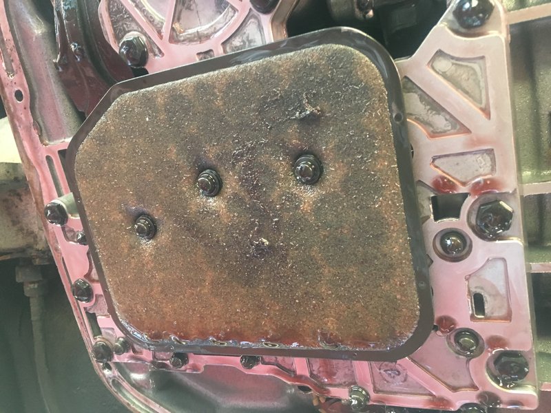

Voici les photos de la vidange de la boîte il semble que quelques choses cloches vue les depot métallique dans l huile , donc je vais tomber la boîte et ouvrir
MessagePosté: Dim Juin 25, 2017 7:19 pm
Sûrement le groupe d'embrayage Ar à changer, ce que tu vois au fond du carter est ce qu'il y avait sur les disques !!! D'après le "manual" c'est le "rear clutch" qui est embrayé en 1 (enfin dans toutes les positions "forward") et le front clutch qui est utilisé en R. Bizarre mais c'est comme ça sur les Torqueflite alu.
Je te dirai de vérifier le réglage des bandes mais elles ne servent pas en breakaway, le 1 de D (mais la "rear" est serrée en 1).
D'autre part si la tringlerie de passage de vitesses est déréglée c'est catastrophique car tu vas te retrouver sur des positions intermédiaires (entre N et R par exemple) ce qui va entraîner des dégâts internes en faisant coller des embrayages ou bandes qui n'ont pas à l'être ensemble.
Il faut penser qu'une BA n'est pas éternelle donc 20, 30 ou 40 ans c'est ....beaucoup, même si on met de l'huile, même si on n'artille pas, bref c'est comme un moteur ou des freins ça doit se refaire de temps en temps !

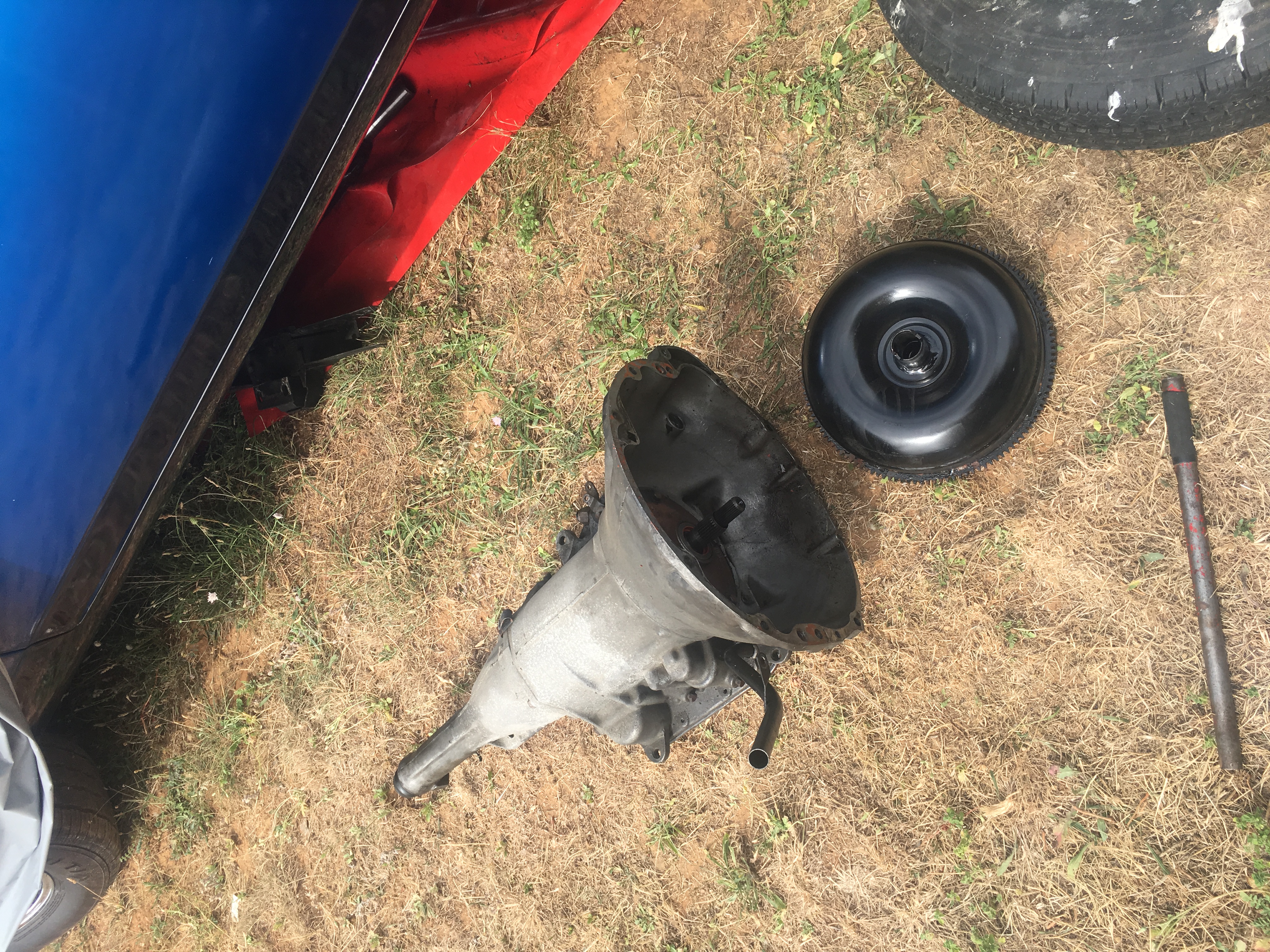

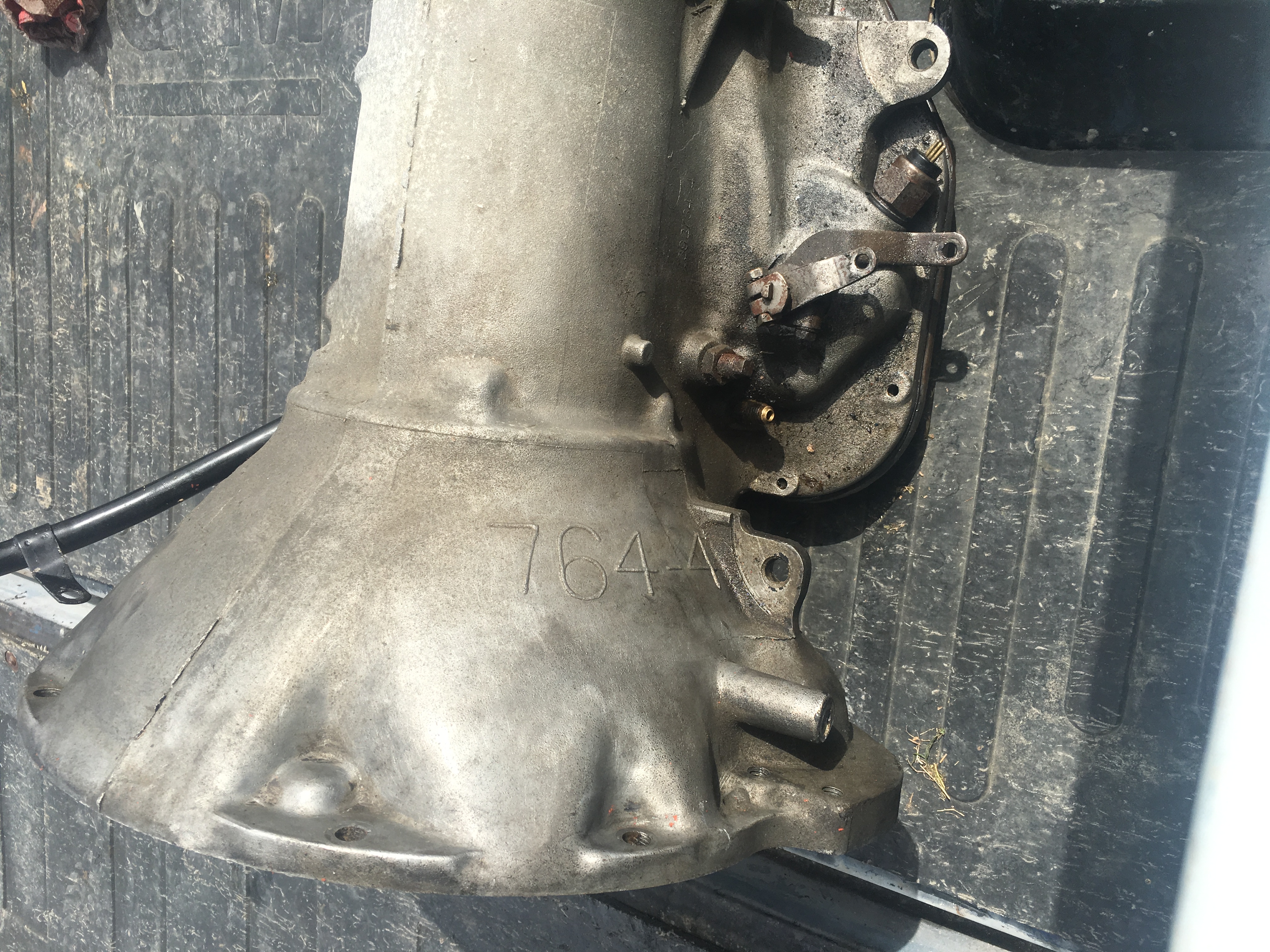

IMG_1852.JPG [ 2.28 Mio | Vu 2652 fois ]
IMG_1851.JPG [ 2.34 Mio | Vu 2652 fois ]
IMG_1850.JPG [ 3.58 Mio | Vu 2652 fois ]
IMG_1849.JPG [ 3.15 Mio | Vu 2652 fois ]
IMG_1848.JPG [ 4.98 Mio | Vu 2652 fois ]

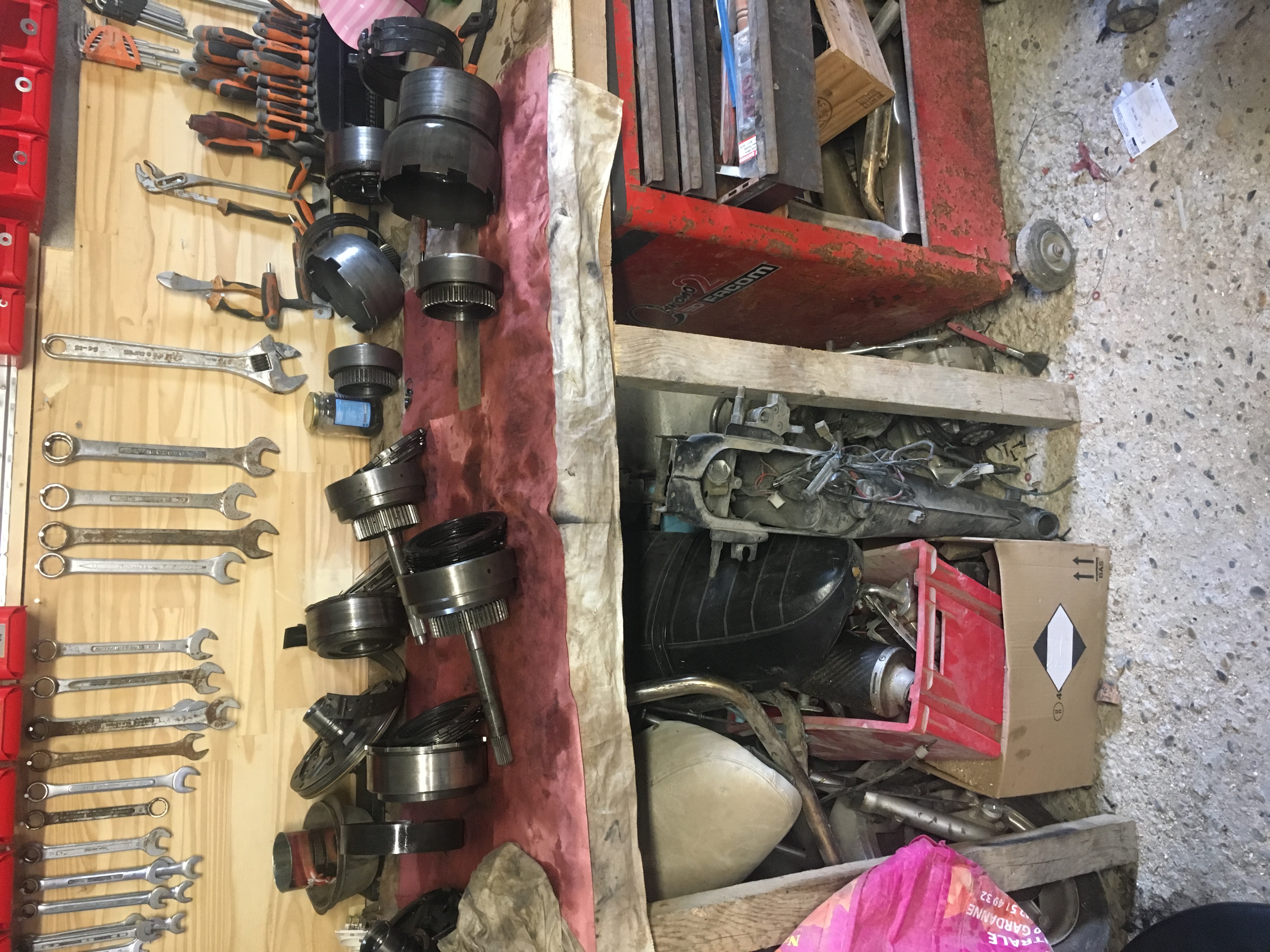

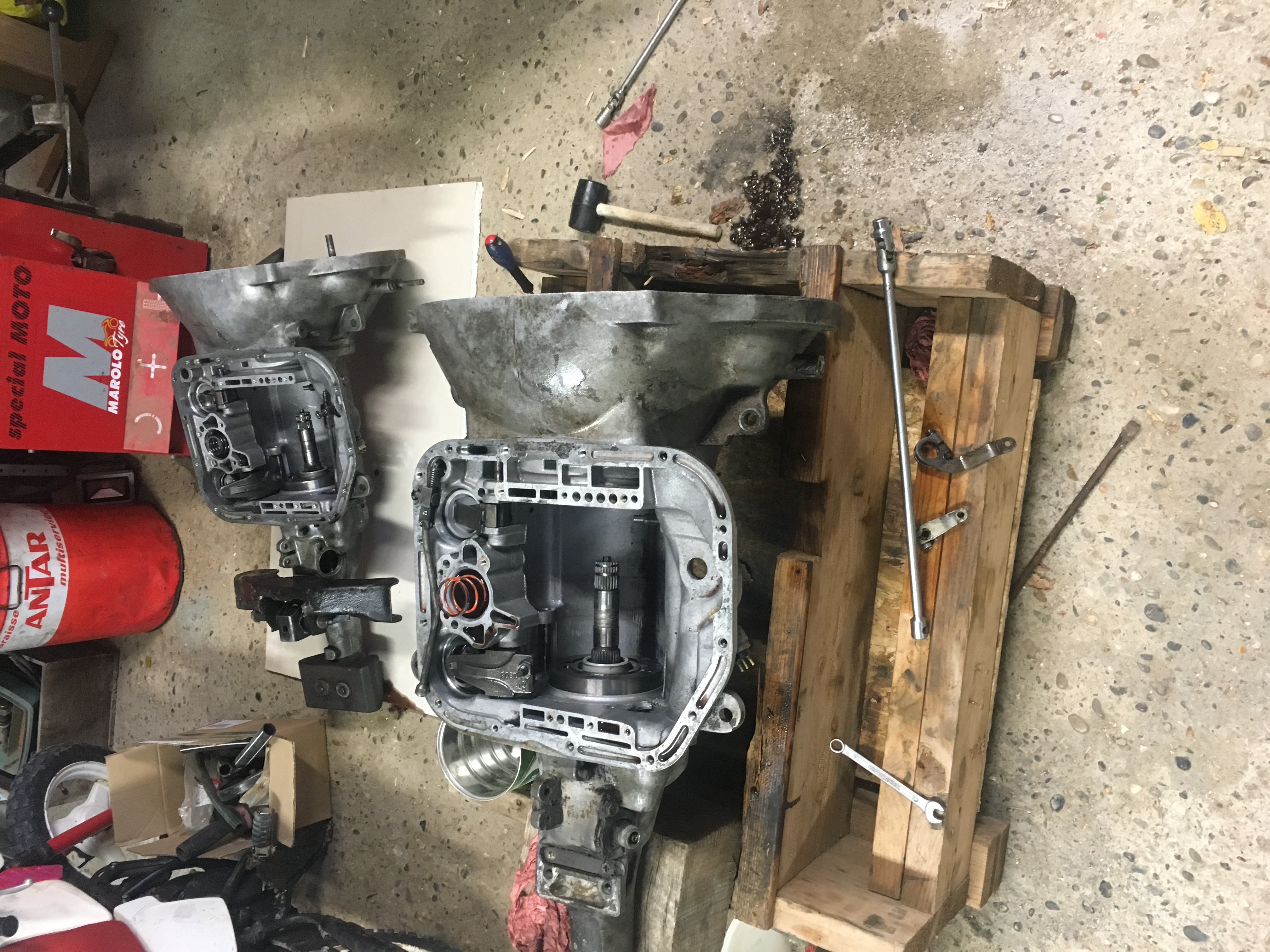

Voila ce week end nous avons tomber la boîte et ouvert l ensemble en effet c est Bien le rear clutch qui est en cause comme la si Bien dit Phil64 la garniture dès disque garni a disparu et les disque lisse était bleu donc ca explique la panne en revanche une idée de la cause par ce que j ai commander le kit de réfection je vais tout changer mais je me dit à part l usure qu est ce qui peut expliquer cet usure prématurée si vous avez des pistes j ai pas tres envie de tout changer et de recommencer dans 1 mois merci en tout cas à tous pour vos conseil
MessagePosté: Dim Juil 09, 2017 12:32 pm
cette usure prématurée
, pourquoi prématurée, la boîte a été refaite récemment ? Si la réfection date de 10-15-30 ans (ou jamais) je ne pense pas que le terme "prématurée" est correct ! L'usure ça existe partout où il y a des pièces qui tournent, translatent, sont en contacts, etc... et dans une BA c'est bien le cas.
Ensuite il y a peut être des jeux de montage à respecter, je ne connais pas les 904 ou 727 mais sur les précédentes, les Torqueflite "fonte" il y avait un réglage de jeu du front clutch (car c'était lui qui avait les fonctions du "rear" des Torqueflite alu) à respecter sinon en effet usure prématurée ou non fonctionnement. Cela se règle par des épaisseurs différentes des disques de façon à obtenir le jeu requis.
Le shop manuel de la voiture explique la réfection de boîte donc il doit y avoir des infos sur les jeux, s'ils sont requis.

Je pense que vous avez raison il y a sûrement des jeux à Bien respecter je vais étudier la revue technique attentivement, pour la réfection de boîte encore une fois je vous suis elle a été effectuée environ en 2006 je pense ( rapport aux ancienne annonce que j ai retrouvé de l auto ) je pense qu on ne peut pas vraiment savoir en revanche a l ouverture je constate que c est pas Bien vieux en rapport avec une autre boîte d origine démonte à coter affaire à suivre on va procéder au remontage dans les règles de l art
MessagePosté: Dim Juil 09, 2017 12:51 pm
2006 c'est pas bien vieux, donc si l'auto n'a pas fait des dizaines de milliers de km entre temps le front clutch n'a pas pu s'user à ce point. Donc il y a sûrement eu un remontage hasardeux ou sans précaution, comme si "on remonte comme on démonte" sans bien évidemment lire le manuel (peut être parce qu'il est en anglais ?)...
MessagePosté: Dim Juil 09, 2017 1:22 pm
Moi refaire une boite sans se référer aux manuels pour les valeurs de reglage ça m 'épate!!!! :whistle: c'est un peu comme démonter une horloge ,jetter le tout dans un bac et remonter ça au pif.... :o et s'etonner de ne pas avoir l 'heure..... :D :lol: En prenant son temps en étant minutieux et en faisant les bons réglages une boite tiendra longtemps faut pas négliger le taf et le temps passé par les ingénieurs pour mettre tout ça au point... :dance: :dance: :dance: :whistle:
