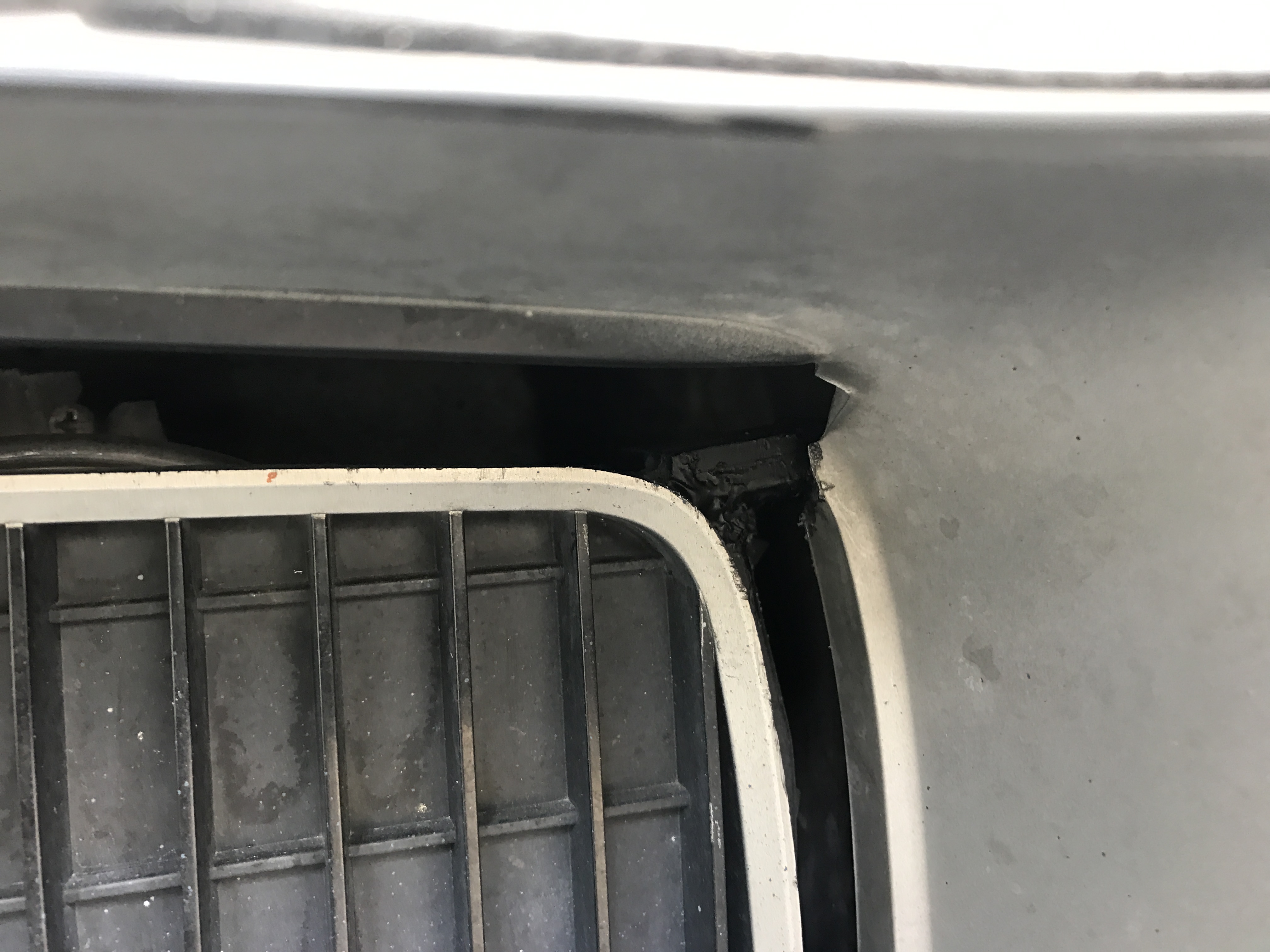

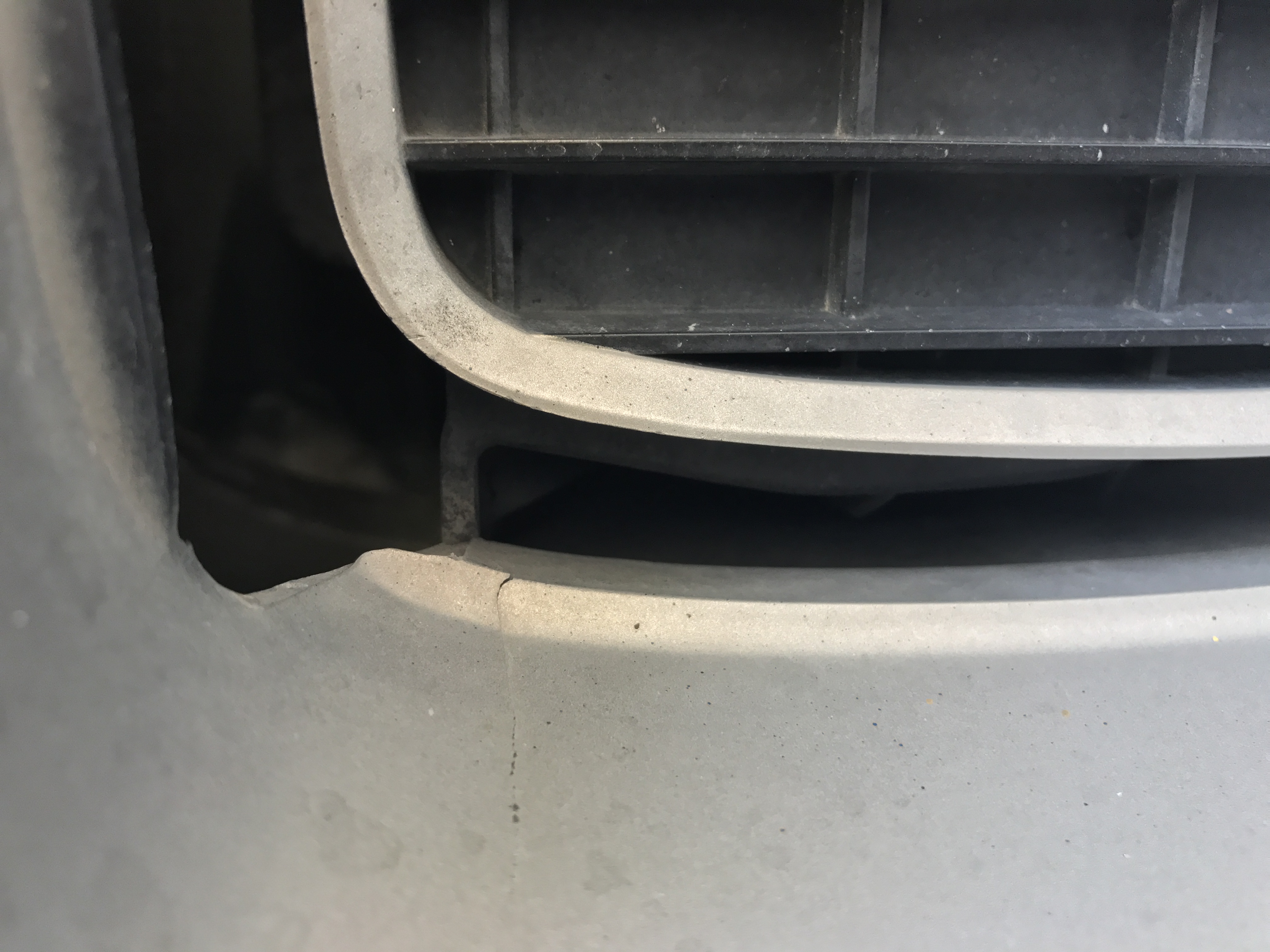

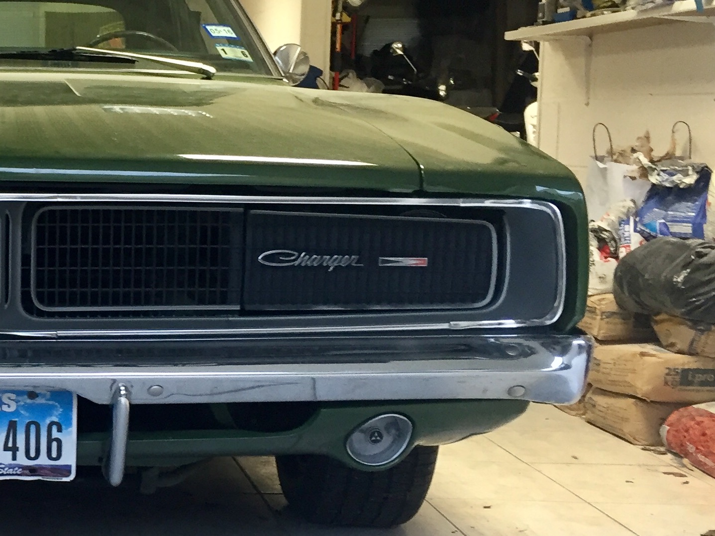

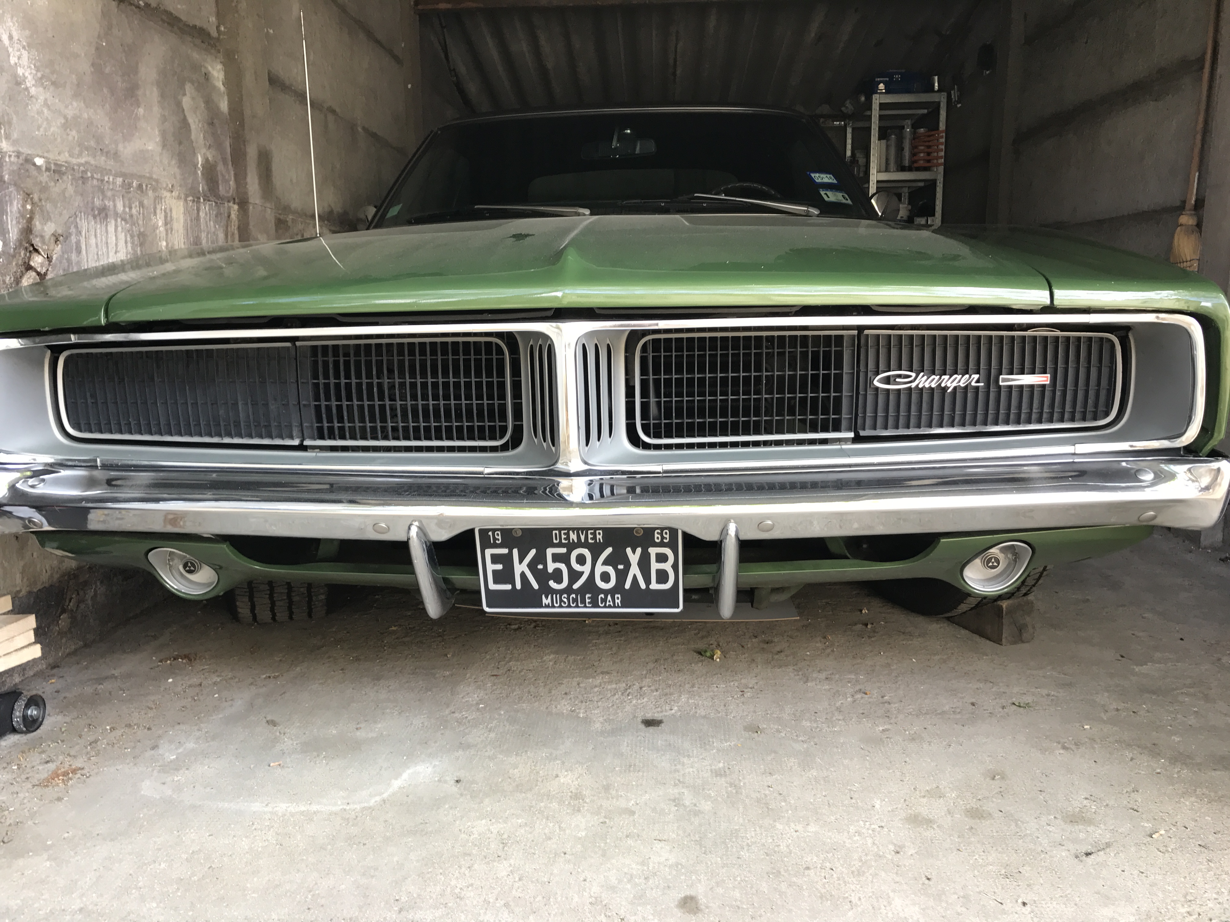

Voilà, j'ai ma Charger qui a du mal à fermé l'œil gauche.
La grille de phares ne se remet pas dans l'alignement de La calandre de quelques mm voir cm dans le coin.
Je pense plus à un réglage,car la grille se maintient bien donc aucune casse :pray:
Pensez vous à un réglage de la grille?(du phare)
où à un défaut de préssion d'air?(si je dis pas de connerie) :mrgreen:
Es ce que je suis dans l'obligation de déposé la calandre complète?
Si oui,une personne aurait un tuto??
Merci pour vos commentaires

 Sujet du message: Re: Calandre Charger
MessagePosté: Mer Avr 19, 2017 1:03 pm
Ça ressemble plus à une patte sortie du logement ou cassée.
Pour que ça fonctionne pareil des deux côtés, il faut refaire les tuyaux d'air à la même longueur de chaque côté.

Ok,tu penses à une patte de fixation qui c'est déboîté ou cassé
Donc pour accéder à la grille obligé de tout déposé?
Pour l'ouverture des grilles,effectivement ils s'ouvrent pas en même
Temps.Est ce que c'est un problème?

Sur le côté de la trappe ta une languette elle doit être fendu j avais le meme sousis
Ok,Je peux démonter la grille seulement?
Où il faut déposer la calandre au complet?
MessagePosté: Mer Avr 19, 2017 8:58 pm
normalement oui tu peux demonter juste la trappe
MessagePosté: Mer Avr 19, 2017 9:26 pm
Messages: 329
Pour démonter la trappe il faut qu'elle soit ouverte je suppose?
ensuite sortir le phare complet c'est ça ?
Merci
MessagePosté: Jeu Avr 20, 2017 6:46 am
Je laisse Sébastien te répondre !
Par contre les trappes qui ne sont pas synchronisées, ce n'est pas un problème. C'est juste psychologique.
Le remede est simple. Il faut mettre la même longueur de tuyaux de chaque côté.
MessagePosté: Jeu Avr 20, 2017 7:37 am
Merci
Tu ouvre la trappe vire l enjoliveur de phare en plastic puis les phares t aura plus de place ta quatres vis sur la trape relier au mécanisme et si je me souviens bien apres tu défait la trape côté par côté de dans ces ergot pour la sortir. Attention le plastique est très fragile

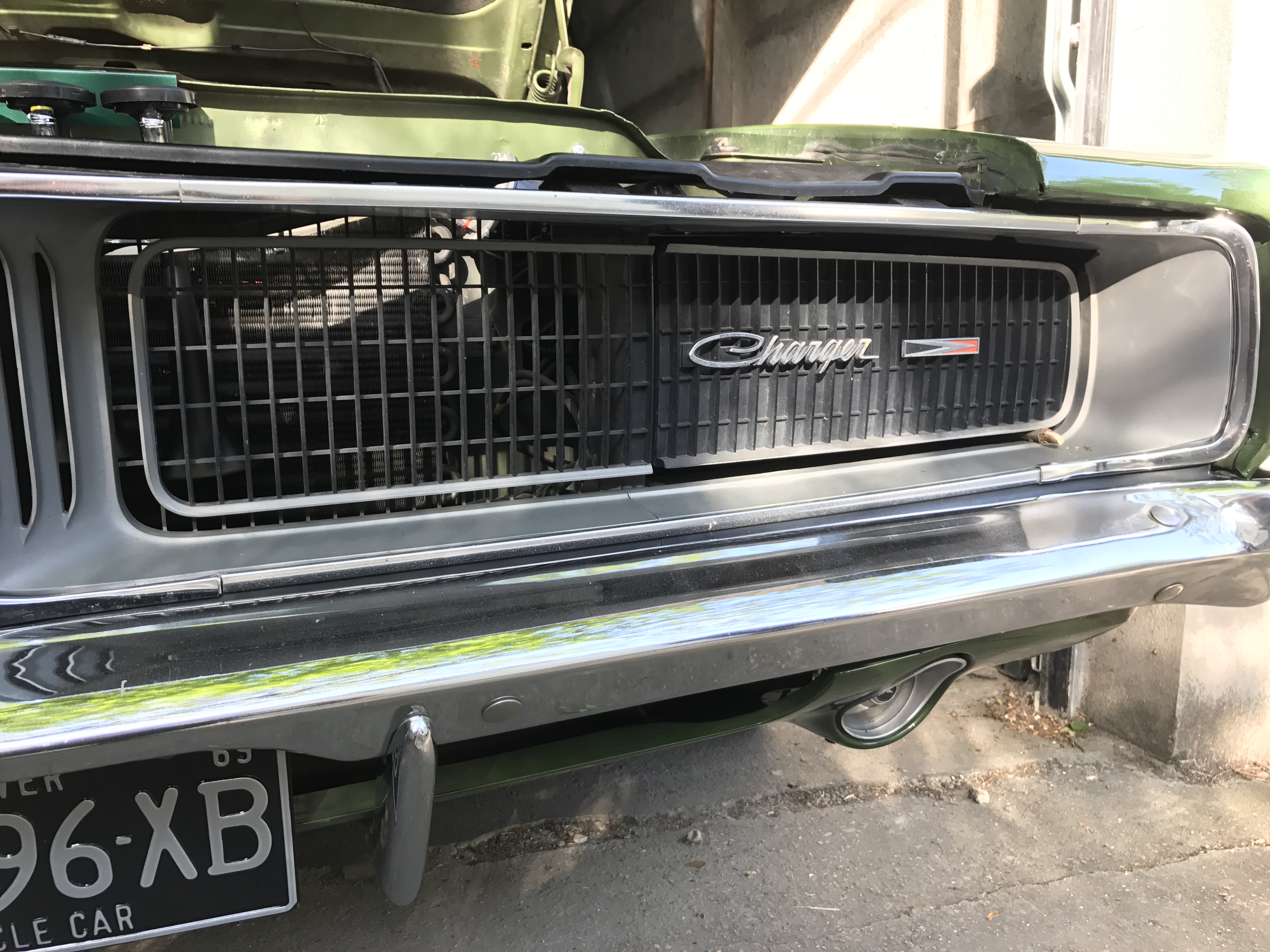

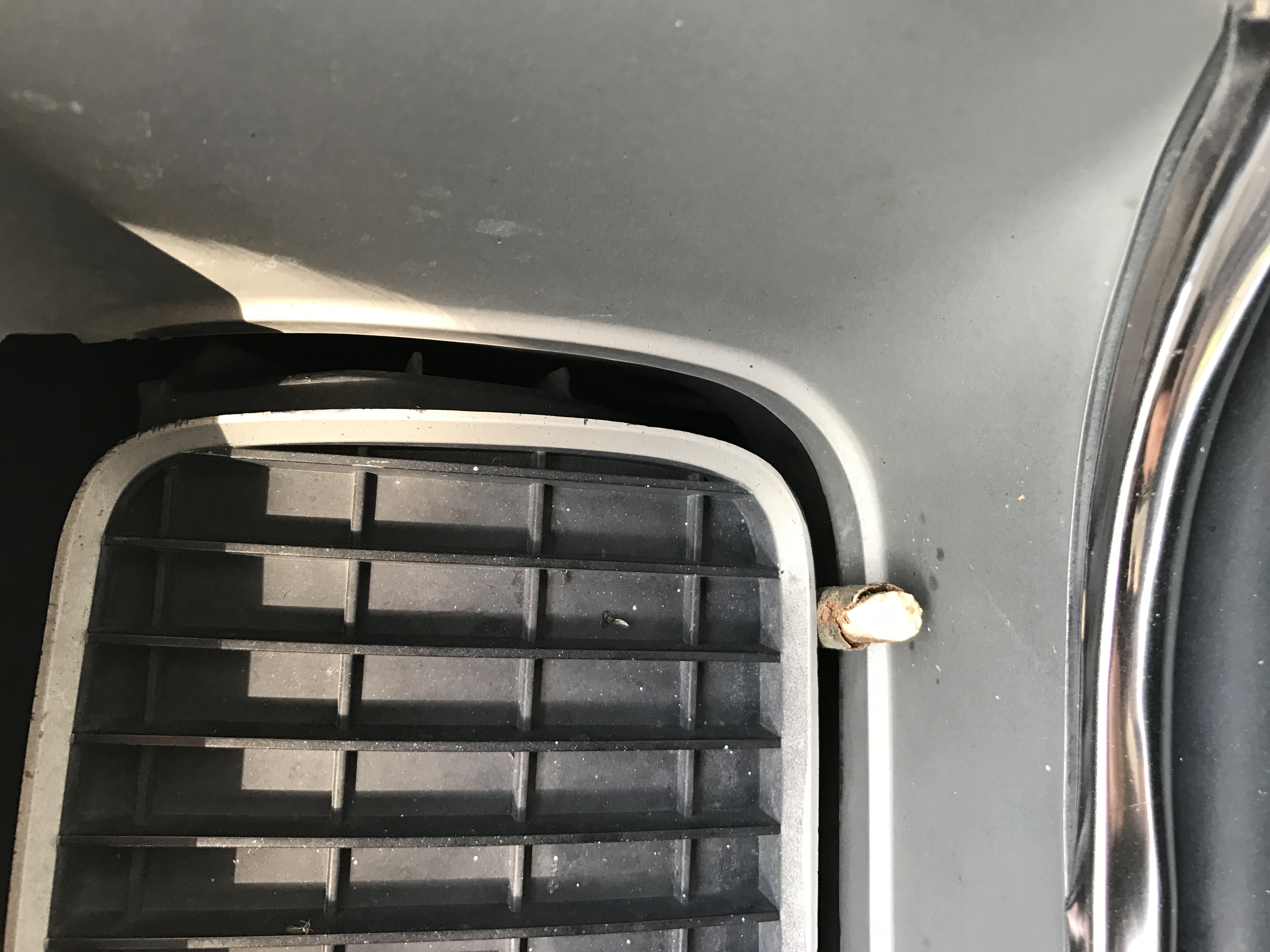

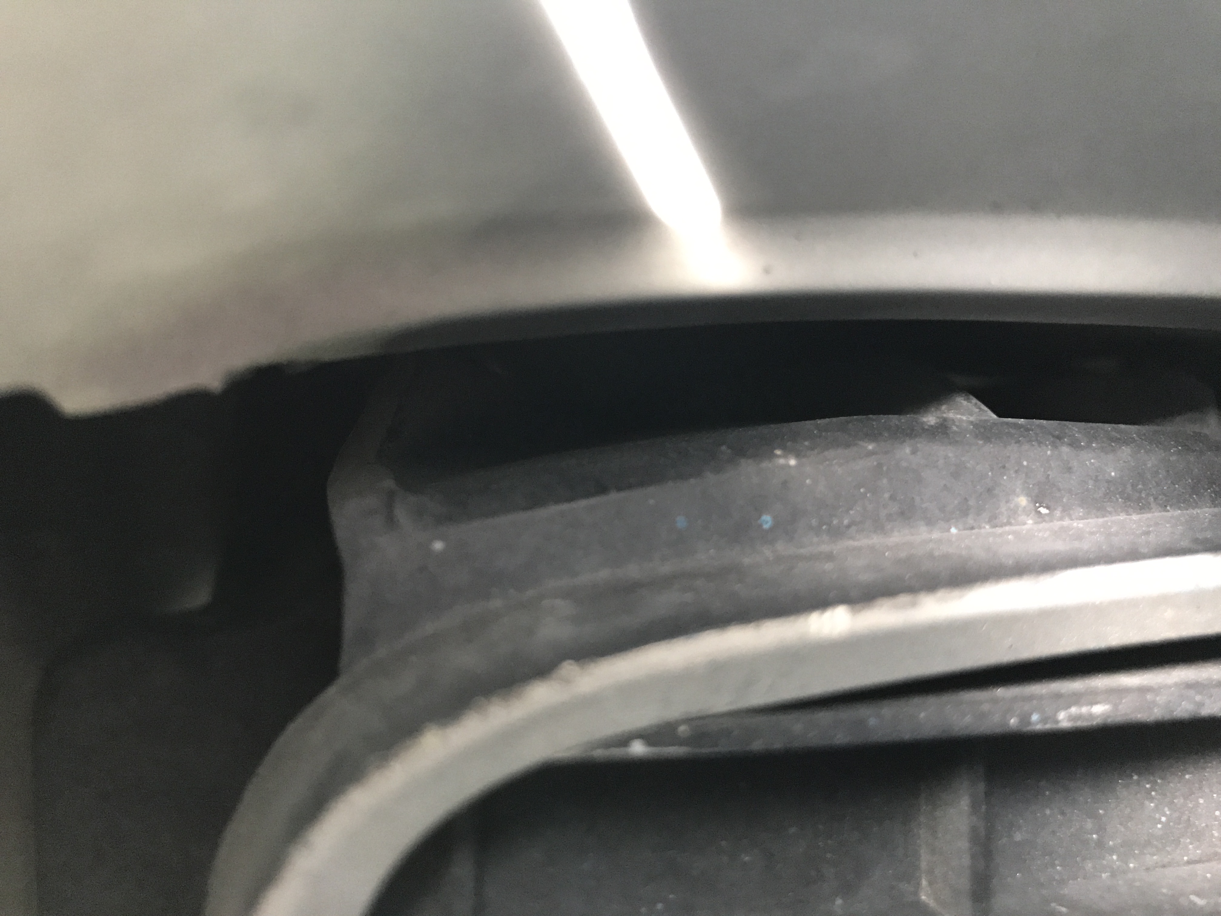

Dans mille Séb :clap: la languette du haut n'est plus là,celle qui vient arrêté la trappe
Sur le bord de la calandre.(haut droit)
Côté gauche (cassé)
IMG_0383.JPG [ 1.61 Mio | Vu 4002 fois ]
Côté droit (en place)
IMG_0385.JPG [ 1.7 Mio | Vu 4002 fois ]
Du coup,je n'ai pas démonter la trappe qui n'est pas simple a déposé vu les têtes d'écrou
Qui se trouve à l'envers!!donc je vais lui faire une petite réparation sur place.
Mais cela n'a pas l'air simple de déposé la calandre au complet!!
Faut-il démonter la jupe + le pare choc pour enlever?
Je pense la restaurer plus tard,donc pas urgence pour le moment. :D
Pour l'instant j'ai bidouillé une cale :lol: :lol: :lol:
IMG_0396.JPG [ 2.35 Mio | Vu 4002 fois ]
IMG_0404.JPG [ 1.82 Mio | Vu 4002 fois ]

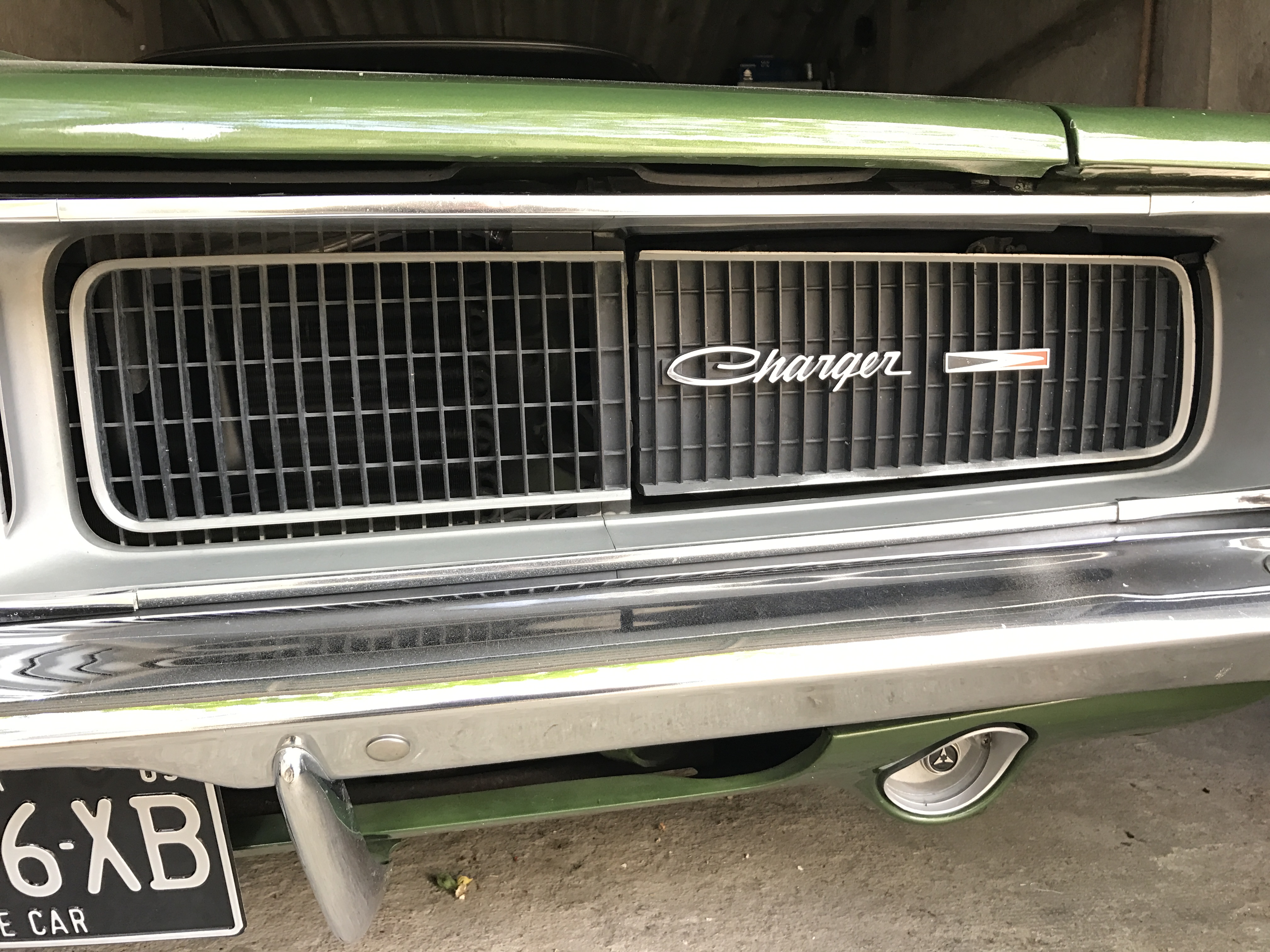

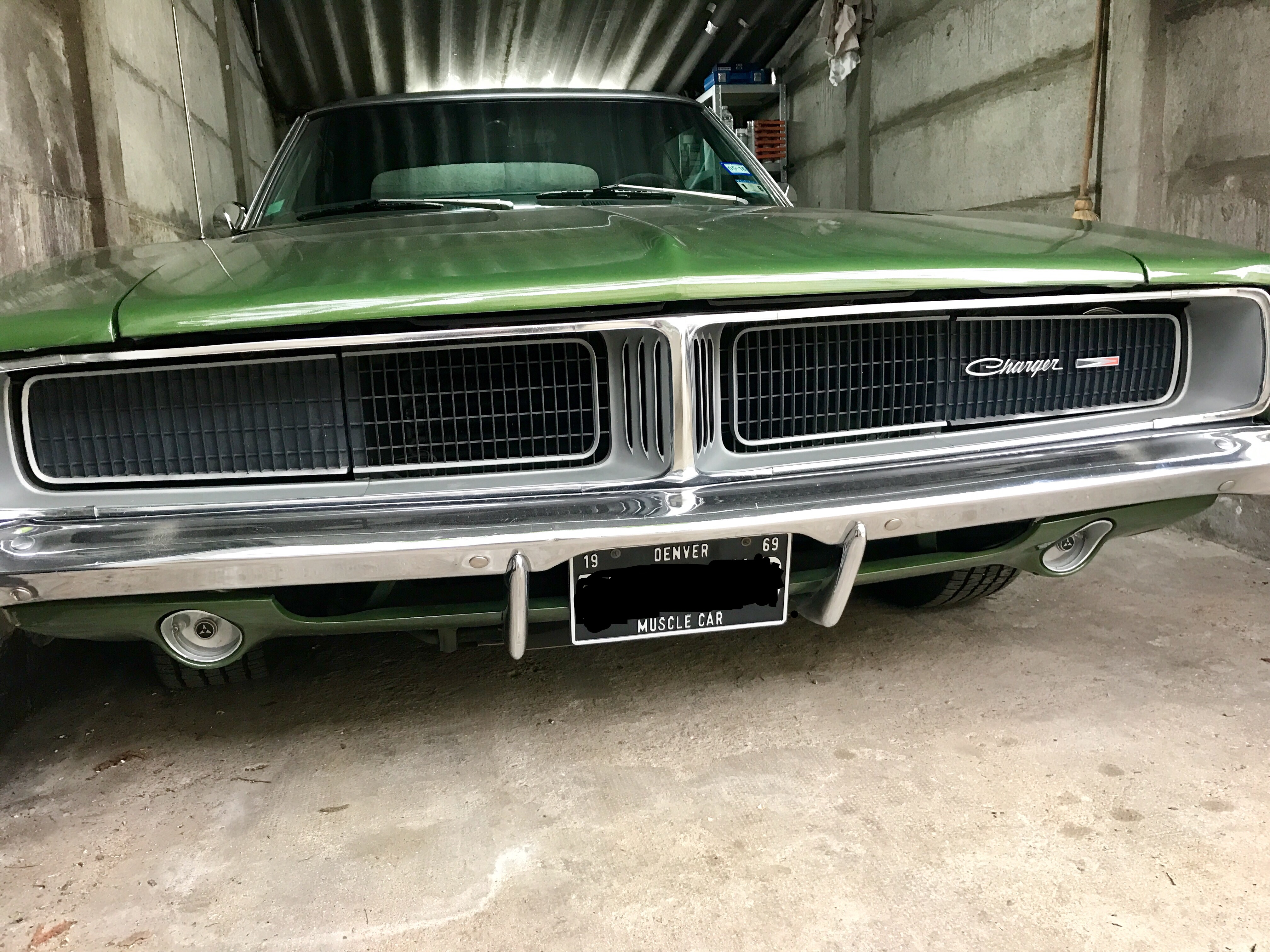

Réparation effectué,ma Charger retrouve son beau regard :whistle: :whistle: :whistle:
IMG_0434.JPG [ 2.37 Mio | Vu 3942 fois ]
Comme se qui c'est dit plus haut,la patte supérieur de la trappe été cassé
Donc la réparation a consisté à collé un morceau de plastique pour stoppée la trappe
Au niveau de la calandre.
IMG_0436.JPG [ 1.44 Mio | Vu 3942 fois ]
Est-ce qui a permis de tout remettre en ligne :)
IMG_0435.JPG [ 2.4 Mio | Vu 3942 fois ]
Affaire classée :D :D
