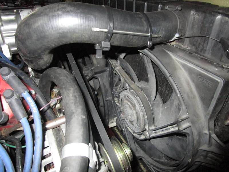

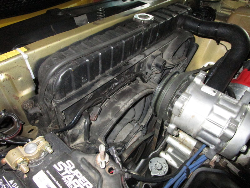

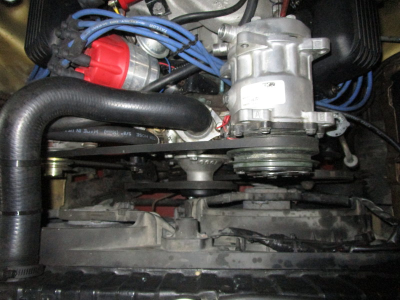

raz le bol des problemes d' embrayages de ventilateur , j ai adapté un bloc de deux ventilos , avec une sonde et un thermostat , resultat nickel , temperature constante
IMG_0445.JPG [ 5.33 Mio | Vu 5100 fois ]
Commentaire: ca passe au mm!
IMG_0444.JPG [ 4.71 Mio | Vu 5100 fois ]
IMG_0443.JPG [ 5.33 Mio | Vu 5100 fois ]

Y a pas un risque (léger) que les ventilo s'enclenche trop souvent avec une sonde posé sur la durite? :whistle:

la temperature reste constante

tu devrait mettre ton thermostat contre ou a travers ton ni d'abeille
ouais c'est ce que j'aurais fait aussi maintenant à voir si c'est la bonne solution :whistle: :whistle:
MessagePosté: Dim Mai 07, 2017 1:54 pm
quand je parle de thermostat, c'est le "doigt" du thermostat, celui posé sur la durite :wink:
A prendre en compte aussi qu'un moteur chaud est un moteur qui fonctionne bien (90/95)

j'avais bien compris, sur ma corvette le thermostat était directement visé dans la boite à eau du radiateur ce qui lui permettait de déclencher les ventilos
MessagePosté: Lun Mai 08, 2017 8:40 am
voila le meilleur montage ;)

salut super je pense aussi que l'électrique est la solution la meilleurs par contre tu devrais trouvé une autre solution pour la sonde :wink:

j ai essayé dans le nid 'abeille , le declanchement parait moins net !

pour bien faire il a faudrait dans un doigt de gant mais elle est un peut grande :doh:

C'est quoi le matos que tu as utilisé :think:
MessagePosté: Mer Mai 10, 2017 5:55 am
Messages: 659
le bloc ventilo, je sait pas de quelle auto :oops: , j ai démonté sur un tas de radiateur a la casse :? mais franchement l adaptation est rapide , pour le thermostat il vient de chez electric classique
