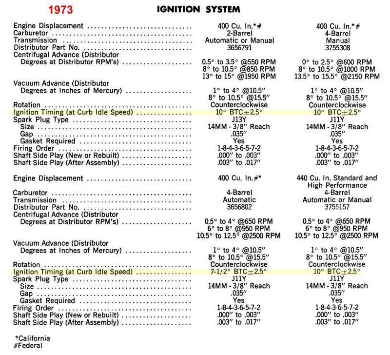

J'ai pas les specs pour 1977 mais en 73 par exemple ils donnaient entre 7.5 et 10° (suivant l'allumeur, le carbu et BA ou BM) @ 550 trmn. Déjà à 800 trmn tu dois avoir bien plus puisque l'avance centrifuge augmente de 8 à 10° vers 850-950, voir ci-dessous.
Tu as le shop manual 77 ? Tu devrais y trouver un tableau de ce genre quoique je ne pense pas que les valeurs changent beaucoup. A noter que c'est à +- 2,5° près ...
Le 318 était à 0 ou 2.5 ° en 73 !!!! A 0 ça devait être un gouffre et un veau (mais au moins on brûlait bien donc on polluait moins ...)
[edit] le 400 de 77 est sur cette page http://carnut.com/specs/gen/chry70.html donc 8 ou 10 ° ...
400ci-73.jpg [ 182.65 Kio | Vu 4025 fois ]

Alors question carbu j'suis sur un 4 barrel Holley Street avenger 670 cfm a depression.
Si je comprend bien faudrait que je commence par me câler entre 10.5 et 12.5 à 2500tr/min
je devrais tomber en 0.5 et 4 à 650 tr/min
Sur le lien, au 400Ci ils mettent 10° mais à combien de tr/min il se prennent? Toujours 2500?
Je sait plus s'il faut obligatoirement boucher la depression de la capsule lors du réglage?

Si je comprends le tableau de phil, il faut mettre 10° au ralenti (dépression débranchée) puis avoir 10 + 13 à 15 ° soit 23 à 25° à 2500 rpm :wink:
On est loin des 30 - 35° à 3000 (c'est ce que je mets en règle générale sur les moteurs)

Attention, si tu cales l'avance initiale à 10° à 550 trmn tu auras 13 à 15 de plus à 1950 (pour le premier 400) donc 23 à 25° ! Arf, pas vu que tu viens de l'écrire ..
Les 0.5 à 3,5 c'est uniquement la centrifuge à 550.
Ces valeurs ne peuvent se mesurer que sur un banc, d'ailleurs ils en parlent dans le shop manual.
Pourquoi tu ne te cales pas à 550 et voir ensuite ce que ça donne à 2000 ou 2500 ? Je sais, il y a des partisans de "régler en haut" mais il me semble que ce type de réglage est surtout fait pour les moteurs poussés qui tournent toujours en haut, qui n'ont pas d'avance à dépression, etc...
Ton allumeur (électronique) a un choix de courbes ? J'ai vu pour une Jaguar un 123ignition, y'a 12 courbes possibles, réglables avec un mini commutateur
