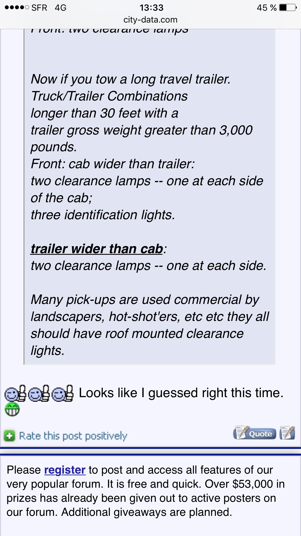

C'est une norme du DOT
Extrait:
IMG_4307.PNG [ 341.77 Kio | Vu 2799 fois ]

COOL :clap: :clap: ça confirme l utilisation des ces clearances lamps sur des trucks à usage commerciaux :dance: :dance:

Bein 2 feux de presence de chaque cotés et 3 pour l identification au milieu.. à mon avis plutot un nid à rouille pour les doubles toits. car ça doit etre vraiment étanche :dance: :dance: .
