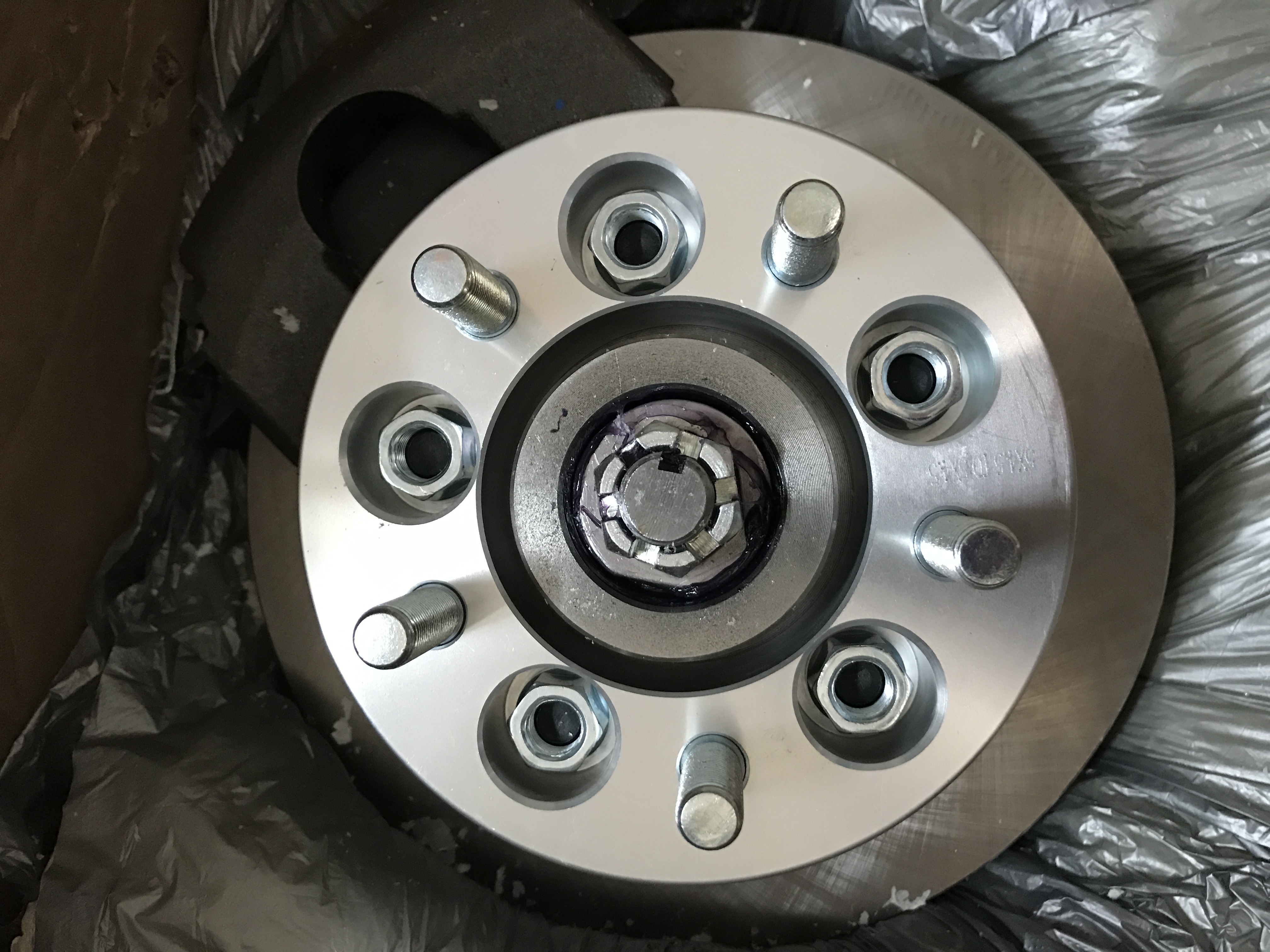

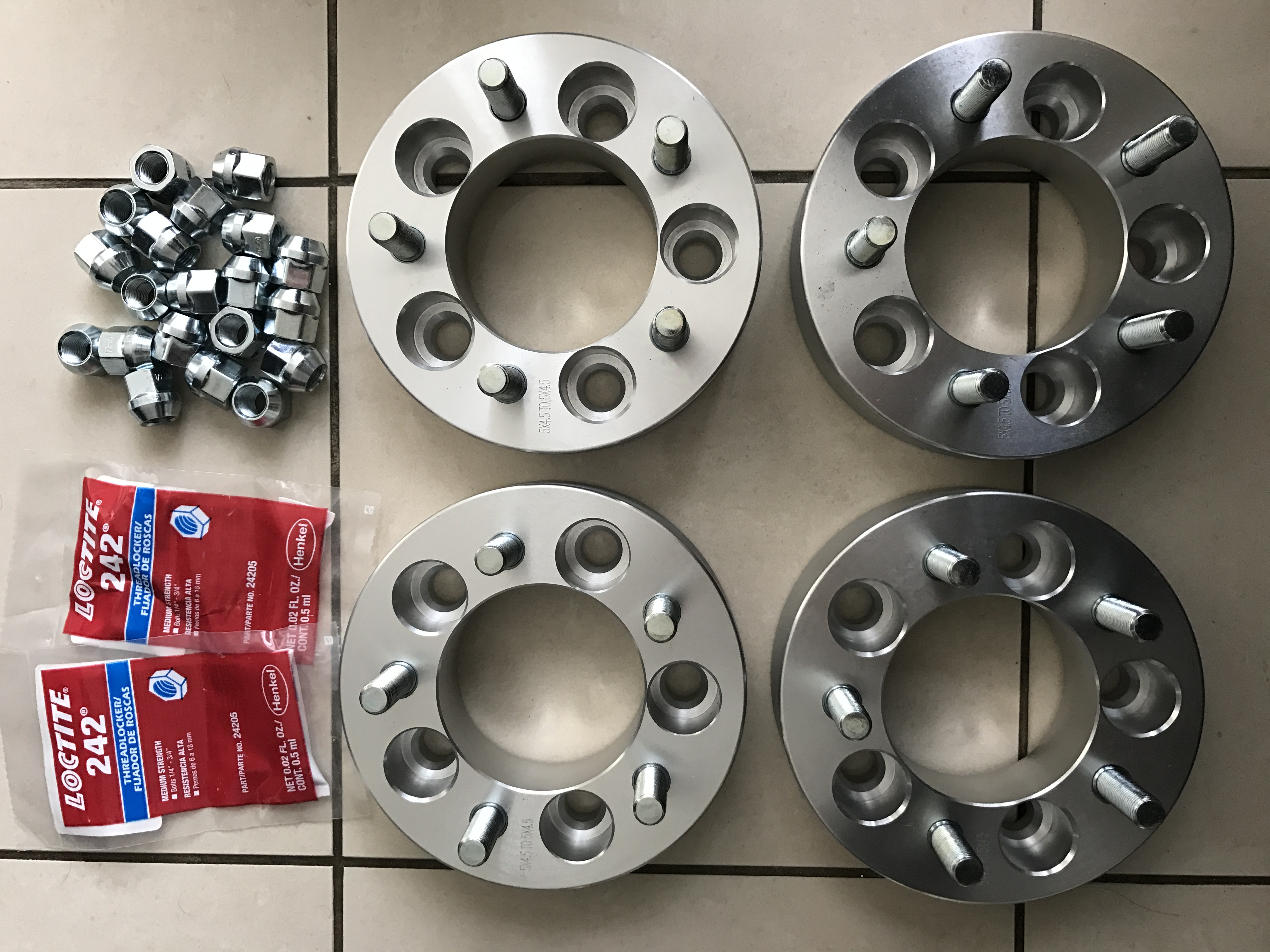

J'ai reçu à ce jour les élargisseur.
IMG_0306.JPG [ 2.05 Mio | Vu 3417 fois ]

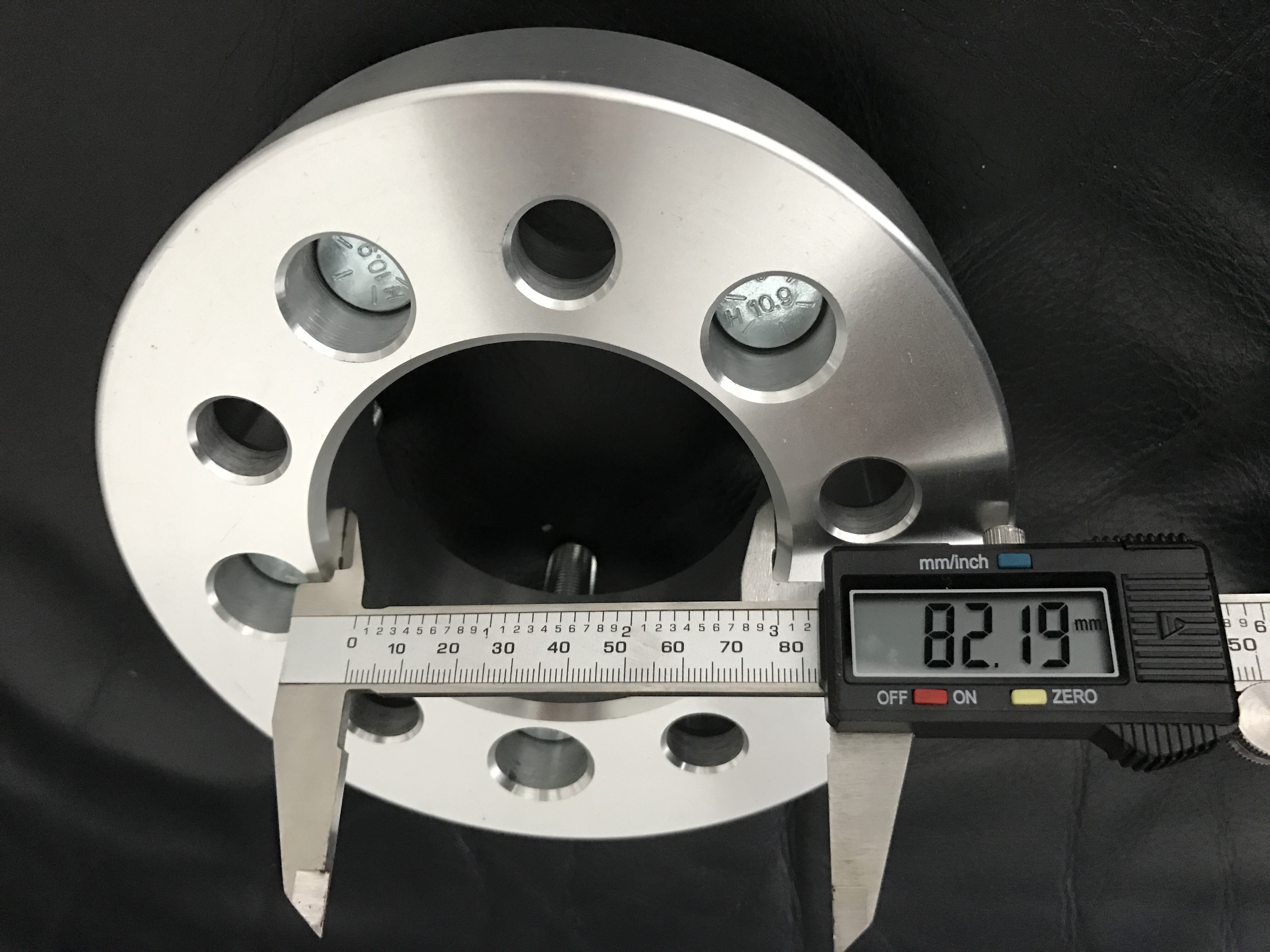

Problème!! l'alésage n'est pas de 71,5 comme
Annoncé sur eBay.
IMG_0301.JPG [ 1.95 Mio | Vu 3417 fois ]
FullSizeRender.jpg [ 1.82 Mio | Vu 3417 fois ]
A votre avis est-ce que ça pose problème??
En sachant que les jantes vector ont pas l'alésage correct non plu.
Alors n'est ce pas dangereux?
 Sujet du message: Re: Elargisseur de voie
MessagePosté: Mar Avr 11, 2017 10:46 pm
Normalement, avec le cache moyeu et les ecrous à tête conique, ça centre la jante. Donc logiquement pas de sushi.
