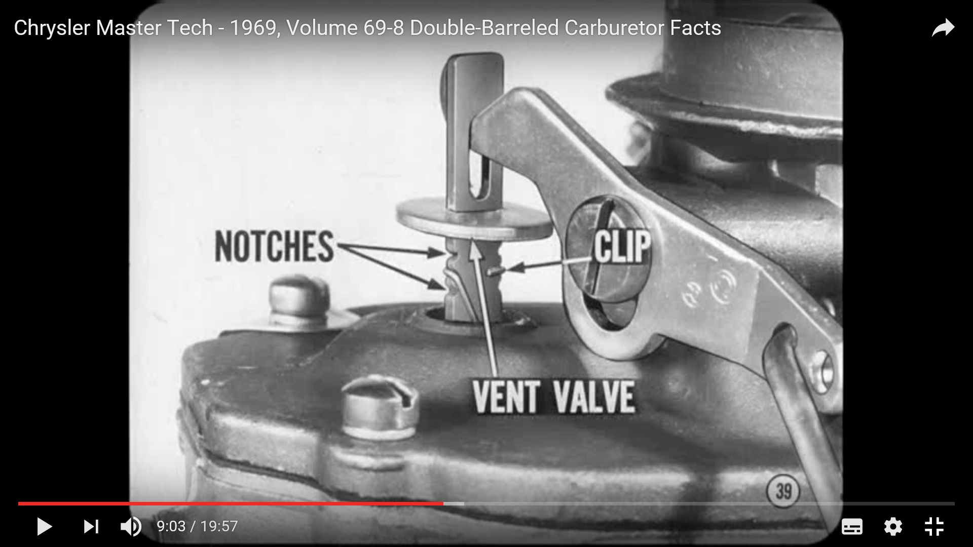

Salut à tous,
Je suis à la recherche du clip qui retient le ressort du plongeur.
J'ai fait la restoche de mon carbu, et à mon grand desespoir, il était
inexistant même dans le kit que j'ai acheté.
Je consomme comme une vache, en serait il la cause, j'en sais rien,
ce si dit, si ils l'ont mis la, c'est bien pour une raison.
Si vous avez un vieux carbu BBD qui traine chez vous avec ce clip, je suis
preneur, contre sousous bien sur, ou des tuyaux pour que je puisse en choper un,
j'en serai ravi :D
Tchusssss
clip plongeur bbd.jpg [ 264.11 Kio | Vu 1939 fois ]

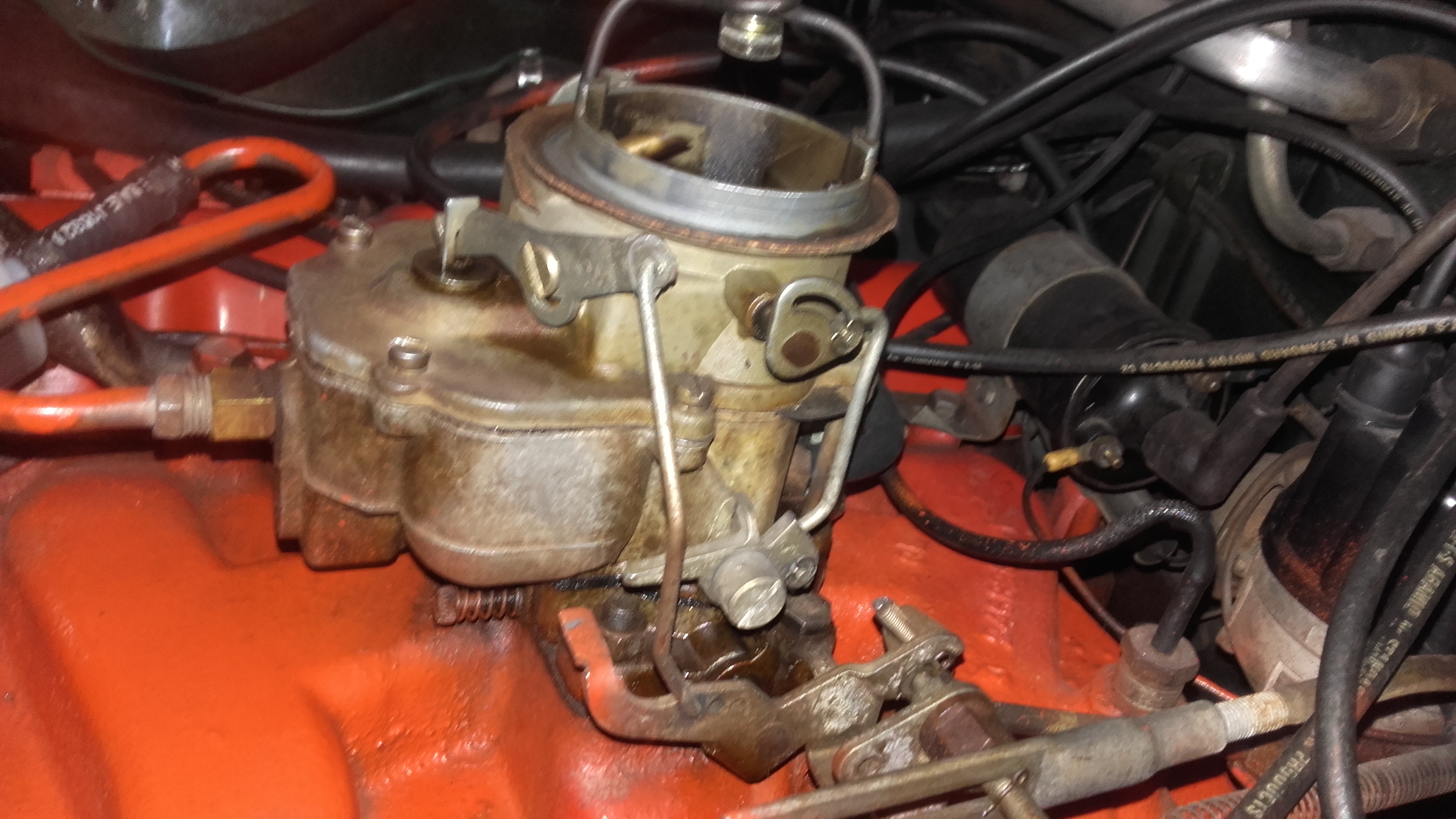

MessagePosté: Lun Mar 27, 2017 10:22 pm
Messages: 1247
Alors du coup, je suis indécis, car il y'a deux clip pour ce genre de carbu,
un cours et un long comme celui donné par le lien de Makss, et j'ai un doute
de son utilité.
Y'a 3 encoches sur le plongeur, qui concerne le climat (apparemment), je l'ai
réglé sur condition normal, l'encoche du milieu.
J'aimerai savoir si quelqu'un d'entre vous aurait grandeur nature, une photo à me proposer
sur le placement exact de ce clip et de son utilité.
Carburateur BBD comme celui la, qui est nettement plus propre maintenant car il a été démonté
nettoyé et reconditionné.
20160320_113214.jpg [ 2.07 Mio | Vu 1891 fois ]
