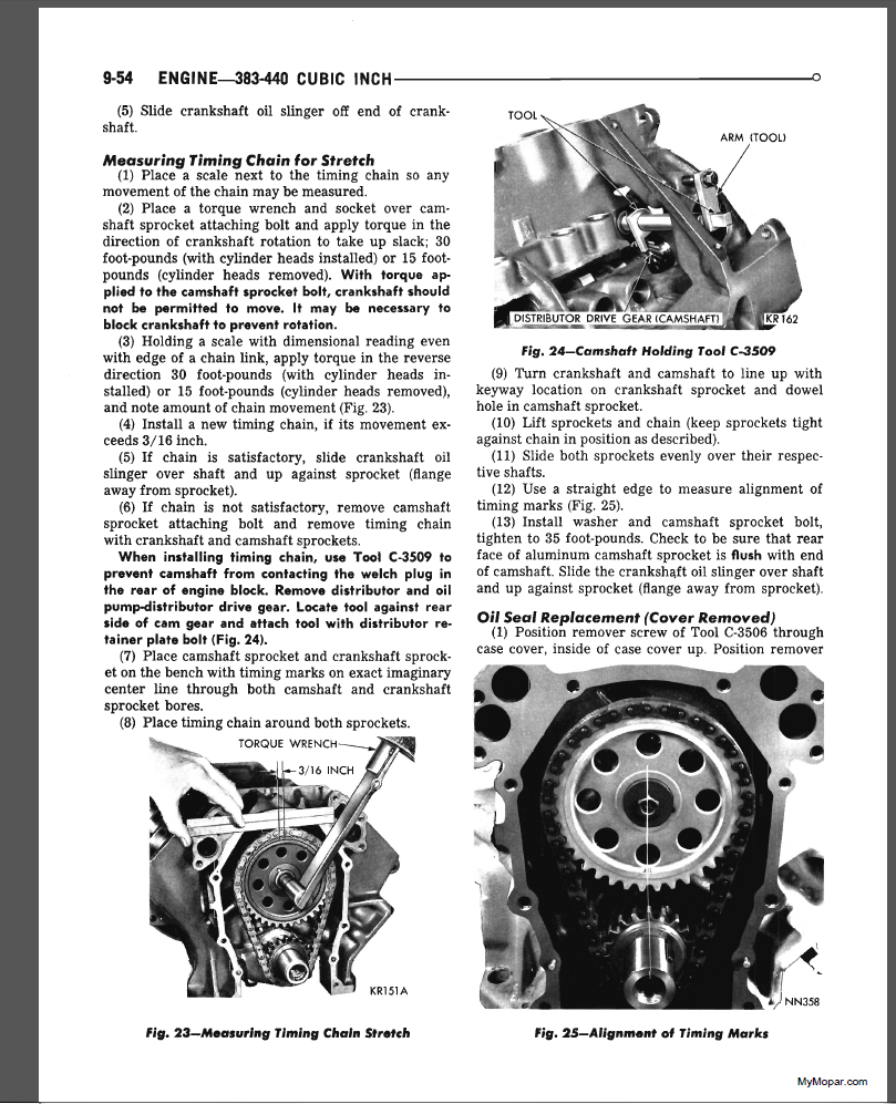

bonjour,
quelqu'un peut il m'aider pour les repères vilo arbre a came quand on remonte la distri.sur un 440.
merci par avance.

Le point en face du point :mrgreen:

bonjour,
les repères pignons en face l'un a 12h et l'autre a 6h c'est ça..?
MessagePosté: Mer Mar 15, 2017 6:19 pm
voilà c'est extrait du manuel d 'atelier

merci. :D
