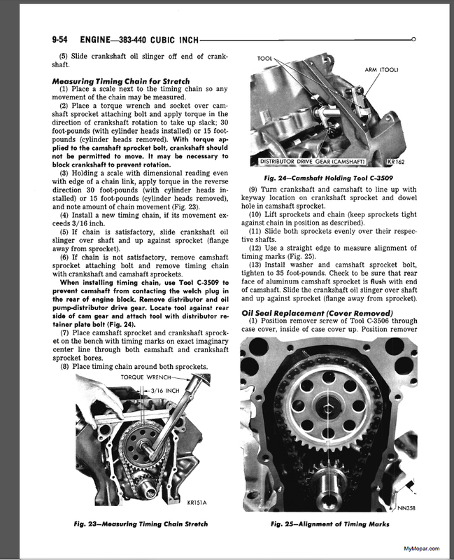

bonjour,
quelqu'un peut il m'aider pour les repères vilo arbre a came quand on remonte la distri.sur un 440.
merci par avance.
MessagePosté: Mer Mar 15, 2017 3:07 pm
calou 33 a écrit:
bonjour,
merci par avance.
Le point en face du point :mrgreen:
MessagePosté: Mer Mar 15, 2017 5:46 pm
Enregistré le: Jeu Mar 10, 2016 9:56 pm
Messages: 48
bonjour,
les repères pignons en face l'un a 12h et l'autre a 6h c'est ça..?
MessagePosté: Mer Mar 15, 2017 6:19 pm
voilà c'est extrait du manuel d 'atelier
calage distri 383 440.png [ 327.99 Kio | Vu 2018 fois ]
MessagePosté: Mer Mar 15, 2017 8:29 pm
Messages: 48
merci. :D
MessagePosté: Mer Mar 15, 2017 8:38 pm
Messages: 1351
De rien, avec plaisir !!!
