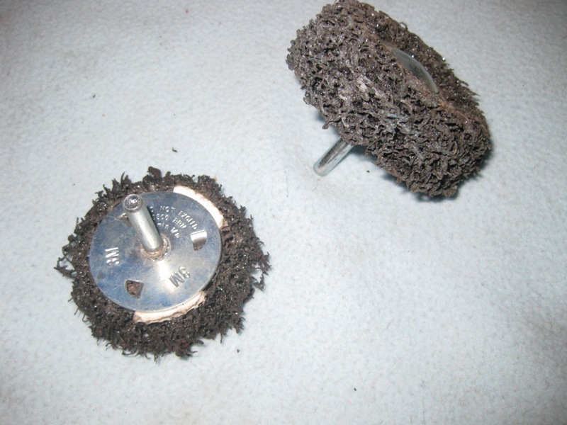

Les brosses en plastic sur perceuse marchent bien, et ça n attaque pas la tôle, mais ça reste pénible a nos ages :D
qu'appelles-tu brosses plastiques car je ne vois pas de quoi tu parles .....merci

Voilà, ça se trouve partout :)
IMG_0256.JPG [ 137.63 Kio | Vu 3954 fois ]
MessagePosté: Mar Jan 24, 2017 11:36 am
Messages: 894
ok !!
merci, je vais essayer !!
