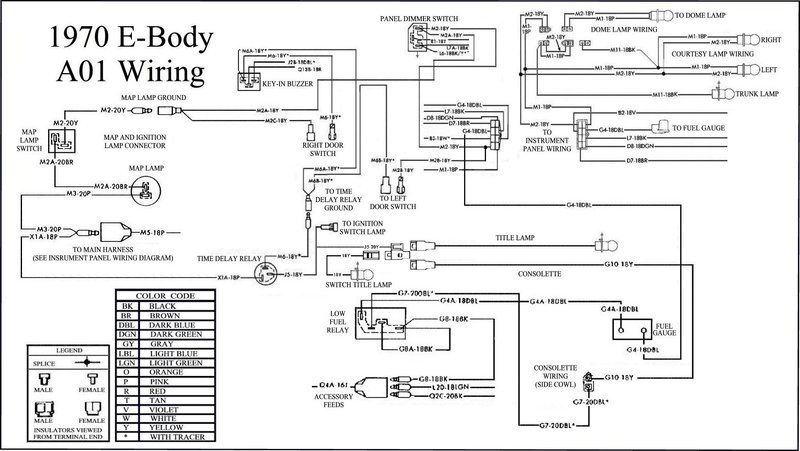

Salut,
A priori avec la code A01 light package il y avait 2 courtesy lamps. Mais j'en ai jamais vu.
Par contre sur le schéma, on les voit bien.
A01 schéma.jpg [ 366.05 Kio | Vu 2080 fois ]

merci je vais repérer tous les fils sur le faisceau et partir de 0, et installer 2 lumières de courtoisie !!

Tiens, voici 2 map light pour rester raccord.
http://www.ebay.com/itm/MAP-LAMP-HOUSIN ... J8&vxp=mtr
En fait les courtesy lamps étaient uniquement pour les convertibles et étaient fixées dans les panneaux arrières près des cendriers.
Devant, il y avait en principe que la MAP light, fixée sous le tableau de bord entre le cendrier et la boite à gant.
Mais tu peux en mettre 2. :)
