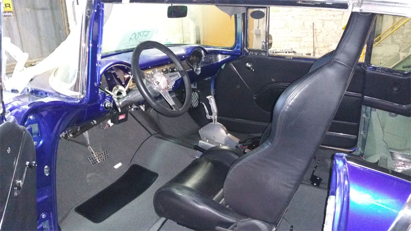

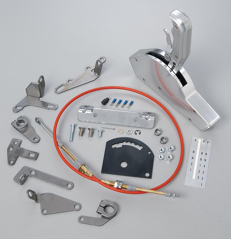

Bon c'est pas un TCI (Tout Cassé à l'Intérieur :mrgreen: ) mais dans le même style, j'ai monté un B&M street bandit sur ma bel air, super précis en positionnement car ce ne sont pas des crans mais une fenêtre avec une forme spécifique dans laquelle se déplace un mini roulement, kit très complet avec toutes les pattes de fixations sur toutes les boites incluses, notice d'instruction relativement claire, montage OK, ce que j'aime c'est la sécurité avec le levier de déverrouillage...nickel !
Je pense que coté finition et qualité, le B&M a une longueur d'avance donc un prix un poil plus élevé...
