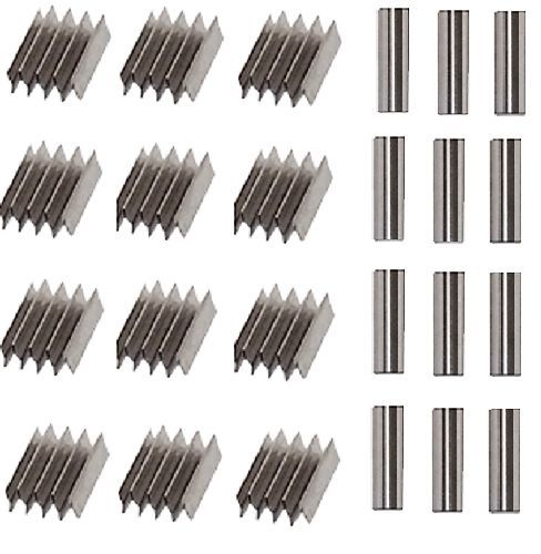

Question, est ce que quelqu'un a sous la main un ressort "accordéon" de "sprag clutch" (one way clutch, overrunning clutch) de Torqueflite 727 ? C'est juste pour avoir les dimensions (hauteur, épaisseur) car je me pose la question de savoir si ce sont les mêmes que ceux des Torqueflite fonte même si le sprag est différent.
Même question pour les rollers (hauteur / diamètre)
Merci d'avance
Commentaire: ça c'est pour les 727

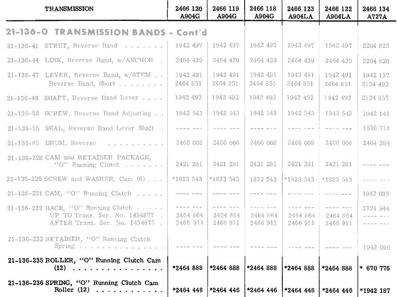

J'ai eu une réponse par MP mais pourquoi pas, je crois que ceux de 904 sont les mêmes, ainsi on le saura ...
J'ai les références issues de différents "parts manuals", elles sont différentes avant et après 1960 (en 60 y'a les 2 références car la 904 est sorti en 1960 pour les 6 cylindres et la 727 en 62, donc en 60 y'avait encore la "cast iron" ).
Je vois aussi que les 727 ont 12 springs/roller alors que les "early" 904 n'en ont que 10 ?
(parts manual 60) En jaune 904, en violet "A466 cast iron"
727springsprag2.jpg [ 69.25 Kio | Vu 1923 fois ]
parts manual 65, tous ont 12 spring/roller mais références différentes pour les 904
727springsprag3.jpg [ 186.15 Kio | Vu 1923 fois ]

hauteur 15,2 mm - ép 8 mm, rouleau 15,9 hauteur et 8,14 de diamètre :wink:
MessagePosté: Dim Jan 08, 2017 11:43 pm
Merci. Bon ceux des "fonte" ne sont pas les mêmes, ils sont plus hauts donc inutile de chercher plus loin...
