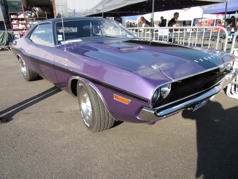

bonjour , comme certains le savent , j ai acheté l ancienne chally de mario, trés belle auto , mais avec un défaut chiant sur les long trajets
ELLE VIBRE ET EST TRES BRUYANTE
premiere séquence vers 90 km/h n qui s atténue vers 110km-h , et qui revient vers 120-130km
le volant ne vibre pas , la voiture ne tremble pas , le levier vibre légérement
voila le constat , a savoir qu au bout de 200km , j en ai mal a la téte !
-jantes neuves et équilibrées
je compte dans un premier temps faire équilibré l arbre, et mettre un additif anti bruit dans la boite et le pont ( rigolez pas je l ai fait sur ma mustang et c'est mieux ! ) , sinon, d autres pistes ?

bein le tuc habituel silent blocs moteurs / boite , croisillons d'arbre de tansmission rotules, :dance: :dance: train avant......

ben mince je pensais que c'était réglé, regarde tes silentblocs, tes croisillons, mais bizarre. moi j'avais ce souci après équilibrage du convertisseur ben plus rien!!! mais toi tu es en meca si je me souviens?

Je pense à l arbre également.C est une boite méca d origine ou l arbre a été modifié? :think:

je ne sait pas vraiment , le bruit viens peut etre de la vibration !,j arrive pas a définir la localisation,
sur ma mustang , c est clair que c est a l arriere

Faudrai la mettre sur un pont ou 4 chandelles et faire tourner tout ça pour voir si tu n a pas de bruit suspect.

Ca ressemble a un desequilibrage, t es en frein tambours ? T en aurait pas un de voilé
