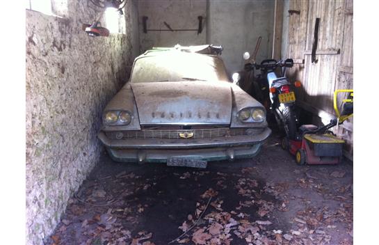

Bonjour à tous.
Nouveau ici, je m'appel Cyril,
j'ai fais l'aquisition il y a peut d'une Chrysler New Yorker 1958 avec un 392 Hemi.
L'auto n'a pas démarré depuis plusieurs dizaines d'années.
Je recherches toute info utile sur ce V8 que je connais tres peux.
Je recherches par la même occasion, manual service 392 Hemi.
Pieces consommable, site de vente pour Hemi première génération.
C'est pas mon premier v8 mais mon premier Hemi !
Difficile de trouver quelque chose, même au us. On voit que c'est pas un 350 Chevy !
Et si vous avez des infos sur l'auto je suis preneur aussi !
Many thank's guy's !

:text-welcomeconfetti: amigo
maintenant qu'elle est sortie de sa grange la mémère met quelques photos supplementaires :wink:
A+ 8) ya du boulot dessus :whistle: ????

Merci pour l'accueil, je partagerais un dossier complet de l'auto qui a été arrêter fonctionnel en 1974.
Le papi a simplement vidanger l'eau. Deuxième main. Matching number. Carte grise Française.
Oui il y a un peut de travaux à faire, mais rien de dramatique par rapport à me mes autres Resto ! ^^
Pour le moment mon but avant tout est de déterminer l'état du 392 et de sa boite, avant de penser à autre chose !
Je recherches les pièces consommable pour l'allumage : vis platinée, rotor, condenso, bougies, fils, etc etc :)
