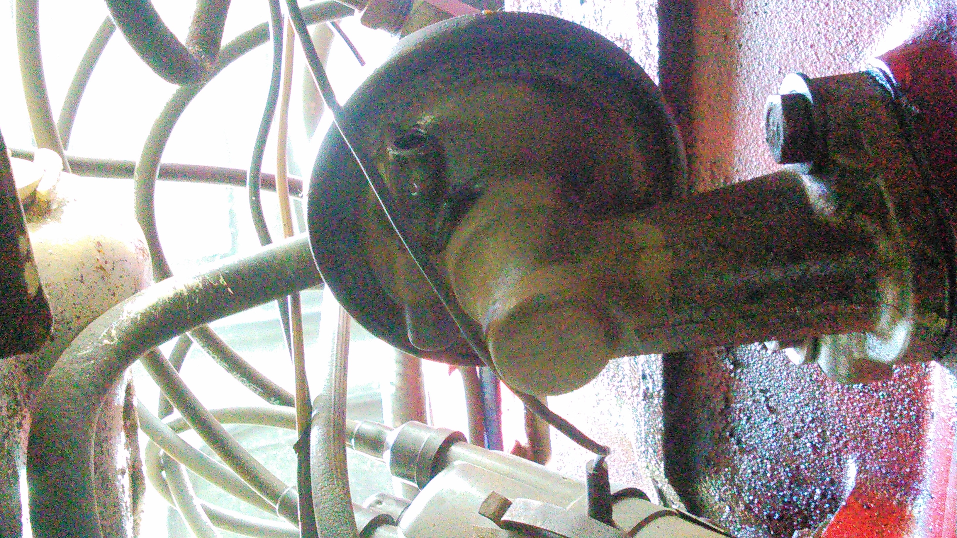

La Barracuda qui perd déjà de l'huile moteur et de boîte s'est mis à pisser l'essence ce week-end, le responsable est un petit trou dans la pompe à essence, j'imagine qu'il est sensé y avoir une vis ou un bouchon, si quelqu'un connaît la taille de cette vis ? Ou encore mieux en aurait une sur une vieille pompe HS?

Oui, elle s'est sauvée du premier message !
L'essence coule à flots par ce trou dans le bossage cylindrique, mais pas moyen de voir si c'est fileté :/
KIMG0671.jpg [ 2.88 Mio | Vu 3127 fois ]
MessagePosté: Sam Juil 30, 2016 6:57 am
Messages: 2891
ta membrane de pompe et percée, c'est mort. n'essaie pas de rouler ou tu vas assassiner ton moteur, l'ess va aller direct dans le bas moteur et dilluer ton huile.

juste exact change de pompe ou installe une petite pompe electrique en shuntant tes tuyaux si tu veux rouler :dance:

c'est bien ce dont j'avais peur...
