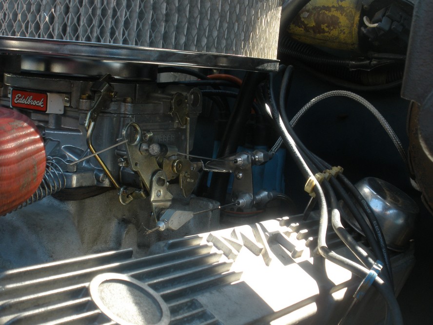

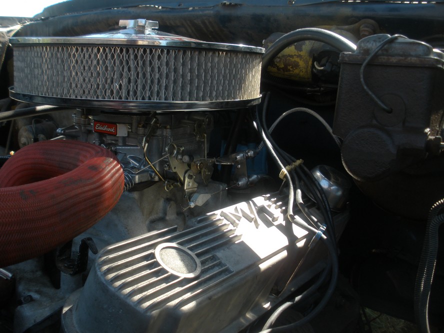

Tu as peut être un shift kit voire un valve body modifié? et certainement un converto avec un stall non stock ou lock up ce qui fait que les vitesses ne glissent pas comme sur une boite stock. Difficile à dire sans essayer la voiture sauf si tu viens à VICHY :whistle: :whistle:
Sur mon crew cab j'ai un systeme à cable sur une boite présumée stock et on sent bien le passage des vitesses et le retrogradage 4/10 et pneus de 35" c'est plutot agréable et franc ça répond bien..Beaucoup mieux qu'avec la tringlerie d'origine..... :clap: :dance:

Truc important pour un bon reglage de ton câble de kickdown pousse ta bielette a fond et ouvre tes volets de carbu à fond laisse un peu de marge sur ton cable avant de le couper. REGLE ton cable d'accelerateur/ kickdown de façon a ce que tes volets de carbu et ta bielette de kickdown travaillent simultanement essaye et affine tes reglages tu vas redecouvrir ta caisse... :whistle: :whistle:
