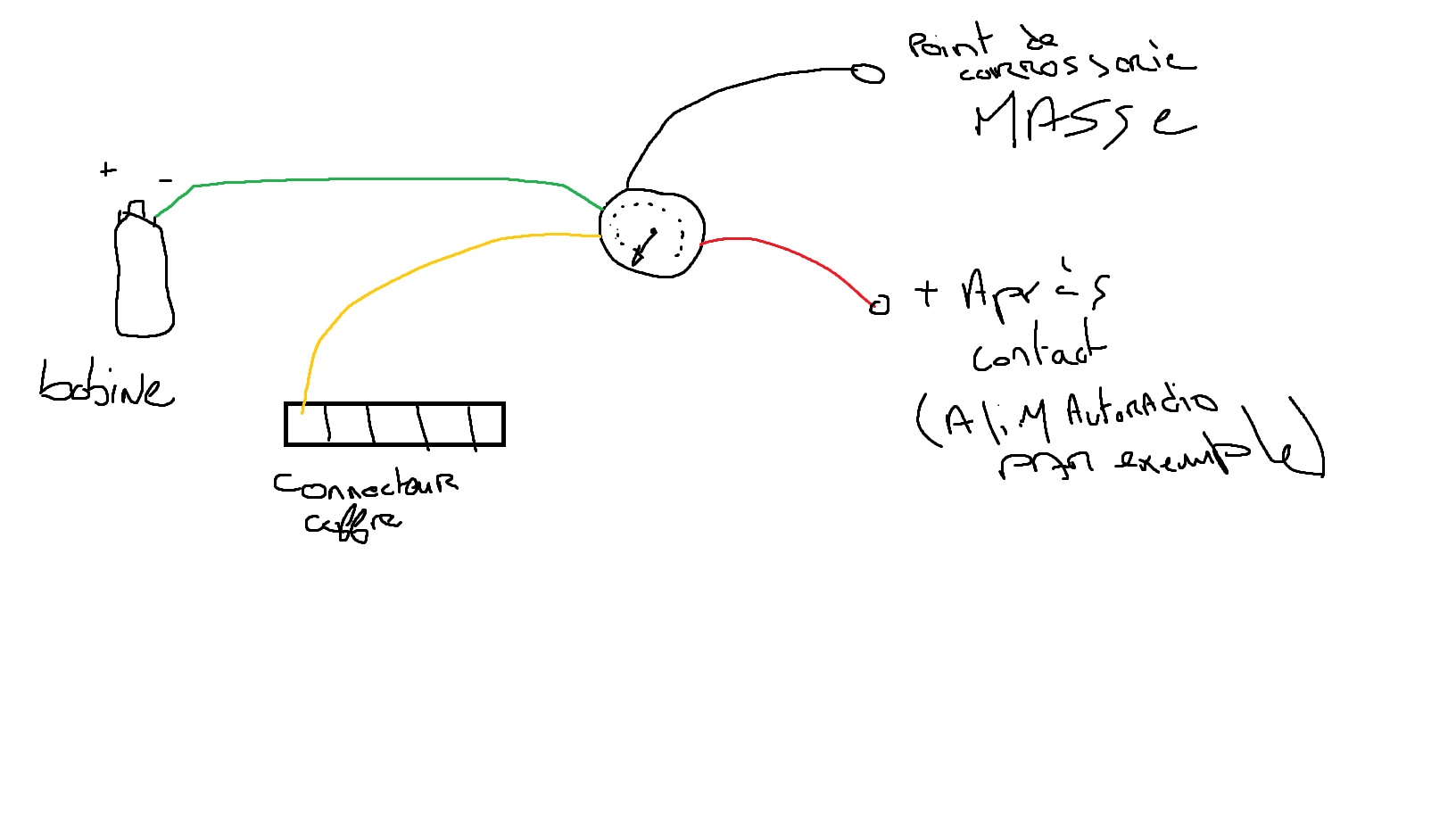

Salut les gars,
j'aimerai réglé mon allumage mais voilà, j'ai pas de compte tour sur ma memere (et oui ça arrive :shock: ).
Du coup, je dois monter mais librement un compte tour, que me conseillez vous comme compte tour et
comment dois je procéder pour le montage.
Je suis allé voir sur internet mais pas trop sur de mes billes du coup. :think:
Merci les copains. :wink:

C"est pas tres compliqué pour le compte tour 3 fils un + contact le fil du compte tour branché au moins de la bobine et une masse et un + pour l eclairage Dans cet ordre la...... j'ai un schema quelque part faut que je farfouiille :dance: :dance:

Pas plus simple:
-un + apres contact
-un fil pour l eclairage que tu te repique sur le faisxeau existant de ta tire
-une masse
-et un fil qui part sur le moins de la bobine
Et le tour est joué.

tu me décois flo tu aurais put nous gratifier d'un beau schéma électrique :mrgreen:

C'est vrai Flo, un schema bordel :mrgreen: LOL

CA??
Je vous ai mis les couleurs qui correspondent en général aux fils que le compte tours fourni, mais ça peut peut être varier en fonction des modèles je sait pas.
Pour exemple, sur la Chally, j avais fait des Bornes: Borne de Masse, Bornes de + Apres contact que j avais chopé sur l alim de l autoradio (bleu).
Pour l éclairage je m'etais chopé sur le connecteur qui pars sur les feux arrière, et qui se trouvait au niveau du pied gauche derriere le plastique.

connecteur coffre?????
+ apres contact ??????
