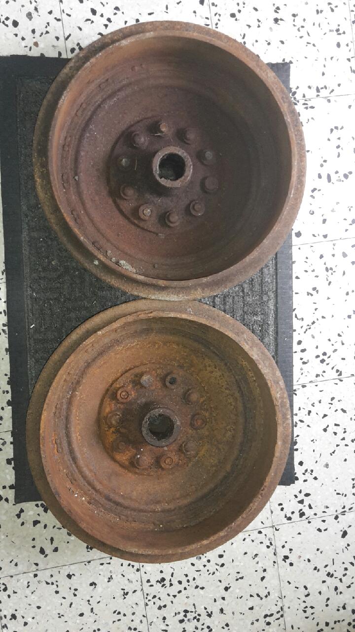

Pour éliminer la rouille de ces tromblons et retrouver virginité d'antan
20160514_160009.jpeg [ 140.36 Kio | Vu 1882 fois ]
Vous feriez quoi à ma place ?
- L'acide phosphorique
- L’électrolyse
- Le sablage
Merci :dance:

Le sablage te permettra d'avoir un meilleur résultat et sera plus rapide.
J'ai déjà essayé par électrolyse ,j'ai été plutôt déçu.

sablage

+1 pour le sablage
Si tu veux économiser il y a la brosse métallique et l'huile de coude mais c'est super long comparé au sablage

Le sablage:Mais ce sont des moyeux roues avec seulement une rouille de surface.

Le dérouillant phosphatant de chez restom est excellent, je parle en connaissance de cause, je viens de
traiter mon plancher avec. :wink:

moi je viens de les decaper a la brosse rotative... ca fonctionne bien mais c est long

une majorité pour le sablage, alors sablage
